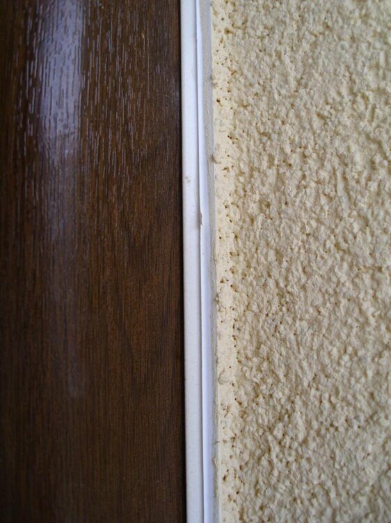

pieknyromek 14.10.2013 08:48 Zgłoś naruszenie Udostępnij Napisano 14 Października 2013 Ja mam profile przyokienne, zakładane wraz z elewacją 2 lata temu. Nie pamiętam dokładnie kosztów profili (ok.12zł/2,5mb) ale u mnie wyszło taniej bo ze 20 profili odkupiłem od ludzi którym zostały one po ich budowie. Dodałbym jeszcze jeden plus zastosowania profili - łatwiej się myje okna nie brudząc przy tym elewacji. U mnie wygląda to tak: Cytuj Odnośnik do komentarza https://forum.murator.pl/topic/183682-wyko%C5%84czenie-elewacji-wok%C3%B3%C5%82-okien-profile-przyokienne/#findComment-6133927 Udostępnij na innych stronach Więcej opcji udostępniania
