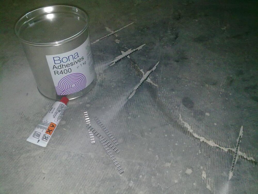

Pawel_krak 16.10.2013 19:05 Zgłoś naruszenie Udostępnij Napisano 16 Października 2013 (edytowane) Na dwóch pierwszych zdjęciach widać wyraźnie, że ktoś już kiedyś łatał tę dziurę. Jedyne rozwiązanie to nacięcie pęknięć szlifierką kątową przynajmniej na 2/3 grubości tego jastrychu oraz nacinanie poprzecznych nacięć co 10-15 cm. Do naprawy najlepiej zastosować epoksydową żywicę naprawczą ( oferowaną przez każdą niemal firmę oferującą chemię dla posadzkarzy) Zwykle do zywicy dołączone są specjalne klamry z pofalowanej blachy, które należy umieścić w tych poprzecznych nacięciach. Zywicę należy dokładnie wymieszać z utwardzaczem ( bo zwykle są to żywice dwuskładnikowe) i wcisnąć ją szpachelką w nacięte szczeliny. Powierzchnię takiej świeżo nałożonej żywicy należy dokładnie zasypać piaskiem kwarcowym,że zapewnić przyczepność następnej warstwie ( masie samopoziomującej lub klejowi - w zależności co ma być na tym zrobione:) P.S. jeden z takich produktów znalazłem choćby tutaj:http://www.basf-cc.pl/pl/produkte/system_posadzki/masy_wyrownawcze/RRS_47/Pages/default.aspx Edytowane 16 Października 2013 przez Pawel_krak Cytuj Odnośnik do komentarza https://forum.murator.pl/topic/183851-jak-naprawi%C4%87-sp%C4%99kan%C4%85-posadzk%C4%99/#findComment-6138462 Udostępnij na innych stronach Więcej opcji udostępniania
spt 16.10.2013 19:33 Zgłoś naruszenie Udostępnij Napisano 16 Października 2013 Witam Robimy nacięcia w poprzek pęknięcia, następnie wkładamy klamre i zalewamy zywicą dobrze wymieszaną z utwardzaczem (tak jak kolega wyzej opisał)... Pozdrawiam (foto z naprawy posadzki,i widoczna chemia jaka uzywamy) Cytuj Odnośnik do komentarza https://forum.murator.pl/topic/183851-jak-naprawi%C4%87-sp%C4%99kan%C4%85-posadzk%C4%99/#findComment-6138543 Udostępnij na innych stronach Więcej opcji udostępniania

Andrzej85 17.10.2013 17:25 Autor Zgłoś naruszenie Udostępnij Napisano 17 Października 2013 Dzięki bardzo zastosowałem dziś żywicę, niestety klamerek nie było dlatego użyłem wkrętów, myśle ze też się sprawdzą Cytuj Odnośnik do komentarza https://forum.murator.pl/topic/183851-jak-naprawi%C4%87-sp%C4%99kan%C4%85-posadzk%C4%99/#findComment-6140011 Udostępnij na innych stronach Więcej opcji udostępniania
