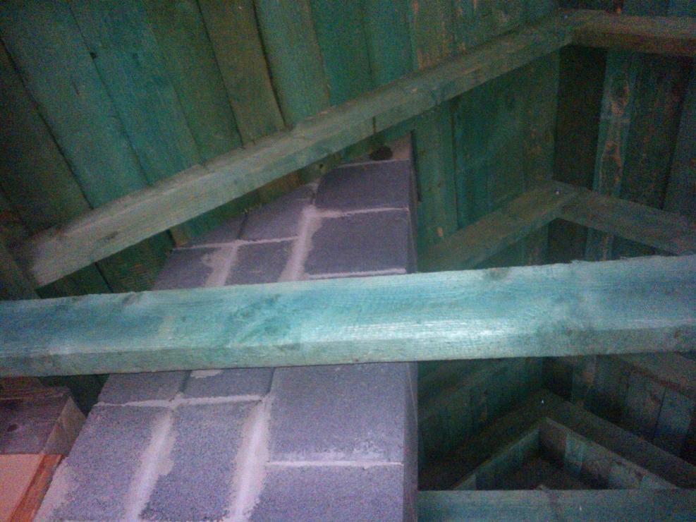

chirac 18.10.2013 11:00 Zgłoś naruszenie Udostępnij Napisano 18 Października 2013 Wtiam, pojawiła się mała plama przy kominie. Obróbka komina z blachy. Czy to zostawić tak czy coś z tym robić ? Załączam zdjęcie Cytuj Odnośnik do komentarza https://forum.murator.pl/topic/183915-przeciek-przy-kominie/ Udostępnij na innych stronach Więcej opcji udostępniania
Jarek.P 18.10.2013 12:51 Zgłoś naruszenie Udostępnij Napisano 18 Października 2013 Robić robić. Mała plamka za sezon może zmienić się w dużą plamkę, a jak dach zostanie osłonięty ociepleniem, to już tego tak łatwo nie stwierdzisz, dowiesz się dopiero, jak Ci grzyb na poddaszu zacznie wyłazić. Obróbka komina "pod górę" jest najbardziej narażona na przeciekanie i powinna być wykonana najstaranniej, tu najwyraźniej tej staranności brakło. Za telefon, do dekarza, co Ci dach robił i niech poprawia. J. Cytuj Odnośnik do komentarza https://forum.murator.pl/topic/183915-przeciek-przy-kominie/#findComment-6141670 Udostępnij na innych stronach Więcej opcji udostępniania
