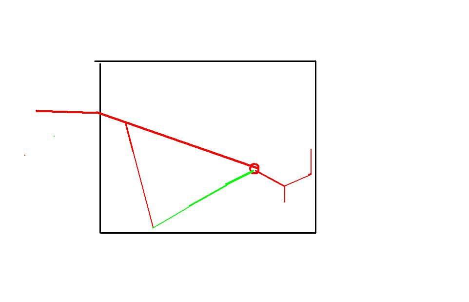

MeArek 02.05.2015 06:42 Zgłoś naruszenie Udostępnij Napisano 2 Maja 2015 Właśnie. Jak to jest z kuchnią? W projekcie mam jeden pion i woda z kuchni również spływa do niego. Tyle tylko,że muszę odpływem uciekać od ściany z wylotem głównej rury. Poradzono mi połączyć kuchnię w taki sposób: (dodaję rysunek poglądowy). Kółkiem zaznaczyłem pion. Zielona kreska to pierwotny odpływ z kuchni do pionu. Na czerwono tak jak mi poradzono czyli odpływ wchodzi od razu w główną rurę. Czy w tym wypadku potrzeba robić odpowietrzenie tej rury od zlewu/zmywarki? http://images70.fotosik.pl/851/0bb671bf0a90d963.jpg Cytuj Odnośnik do komentarza https://forum.murator.pl/topic/183919-odpowietrzenie-kanalizacji-a-szyb-wentylacyjny/#findComment-6821556 Udostępnij na innych stronach Więcej opcji udostępniania

przemo1 06.05.2015 18:42 Zgłoś naruszenie Udostępnij Napisano 6 Maja 2015 Właśnie. Jak to jest z kuchnią? W projekcie mam jeden pion i woda z kuchni również spływa do niego. Tyle tylko,że muszę odpływem uciekać od ściany z wylotem głównej rury. Poradzono mi połączyć kuchnię w taki sposób: (dodaję rysunek poglądowy). Kółkiem zaznaczyłem pion. Zielona kreska to pierwotny odpływ z kuchni do pionu. Na czerwono tak jak mi poradzono czyli odpływ wchodzi od razu w główną rurę. Czy w tym wypadku potrzeba robić odpowietrzenie tej rury od zlewu/zmywarki? http://images70.fotosik.pl/851/0bb671bf0a90d963.jpg Odpowietrzenie kanalizacji o którym piszecie, to tak naprawdę NAPOWIETRZENIE - spływająca woda całym przekrojem rury powoduje zasysanie powietrza, jeśli nie będzie napowietrzenia, to (oprócz problemów z odpływem, bulgotania itp) zassa wodę z któregoś syfonu, co spowoduje smrodek w pomieszczeniu. Napowietrza się piony kanalizacyjne - w Twoim przypadku, jeśli będą problemy , możesz zastosować "napowietrznik" np: http://allegro.pl/napowietrznik-50-z-trojnikiem-wysoka-jakosc-i5301585868.html lub http://allegro.pl/syfon-do-zlewu-z-napowietrznikiem-i5307208087.html Cytuj Odnośnik do komentarza https://forum.murator.pl/topic/183919-odpowietrzenie-kanalizacji-a-szyb-wentylacyjny/#findComment-6825025 Udostępnij na innych stronach Więcej opcji udostępniania
