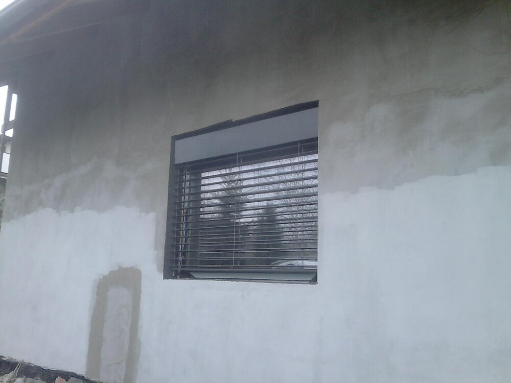

KMI 30.10.2014 19:10 Autor Zgłoś naruszenie Udostępnij Napisano 30 Października 2014 Doczekałem się Nareszcie przyjechali panowie od montażu żaluzji fasadowych. Po falstarcie jaki zrobili dwa tygodnie temu, przyjechali gotowi i zwarci... i już już wydawało się że będzie sielanka.... ale niestety, rzeczywistość skrzeczy. Wczoraj prezentowało się to tak: Kiedy zadzwonili wieczorem, że wszystko gotowe, cieszyłem się jak dziecko na Mikołaja. Ponieważ mamy jesień i szybko robi się już ciemno, co łatwo zauważyć zerkając za okno, na budowie niewiele było już z zewnątrz widać. Całe szczęście zamontowałem już jakieś prowizoryczne światło w środku, więc spoko - zapraszam do środka. Pan zaprezentował automatykę z pstryczkami, objaśniając jak się dźwiga, jak obraca, co robić czego nie, i tylko moje naiwne pytanie na zakończenie wzbudziło w nim niepokój. - A mógłby Pan pokazać mi jak się teraz te lamele obraca w drugą stronę ? - zapytałem naiwnie. - No jak obraca, no pokazuje Panu przecież, o tu do góry i przytrzymać i się obracają. - O fajnie, ale tylko 90 stopni, a przecież obrócone są do środka a nie na zewnątrz. Muszą się obrócić o 180 stopni. - Ale one się tylko tyle obracają - już całkiem zbaraniały monter odparł. - Aaa, w takim razie mamy problem, zamontował je Pan na odwrót - podpowiedział mi mój techniczny umysł. - Jak na odwrót, my wszędzie tak je montujemy - upierał się on. - No może wszędzie tak, ale nie u mnie. Zamontowane są tyłem do przodu lub przodem do tyłu, proszę wybrać sobie co bardziej Panu pasuje. Przykro mi ale trzeba to obrócić - zakończyłem swoje wystąpienie i pożegnaliśmy się. Musiał się zdenerwować, bo poczerwieniał trochę, a zapewniam gorąco w środku nie było, ale po chwili ochłonął, stwierdził że oczywiście niezwłocznie to poprawią. No i dobrze, każdy może się pomylić ale trzeba ten błąd dostrzec i umieć go naprawić. Dziś poprawka, niestety nie mogłem pojechać zobaczyć, dlatego relacja jutro. Cytuj Odnośnik do komentarza Udostępnij na innych stronach Więcej opcji udostępniania
KMI 05.11.2014 14:25 Autor Zgłoś naruszenie Udostępnij Napisano 5 Listopada 2014 Żaluzje zamontowane we właściwą stronę wyglądają tak: Oczywiście teraz wymagają odpowiedniego obrobienia ale z tym poradzi już sobie tynkarz. Nie do końca wyszedł im chyba ten montaż, na mój gust trochę za nisko to zrobili, chodzi mi o żaluzje przy tarasie. Zobaczymy czy to da się poprawić, byłbym spokojniejszy ale i tak nie jest źle - choć nieidealnie W środku też coś się dzieje. Kończona jest instalacja wentylacji, kotłownia, szczątkowe zabudowy z płyt GK na parterze. Z poddaszem czekam jeszcze, bo tam nadal strasznie mokro i skrapla się woda na skosach, musi to jeszcze trochę wywiać. Cytuj Odnośnik do komentarza Udostępnij na innych stronach Więcej opcji udostępniania

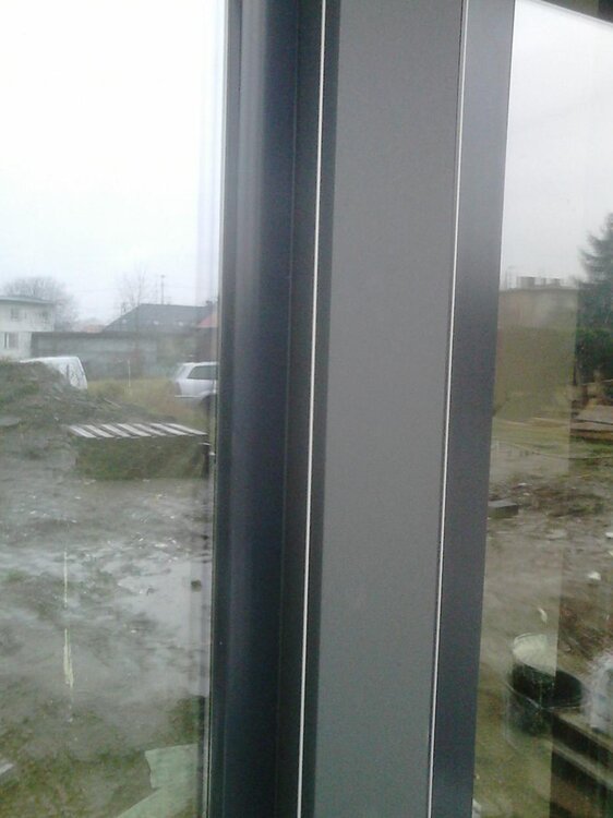

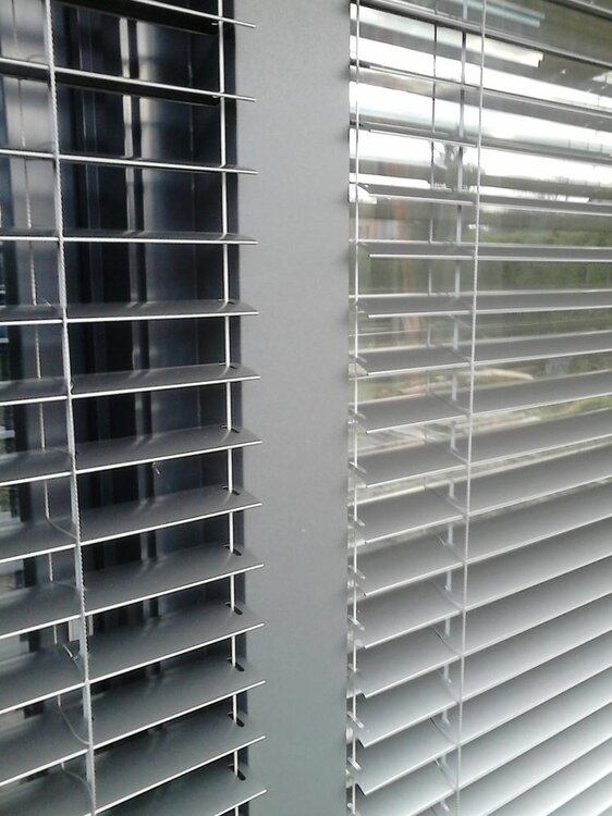

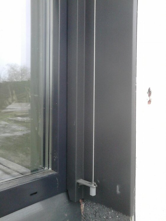

KMI 21.11.2014 09:38 Autor Zgłoś naruszenie Udostępnij Napisano 21 Listopada 2014 Zdjęcia kiepskie ale i tak się pochwalę, bo to mój pomysł i częściowo wykonanie, wespół w zespół z panem Edwardem, moją prawą i lewą ręką na budowie - gdyby jeszcze chciał słuchać, byłby ideałem, no ale ostatecznie to jest "dom nie-idealny" czego więc więcej oczekiwać ? Na zdjęciach poniżej obróbki blacharskie otworów okiennych w których zamontowane są żaluzje. Pierwotnie miały być zwykłe tynkowane ościeża ale ze względu na ciasnotę montażu i likwidację węgarków na ościeżnicach okien, trzeba było rozwiązać ten problem w inny sposób. Całe ościeże wraz z węgarkiem, wyprofilowane jest z blachy, dodatkowo ocieplone styrodurem od środka i przyklejone pianką niskoprężną. Może tego nie widać ale wygląda teraz bardzo elegancko. Na pierwszym zdjęciu fotomontaż po lewej przed, po prawej ze zrobionym filarkiem międzyokiennym. Dwa ostatnie to ościeża z węgarkami. Jak będzie lepsza pogoda zrobię zdjęcia po zasłonięciu żaluzji. Cytuj Odnośnik do komentarza Udostępnij na innych stronach Więcej opcji udostępniania
KMI 26.11.2014 22:34 Autor Zgłoś naruszenie Udostępnij Napisano 26 Listopada 2014 Żeby zakończyć temat obróbek i żaluzji, wrzucam ostatnie zdjęcia. Jak zwykle raczej niskiej jakości ale z mojego telefonu nic więcej nie wyciągnę. We wnętrzach trwa docieplanie poddasza. Nadal czekam na gazownię, która miała robić przyłącze, a w zasadzie fragment sieci. Bez uruchomienia ogrzewania i wygrzania posadzek, nie dam rady robić nic dalej, podłogi, izolacje w łazienkach, płytki w łazienkach, biały montaż ... wrrrrrrrr A im to lotto, nie ma jak być monopolistą. Jakieś pomysły jak gamoni oskubać za 3-miesięczne opóźnienie ?? Cytuj Odnośnik do komentarza Udostępnij na innych stronach Więcej opcji udostępniania
