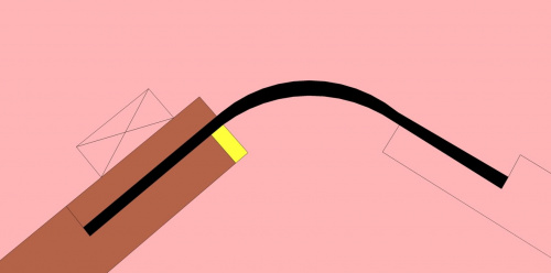

tommiberry 03.04.2016 06:26 Zgłoś naruszenie Udostępnij Napisano 3 Kwietnia 2016 (edytowane) Zeus nie jestem leniwy bo dotarlem do wskazanego przez ciebie wątku niezaleznie juz wczesniej. Daruj sobie te mało przyjemne uwagi. Tamten wątek nie odpowiada na zadne moje pytanie byc moze dlatego ze nie jestem dekarzem i dalej nie moge zrozumiec jak to zamontowac w polowie kontrlaty. Jezeli jest to takie oczywiste to prosze o odpowiedz i pomoc i zakonczmy ten temat:1)?trzeba ja tam przybic? przykleic?3)Jakie parametry powinna miec taka folia: Czy lepiej aby Współczynnik oporu dyfuzyjnego pary wodnej był wyzszy czy nizszy. Czy Sd 0,02m bedzie ok czy lepiej Sd 0.03? Edytowane 3 Kwietnia 2016 przez tommiberry Cytuj Odnośnik do komentarza Udostępnij na innych stronach Więcej opcji udostępniania

Andrzej Wilhelmi 05.04.2016 21:32 Zgłoś naruszenie Udostępnij Napisano 5 Kwietnia 2016 (edytowane) Do gontu bitumicznego są specjalne elementy wentylacji kalenicowej. Należy rozciąć kalenicę po 5 cm na stronę, zamontować te elementy i zakryć je czapami z gontu. "tommiberry" w połowie grubości to w połowie grubości. Technicznie wygląda to tak na krokwi należy nabić nakładkę grubości równej połowie grubości kontrłaty po obu stronach kalenicy. Zamontować folię mocując ją np. zszywkami i nabić nakładkę grubości równej połowie grubości kontrłaty. Współczynnik Sd nie ma tu praktycznie większego znaczenia więc folia obojętnie jaka. Pozdrawiam. Edytowane 10 Czerwca 2016 przez Andrzej Wilhelmi Cytuj Odnośnik do komentarza Udostępnij na innych stronach Więcej opcji udostępniania
