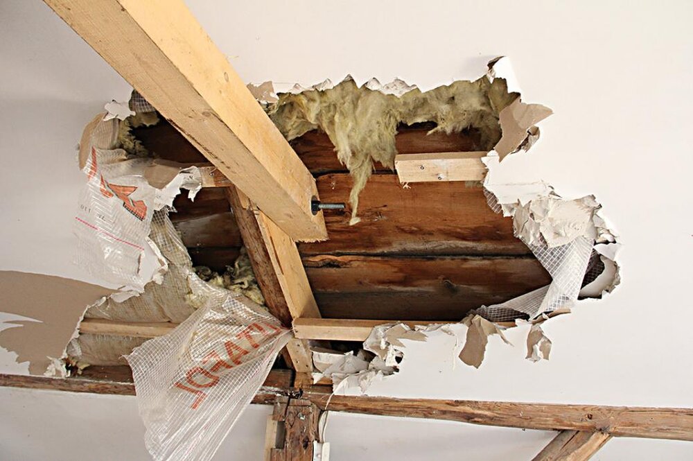

kveldulv 09.08.2014 12:17 Zgłoś naruszenie Udostępnij Napisano 9 Sierpnia 2014 (edytowane) Podłączę się pod temat, jeśli wolno W zeszłym roku remontowałem stary dom, w którym remont dachu przeprowadzony był już kilka lat temu. Majster, który teraz robił remont, przy okazji wykonał od wewnątrz otwory w dachu, w płytach KG. Zmartwił mnie tym, że podobno "dach się poci". Tzn deski dachowe były wilgotne. Było lato. Sugerował, by zrobić do tego jakąś wentylację w postaci choćby dachówek z wywietrznikami. Podobno izolacja zrobiona jest membraną, które nie przepuszcza pary, a nie odpowiednią folią. Ale to są tylko przypuszczenia. Ja osobiście nie znam się na tym kompletnie. Bardzo proszę o jakiekolwiek wskazówki - jak ocenić izolację tego dachu? Na co zwrócić uwagę? I od czego w ogóle zacząć? Dodatkowo załączam zdjęcie otworu. Edytowane 9 Sierpnia 2014 przez kveldulv Cytuj Odnośnik do komentarza Udostępnij na innych stronach Więcej opcji udostępniania
Jan P. 09.08.2014 12:57 Zgłoś naruszenie Udostępnij Napisano 9 Sierpnia 2014 Wszystko do zerwania i porządnie od nowa. Boże !!!!! Jan Cytuj Odnośnik do komentarza Udostępnij na innych stronach Więcej opcji udostępniania
kveldulv 10.08.2014 14:40 Zgłoś naruszenie Udostępnij Napisano 10 Sierpnia 2014 To, że dach jest prawdopodobnie kiepsko zrobiony to ja już wiem. Zdjęcie pokazuje rozerwany kawałek dachu, bo belka była mocowana wyżej, więc na zdjęciu widać jak to wyglądało po całym zabiegu.Natomiast jak zrobić wentylację? Czy są jakieś uniwersalne rodzaje wentylacji, do zastosowania w różnych konstrukcjach? Cytuj Odnośnik do komentarza Udostępnij na innych stronach Więcej opcji udostępniania
Andrzej Wilhelmi 11.08.2014 17:54 Zgłoś naruszenie Udostępnij Napisano 11 Sierpnia 2014 Należy to zlecić profesjonalnej firmie. Masz niskie krokwie, za dużo wełny, brak szczeliny wentylacyjnej! Prawdopodobnie Brak wlotów powietrza przy okapie i wylotu w kalenicy. Wykonawca ocieplenia nie miał żadnej wiedzy. Pozdrawiam. Cytuj Odnośnik do komentarza Udostępnij na innych stronach Więcej opcji udostępniania
kveldulv 16.08.2014 14:34 Zgłoś naruszenie Udostępnij Napisano 16 Sierpnia 2014 Dzięki za podpowiedź. Czy kilka dachówek z wywietrznikami w tej sytuacji pomogą choć trochę? Docelowo faktycznie zaproszę fachowca by to obejrzał. Cytuj Odnośnik do komentarza Udostępnij na innych stronach Więcej opcji udostępniania
