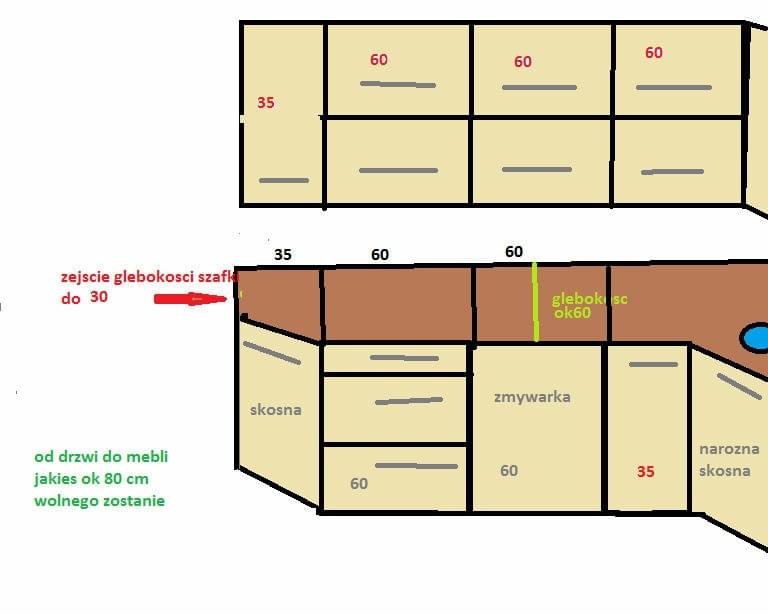

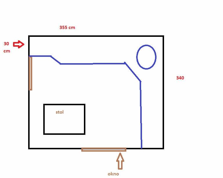

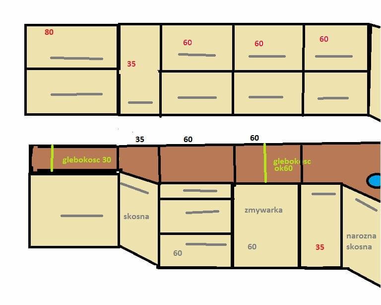

moris8 21.10.2013 21:37 Zgłoś naruszenie Udostępnij Napisano 21 Października 2013 Hej Proszę o opinie i ewentualne poprawki jeśli chodzi o kuchnie. kuchnia ma wymiary 3,55 na 3,40 Meble umiejscowione w literę L http://images61.fotosik.pl/304/25905672776a0f3e.jpg Mój projekt ściany o wymiarach 340 cm http://images64.fotosik.pl/304/e0d0ed8544e6bc6a.jpg ściana 355 (nie wiem czy dawać ta szafkę 55 cm szerokości bo strasznie płytka będzie na głębokość ze względu na wejście) http://images62.fotosik.pl/304/5aad755dbe90390e.jpg sorki za te paintowe rysunki Cytuj Odnośnik do komentarza https://forum.murator.pl/topic/184047-czy-taka-kuchnia-bedzie-ok-po%C5%9Bba-o-pomoc/ Udostępnij na innych stronach Więcej opcji udostępniania
kinka 22.10.2013 04:41 Zgłoś naruszenie Udostępnij Napisano 22 Października 2013 Nie podoba mi się ten uskok,kuchnia spora,dlaczego nie zrobisz w "U".Na trzeciej ścianie będzie stół?Tu się zmieści nawet wyspa,gdzie jest okno? Cytuj Odnośnik do komentarza https://forum.murator.pl/topic/184047-czy-taka-kuchnia-bedzie-ok-po%C5%9Bba-o-pomoc/#findComment-6146989 Udostępnij na innych stronach Więcej opcji udostępniania
joliska 22.10.2013 04:48 Zgłoś naruszenie Udostępnij Napisano 22 Października 2013 Mikrofala i piekarnik za wysoko... Nie robi się ich równo z blatem Bardzo brzydko wygląda poszatkowany dół - linie pionowe z górnymi muszą się schodzić... Wolałabym zrobić kuchnię w L, ale z przeciwległą ścianą, nawet jeśli tam jest okno... Cytuj Odnośnik do komentarza https://forum.murator.pl/topic/184047-czy-taka-kuchnia-bedzie-ok-po%C5%9Bba-o-pomoc/#findComment-6146992 Udostępnij na innych stronach Więcej opcji udostępniania
moris8 22.10.2013 05:48 Autor Zgłoś naruszenie Udostępnij Napisano 22 Października 2013 (edytowane) Hej wyspy nie chce, stad pomysł na LOkno jest na przeciwległej ścianie do tej z uskokiem i tam nie wyjdzie nic, bo strasznie nisko parapet ( jakies 75 cm) także tylko taki układ wchodzi w grE mniej więcej tak http://www.fotosik.pl/pokaz_obrazek/69527c2ce54d635a.html Edytowane 22 Października 2013 przez moris8 Cytuj Odnośnik do komentarza https://forum.murator.pl/topic/184047-czy-taka-kuchnia-bedzie-ok-po%C5%9Bba-o-pomoc/#findComment-6147026 Udostępnij na innych stronach Więcej opcji udostępniania

kinka 22.10.2013 06:17 Zgłoś naruszenie Udostępnij Napisano 22 Października 2013 (edytowane) Joliska ma rację,jeśli koniecznie chcesz zostawić taki układ ja bym przeniosła płytę na drugą ścianę,aby mieć trochę blatu koło lodówki na przyrządzanie potraw,czy położenie zakupów bo jest to wygodniejsze niż branie w rękę i przenoszenie na drugą stronę kuchni.Zmywarka jest wygodniejsza z prawej strony od zlewu. http://img823.imageshack.us/img823/4286/1j2t.jpg Edytowane 22 Października 2013 przez kinka Cytuj Odnośnik do komentarza https://forum.murator.pl/topic/184047-czy-taka-kuchnia-bedzie-ok-po%C5%9Bba-o-pomoc/#findComment-6147054 Udostępnij na innych stronach Więcej opcji udostępniania
