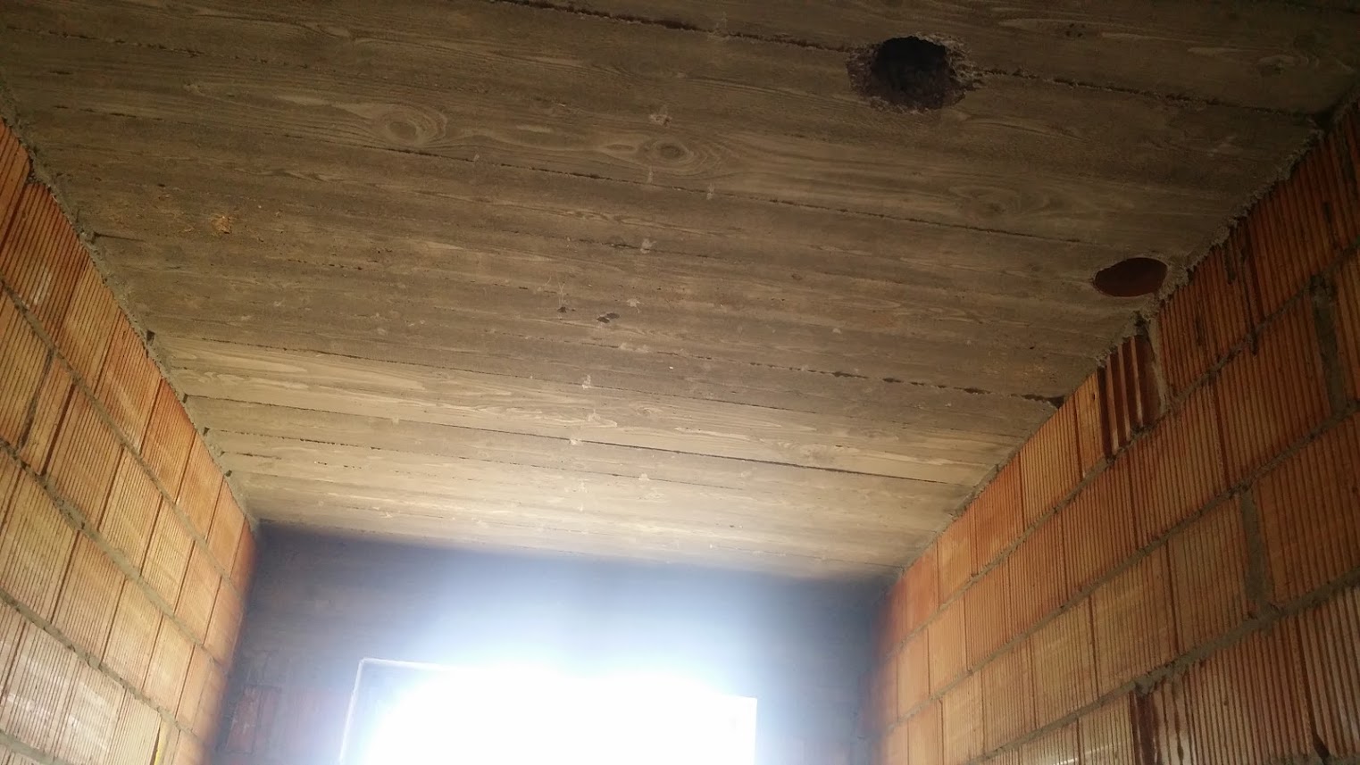

Równocześnie z instalacją elektryczną wykonaliśmy rekuperacje. Rekuperator będzie miał miejsce w pomieszczeniu na strychu. Wszystkie kanały schowamy w wylewkach podłogi, a kanały pionowe w szafach pokoi dziecięcych i garderobie oraz w głównym kanale wentylacyjnym. Założeniem naszym był praktycznie całkowity brak zabudowy z karton-gipsu. Jedynym miejscem, gdzie nie dało się tego uniknąć jest poddasze, ale wykorzystaliśmy ściankę kolankową i wykonamy tylko tam zabudowę.
c7MhLiuhujXSVJam3w2BSR7Wmz1Ssyw8bClxV8fobS0O7tsk4HLY7TewXDCdKoKGuF7doy_yY6qxa64WVq3_3fmPcIAuRc-8ay37cN9EhBLxRGs-lEIOiWdTY2Jfm3l5n1SDutXk5pPRwrRZDxaAtTqTACMPBTPIZxV-SmoQUSqKwPFTzfjqAqzVqIjo6lqMY-9Cbhd_jzTJbxURmYPjnhtiDJIC6WqXGN42bJ3ScPZvVff2Ov653QRxOQigbAGmbYi_OEOecSsK9Lxsa4ZL_m4Ks7S9vfTxqA3C9GU0nOCWp5kDu8apH4dwhwjZc-9qh5FmrMrzz4l0JGQQYmdEEC2Pt8m1r7eyF2Aq9BDLqcMlmSfoKmURFKzXQ0Qw3s5235SyVCxXGHo_h8RwPgyIAGnpSeBWdmjxp_YgLFd_uanLII0VluSaC2D5zIvBKh-57tDiyIHUViWoUlMHurcBi3ie8ZsxqDG4lZBwzQTVDG-Eedohq-GWPnfo6KU-nHmFA19yIANZIZtBQkrke_ulJC9X=w1523-h857-no
bHUbSdGuhK0O_07S8HyguYZbhJWVyqrNE08yHPcK73RlhRn9SgORai5zTfKUHcouUrvONB2UVZpBX9yOPBbVgQRPTMzTUYUdnRY-oNswXYHcP5L3gQhX_gk86aFNgNe9a8bctPNcBJbf6etliANt7CIUMQ5nnAJIiHkO_aBSkDrY3WCC1HyBOgoJyvkFf7MaQAVmBycMnPSmfrWK1pzwEazPSFlW-XvGGOOCIji3jw5ZiKdTt1RW6ytIC48NTEV7q_c9lrHQ6mSr1goHi8jUTKYCSwzQBibB1PTwsHlHHqi8Qz5UOpMqK1qhWUPeGwkpcJbX9PTP8QBQfKWF7UhQArAkn4b9-s8VWx-JCZuKfaYje1lSJWM5Z6D4dSMjFdY_VUWo826wwYMaVZ-w3dxUGBSm2BfD4i1v-xnQYh-20K5tJTKFM5P95G7sjlTFHhfcXr5vPZ5dy60g-8D7D5jA1ohUXu48j1fgjLJlcYVn65xghz3WGGZbVkG-kWUoUUBIYxRv3CwS6GvKTOgGYHR1YpBZ=w483-h857-no
mUx4nfLRFhjNxPcJRLStzFuARREAJgOSbn2WRNzvYx9oMKPyzhKcUT5SKO61oWNEbphy1yn2fNYkJTb1b9lb2OfMbhjhReTJ_WoOW5zIRVTxasWOnOQ0JkudYxJHUD9KarYza2S80W72GPQ5LKBKm2bTWL2bTFjVCKup6-PfXMpYiDoLBISGqWuDaQ7miV6ceZN3_VgpCCitT04TCvBgot3TyngRXquTDIPetp4HpBrl2svUgNMmtY1UkW_FcJaMflsUydHCE_H4_h45Ch06J_5IdVeGj9WDl7rYy1N3SW5MdiZIgQcSnB1OR9d_0IGtYCh3or2pVsNlp3GEPla9H4HEhpYcv9kyby_y1RUxytkZsQmC7Yp3Pe-0XkUTfnxAFP0RaLltD8-Z6UfT2lgQle14twh9bgrkagPb4RBYAqZAFAnO5GX9eR3KCDIMKi8-WmBORNs58v0ZuvFd9NQwlhB1Rwu7CEEWTxRw1KYrZWaR-5Ae_J9xbLW4e6FF-mULtwA9bTH8RXCiUx66YS1wE7j3=w1523-h857-no
BcKE2dQ2K-pqMRI7fZw-9GKX8NdYOosf1qm4rMtobqydVZAesguV8xSXZVOdgUjfrvnjN6YlSRPo0XN1YzdPZo1TPdNI0i2Mv1peQuAM4PGOUAiZgPhbOV0WKhG3gJnfV5uPXEgJuRO5yPGbq9mLAcFNggfJx2AV6C8iGMbwEB-bItI0_nJC6Qi1-Nna5OQE7KACeyCooh3Ttyvzxsf_neXoLlrdYuYg6dNg-JbpNCFqpwTH8dMwpYpMLbFV7IBCge-7wtRn2lY0lLQrfRoQMGkqHJYODOBuVN5ERU73MmjqeLIgu4TwxF-YlAaAiBr-18qB9-srwmRp0gz5VDKv2NPdaE3zTuZCHeLzFnmQh-XV3dVdkdLskRUVZtTUFXG30iYzBjPWtW9EJs_4RloIbo9e4k07tC3-A_PB-726Iho7poIJehuLC0F8Zg7MzOD7YmECwGQn3ysaTtF0wrnlP0lsGzoPoFX9FKX0Q4kB7SGC5kADzHHaWyAE_GTy6wRvcL-bjDTxlCALN2abnkXLhZJr=w1523-h857-no
Czerpnia i wyrzutnia zostały zlokalizowane nad łazienką.
