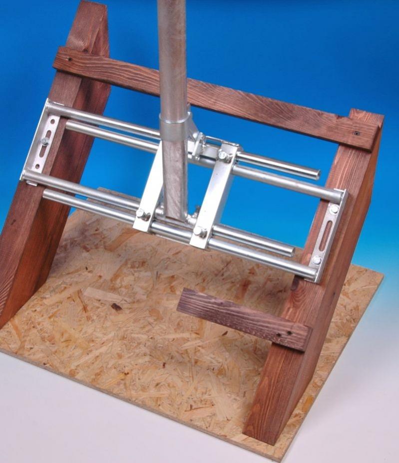

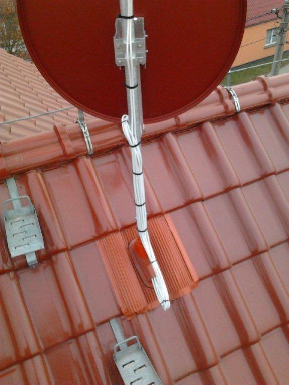

misiupl 07.11.2013 10:00 Zgłoś naruszenie Udostępnij Napisano 7 Listopada 2013 Ja planuję antenę dvb-t i internet dać na takim uchwycie i maszcie: Znacie jakieś minusy tego rozwiązania? Jak sztywność masztu będzie ok, to dodam tam jeszcze antenę sat, a jak będzie się gibać to antena sat pójdzie na elewację pod okap. Cytuj Odnośnik do komentarza https://forum.murator.pl/topic/184495-monta%C5%BC-anteny-wi-fi-do-komina-systemowego/#findComment-6172682 Udostępnij na innych stronach Więcej opcji udostępniania

Jarek.P 07.11.2013 10:51 Zgłoś naruszenie Udostępnij Napisano 7 Listopada 2013 @misiupl - pokazujesz coś, co jest niezłym rozwiązaniem do mocowania masztu między krokwiami. Jednak jest to samo mocowanie, nie rozwiązuje problemu przejścia przez poszycie dachu. Musisz mieć w nim dziurę, krótko mówiąc. Czyli albo dachówkę "masztową" albo odpowiednio (i szczelnie!!!) obrobiony otwór w innych rodzajach poszycia. @katia - kotwa chemiczna jest używana do bardzo solidnego mocowania w ścianie/suficie, pod duże obciążenia. Oczywiście nie ma przeszkód, żeby ją użyć i tu, ale i nie ma to większego sensu, bo kotwa nie da ci tu nic, czego nie zapewni zwykły kołek, a jest od niego duuuuużo droższa i w tym zastosowaniu chyba nawet gorsza. Obudowa komina jest dość krucha i dość cienka i tu jest problem, on się sprowadza do samego wiercenia dziury. Pod kotwę będzie trzeba machnąć otwór sporej średnicy i idące za tym ryzyko będzie większe. A pod kołek 6-8mm ostrym wiertłem z wyłączonym udarem zrobisz w keramzytobetonie dziurę bez problemu i bez ryzyka. J. Cytuj Odnośnik do komentarza https://forum.murator.pl/topic/184495-monta%C5%BC-anteny-wi-fi-do-komina-systemowego/#findComment-6172818 Udostępnij na innych stronach Więcej opcji udostępniania
tomraider 07.11.2013 11:23 Zgłoś naruszenie Udostępnij Napisano 7 Listopada 2013 (edytowane) Ja planuję antenę dvb-t i internet dać na takim uchwycie i maszcie: [ATTACH=CONFIG]222890[/ATTACH][ATTACH=CONFIG]222891[/ATTACH] Znacie jakieś minusy tego rozwiązania? Jak sztywność masztu będzie ok, to dodam tam jeszcze antenę sat, a jak będzie się gibać to antena sat pójdzie na elewację pod okap. Takie rozwiązanie ma tylko wady w stosunku do tego na elewacji. Po pierwsze spróbuj wyciągnąć dachówkę z drugiego rzędu skoro pierwszy jest przykręcony i zaklejony taśmą kalenicową, uszczelnienie taśmą karbowaną na butylu to rozwiązanie na parę lat , potem cieknie, konieczność montowanie stopni=konieczność zamontowania dodatkowych łat dla stopni ( te na zdjęciu to lipa) , jeżeli ma krokiew 8 cm i kontrłatę 5 cm zamontowaną w osi krokwi to masz 1,5 cm ma zamontowanie uchwytu czyli nie wiele. silny wiatr może urwać mocowanie i antena może zniszczyć dachówki, taki maszt trzeba uziemić odgromowo bo pioruny się zdarzają . Edytowane 7 Listopada 2013 przez tomraider Cytuj Odnośnik do komentarza https://forum.murator.pl/topic/184495-monta%C5%BC-anteny-wi-fi-do-komina-systemowego/#findComment-6172883 Udostępnij na innych stronach Więcej opcji udostępniania
