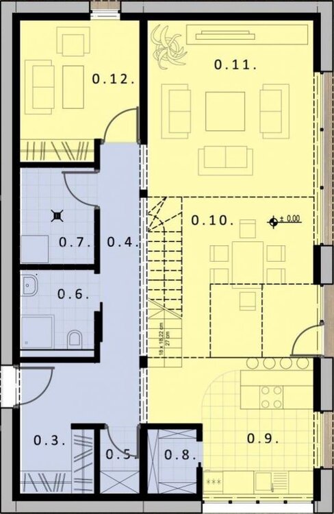

Barth3z 08.11.2013 10:09 Zgłoś naruszenie Udostępnij Napisano 8 Listopada 2013 (edytowane) W projektowanym domu, mam na środku dwa filary. Będą to zbrojone słupy zlewane betonem, które mają za zadanie podtrzymać podciąg. Chodzi o te dwa słupki przy schodach: Czy efektywnym może być "zrobienie" z nich słupów grzewczych i zapewnienia ciepła na parterze dla domu pasywnego zamiast typowej podłogówki ? Chodzi mi o zatopienie podczas zalewania betonem takiej oto spirali (miedzianej lub PEXowej) i podłączenie do rozdzielacza na piętrze: Czy konstrukcyjnie nie będzie to problemem ? Co o tym sądzicie? Czy ktoś spotkał się już z taką realizacją ? Edytowane 8 Listopada 2013 przez Barth3z Cytuj Odnośnik do komentarza https://forum.murator.pl/topic/184544-ogrzewanie-filarowe/ Udostępnij na innych stronach Więcej opcji udostępniania

Barth3z 08.11.2013 15:33 Autor Zgłoś naruszenie Udostępnij Napisano 8 Listopada 2013 (edytowane) Jak masz możliwość to daj schody na okno i wykorzystaj to jako zbieracz ciepła. Niestety, schody będą ażurowe, coś takiego: http://www.projektyzwizja.pl/pub/project_large_img/1609.jpg Widzisz w takim miejscu jesteś jak ja kiedyś ... aż doszedłem do wniosku że potrzeba mi więcej izolacji to nie będę musiał grzać. Ja nie jestem z tych "co nie widzieli, a uwierzyli" . Taki dom w Polsce chyba nie powstał i nie chcę zaryzykować być pierwszym. Poza tym zrobienie takiemu domu jest kosztowne, nie chodzi o samą izolację. Oczywiście ogrzewanie filarem to bardzo fajny pomysł, nie widziałem co prawda .. ale. Plus jest taki że ta energia wydostaje się tylko do pomieszczeń, a nie grzeje gdzieś jakieś fundamenty. Właśnie! Plusem względem podłogówki są mniejsze straty: Takie są dla ogrzewania podłogowego: A takie dla "filarowego" Tylko, czy nie będę musiał grzać tych filarów do wyższych temperatur niż dla podłogówki ? Edytowane 8 Listopada 2013 przez Barth3z Cytuj Odnośnik do komentarza https://forum.murator.pl/topic/184544-ogrzewanie-filarowe/#findComment-6175454 Udostępnij na innych stronach Więcej opcji udostępniania
imrahil 09.11.2013 13:54 Zgłoś naruszenie Udostępnij Napisano 9 Listopada 2013 a nie prościej zrobić gdzieś kawałek ogrzewania ściennego? słup na pewno będzie musiał mieć wyższą temperaturę niż podłogówka, bo ma mniejszą powierzchnię. bardziej jak kaloryfer Cytuj Odnośnik do komentarza https://forum.murator.pl/topic/184544-ogrzewanie-filarowe/#findComment-6176658 Udostępnij na innych stronach Więcej opcji udostępniania
Barth3z 10.11.2013 18:14 Autor Zgłoś naruszenie Udostępnij Napisano 10 Listopada 2013 Pierwotnie miałem zaprojektowaną na środku domu ścianę. Byłaby idealna, ale zamieniłem ją właśnie na te dwa filary Na pewno nie chciałbym układać ogrzewania ściennego w ścianach zewnętrznych, bo to się mija z celem (większe straty przez przegrodę). Pozostałe ściany nie nadają się na ogrzewanie... Cytuj Odnośnik do komentarza https://forum.murator.pl/topic/184544-ogrzewanie-filarowe/#findComment-6177714 Udostępnij na innych stronach Więcej opcji udostępniania

tomraider 10.11.2013 19:42 Zgłoś naruszenie Udostępnij Napisano 10 Listopada 2013 bo będą wisieć szafki, półki i obrazki Więc przeszkodzą bo zasłonią ścianę? to może zrobić takie półki i szafki by miały szparę 2 , 3 cm od ściany i będzie git. Filary mają za małą powierzchnię więc trzeba będzie wysoko grzać, są w centrum gdzie akurat ciepła trzeba najmniej niż przy ścianach zewnętrznych. Cytuj Odnośnik do komentarza https://forum.murator.pl/topic/184544-ogrzewanie-filarowe/#findComment-6177844 Udostępnij na innych stronach Więcej opcji udostępniania

Barth3z 10.11.2013 19:56 Autor Zgłoś naruszenie Udostępnij Napisano 10 Listopada 2013 Przede wszystkim zasłonią. Po drugie obawiam się przewiercenia ogrzewania podczas wieszania czegokolwiek, a po trzecie, nie będzie to centralne miejsce i nie będzie efektywne jak w przypadku tych filarów (chodzi o ulokowanie). Cytuj Odnośnik do komentarza https://forum.murator.pl/topic/184544-ogrzewanie-filarowe/#findComment-6177871 Udostępnij na innych stronach Więcej opcji udostępniania
