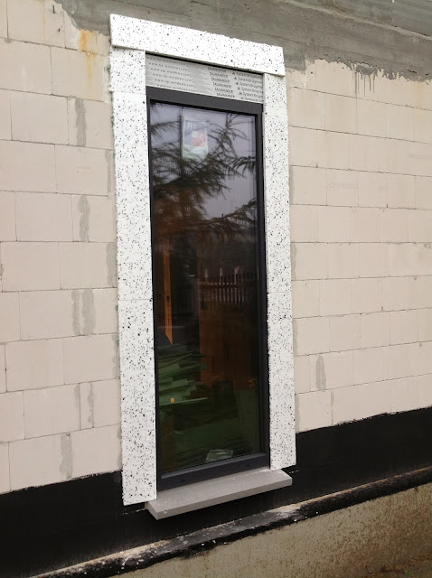

fotohobby 09.11.2013 22:05 Zgłoś naruszenie Udostępnij Napisano 9 Listopada 2013 Można tak: Styropian o grubosci 2cm, paski szerokosci 13cm. Cytuj Odnośnik do komentarza https://forum.murator.pl/topic/184561-czym-zabezpieczyc-pianke-wokol-okien-na-zewn%C4%85trz/#findComment-6177159 Udostępnij na innych stronach Więcej opcji udostępniania
