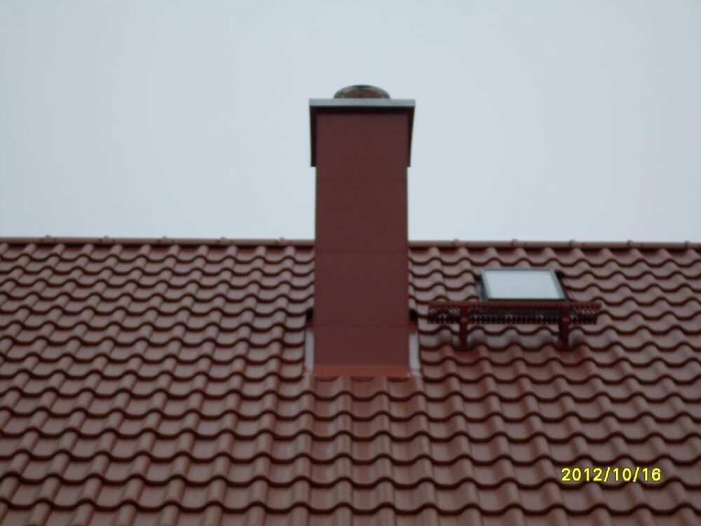

Jan P. 15.11.2013 08:18 Zgłoś naruszenie Udostępnij Napisano 15 Listopada 2013 Tom , uznanie. Jakbyś jeszcze dał nakładki z blachy z boków komina ,, na dachówkę ,podsuwając w górze pod spód blachy . Śnieg nie dostawałby się pod dachówkę. Tak robione były kiedyś zabytki. Jan. Cytuj Odnośnik do komentarza https://forum.murator.pl/topic/184686-obr%C3%B3bka-komina-co-s%C4%85dzicie/#findComment-6184966 Udostępnij na innych stronach Więcej opcji udostępniania
tomraider 15.11.2013 09:15 Zgłoś naruszenie Udostępnij Napisano 15 Listopada 2013 (edytowane) Tom , uznanie. Jakbyś jeszcze dał nakładki z blachy z boków komina ,, na dachówkę ,podsuwając w górze pod spód blachy . Śnieg nie dostawałby się pod dachówkę. Tak robione były kiedyś zabytki. Jan. Zrobiłem jak umiałem pierwszy i zarazem ostatni raz , nie jestem praktykującym dekady mistrzem dekarskim jak Ty Janie. Przed przedostawaniem śniegu chroni taśma rozprężna, pod blachą szczelnie połączona papa i deski . W czapie mam wylot wentylacji kotłowni oraz wylot wentylacji wełny ocieplającej wkład ceramiczny. Ponieważ blacha alu jest jednak nie tak mocna to ostra bryła lodu spadając po połaci mogła by uszkodzić - podziurawić alu z tyłu komina ,mam tam wklejoną silikonem dekarskim grubszą blachę z tytan cynku, tak by nie blokowała wody i żeby nie było jej widać z dołu. Edytowane 15 Listopada 2013 przez tomraider Cytuj Odnośnik do komentarza https://forum.murator.pl/topic/184686-obr%C3%B3bka-komina-co-s%C4%85dzicie/#findComment-6185096 Udostępnij na innych stronach Więcej opcji udostępniania
