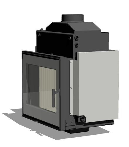

Zdun Darek B 01.02.2016 08:56 Zgłoś naruszenie Udostępnij Napisano 1 Lutego 2016 Wkład Romotop KV 6.6.2 TV Cytuj Odnośnik do komentarza https://forum.murator.pl/topic/184771-piec-na-paliwo-sta%C5%82e-i-dodatkowo-kominek-z-p%C5%82aszczem-wodnym/#findComment-7024387 Udostępnij na innych stronach Więcej opcji udostępniania

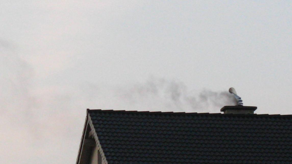

SUSPENSER 04.02.2016 17:14 Zgłoś naruszenie Udostępnij Napisano 4 Lutego 2016 Wszystko na temat tej opinii można wyczytać w ramce reklamowej piszącego . Ekogroszek + kocioł z podajnikiem ..... smród na cała okolicę ... Współczuję, że masz takie doświadczenia, tajemnicą poliszynela jest, że paląc w takim kotle ekogroszkiem nie ma ani dymu ani smrodu. Proponuję przyjechać i sprawdzić na miejscu - jedyny smród w okolicy pojawiał się gdy na pobliskim osiedlu domków pewien "ekolog" odpalał swój kominek. Może chcesz numer do sąsiada i sam z nim porozmawiasz o kominku i jego funkcjonalności ? Cytuj Odnośnik do komentarza https://forum.murator.pl/topic/184771-piec-na-paliwo-sta%C5%82e-i-dodatkowo-kominek-z-p%C5%82aszczem-wodnym/#findComment-7027912 Udostępnij na innych stronach Więcej opcji udostępniania

budowlany_laik 05.02.2016 07:17 Zgłoś naruszenie Udostępnij Napisano 5 Lutego 2016 (edytowane) Proponuję przyjechać i sprawdzić na miejscu - jedyny smród w okolicy pojawiał się gdy na pobliskim osiedlu domków pewien "ekolog" odpalał swój kominek. Jestem przeciwny wszelkim paliwom stałym, ale potwierdzam, że najbliższa uciążliwość na osiedlu jest właśnie od kolegi, który urządził sobie w salonie kotłownię z kominka. Systematycznie utrudnia nam normalne funkcjonowanie życiowe. Jedzie wędzonką ostro gdy kisi drewno w kominku. Spaliny ścielą się po ulicy. U ekogroszkowców, zapewne przez mniejszą ingerencję użytkownika w proces spalania, spaliny idą pionowo w górę, czyli nie czuć ich bezpośrednio. Może niech kolega Zdun Darek B wydrukuje i dodaje dla klientów: http://www.paliwadrzewne.pl/uploads/pliki/EMISJA%20SPALIN%20Z%20PALIW%20DRZEWNYCH.pdf Edytowane 5 Lutego 2016 przez budowlany_laik Cytuj Odnośnik do komentarza https://forum.murator.pl/topic/184771-piec-na-paliwo-sta%C5%82e-i-dodatkowo-kominek-z-p%C5%82aszczem-wodnym/#findComment-7028312 Udostępnij na innych stronach Więcej opcji udostępniania
