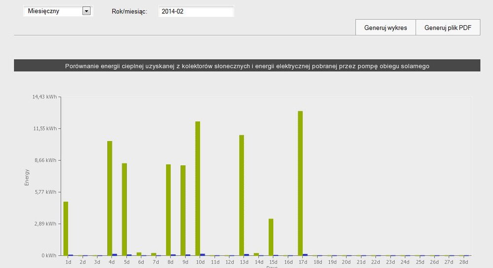

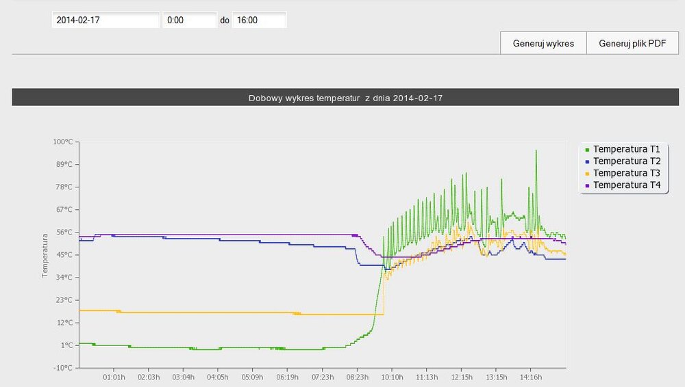

marcinbbb 17.02.2014 14:34 Zgłoś naruszenie Udostępnij Napisano 17 Lutego 2014 BrodowskiG panele pozbawione sensu? Rozumiem byś wyskoczył "jak Ewa ze skrzyni" z turbiną wiatrową, elektrownią wodną ale ogniwami fotowoltaicznymi i to jeszcze podłączonymi pod grzałkę... Ale rozwińmy temat "panele pozbawione sensu" ale nie bądźmy gołosłowni: Z załączników jasno wynika, że dziś piec na paliwo nawet się nie załączył, temperatura cwu. to 50 stopni, reszta bufora sukcesywnie wyciągnięta przez ogrzewanie podłogowe a słońce dalej świeci. Oraz statystyki tylko z lutego ponad 75kWh wypracowane, kolego jak nic iść w kierunku ogniw fotowoltaicznych jak będzie słońce coś zagrzeją a jak nie będzie słońca kupisz agregat prądotwórczy albo będziesz cwu. pożyczał na procent od BrodowskiG. Cytuj Odnośnik do komentarza https://forum.murator.pl/topic/184858-instalacja-kocio%C5%82-na-paliwo-sta%C5%82e-bufor-ciep%C5%82a-solary/#findComment-6336678 Udostępnij na innych stronach Więcej opcji udostępniania
