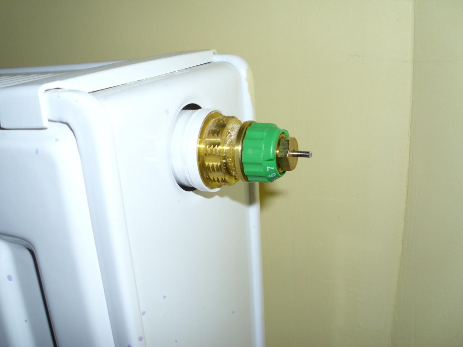

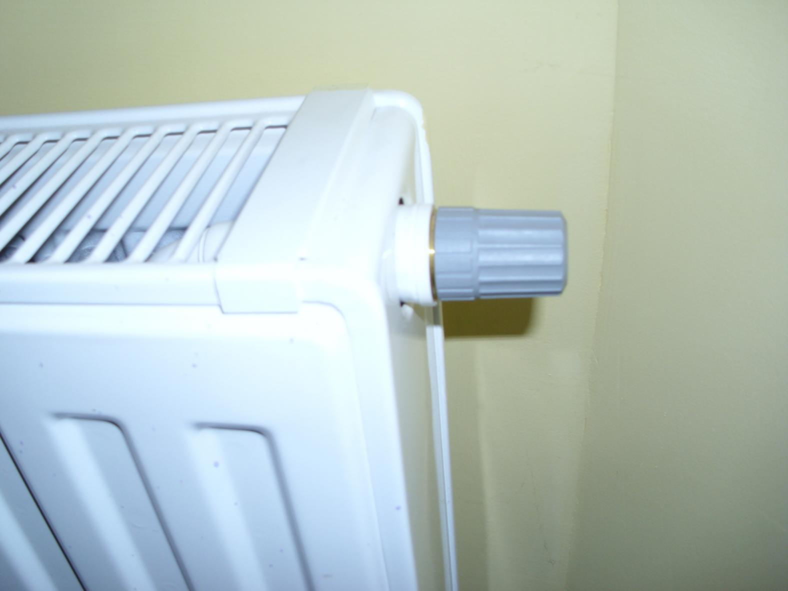

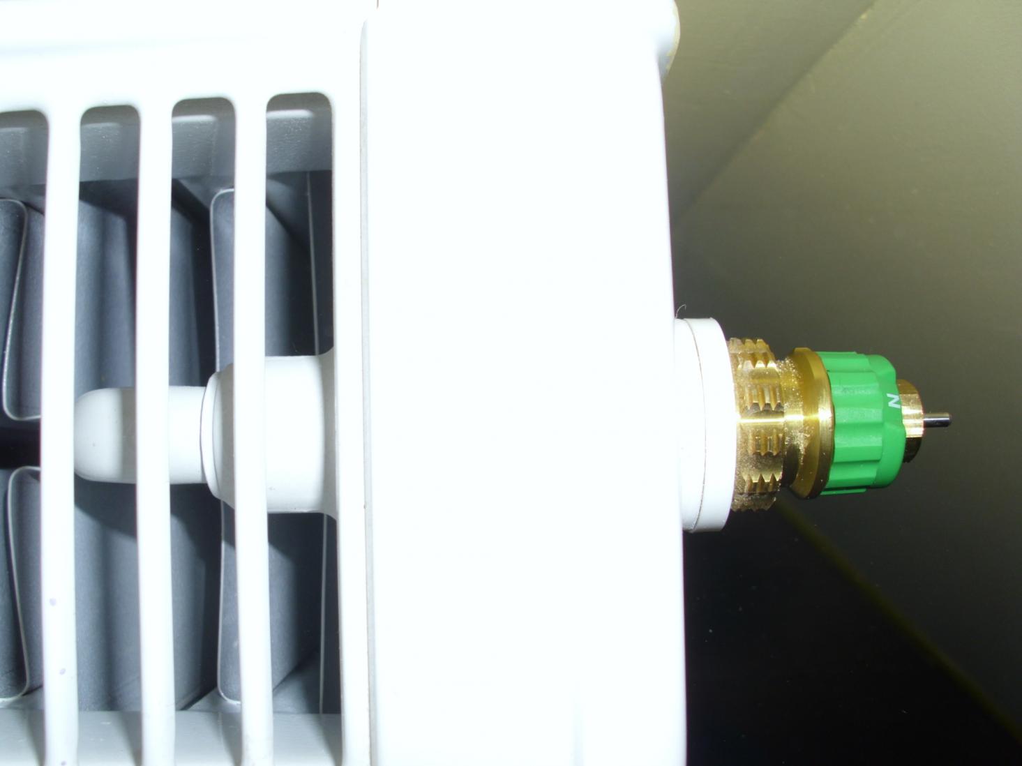

pieknyromek 22.11.2013 13:03 Zgłoś naruszenie Udostępnij Napisano 22 Listopada 2013 Mam problem z doborem głowic termostatycznych do zainstalowanych już grzejników. Grzejniki dwupłytowe zasilane od dołu ze ściany firmy purmo. Wewnętrzna średnica szarego korka to 22-23mm. Producentem wkładek jest danfoss, ale głowice nie muszą być tej firmy, ważne żeby pasowały, oczywiście w jakiś rozsądnych cenach. Dobrze byłoby aby jedna z nich miała zabezpieczenie p.zamarznięciu(montaż w chłodniejszym pomieszczeniu). Czy możecie mi poradzić jaki rodzaj (typ, firma itd.) głowic będzie pasował na te wkładki. Z góry dzięki. Cytuj Odnośnik do komentarza https://forum.murator.pl/topic/184967-jakie-g%C5%82owice-do-takich-wkadek/ Udostępnij na innych stronach Więcej opcji udostępniania

pieknyromek 03.12.2013 12:35 Autor Zgłoś naruszenie Udostępnij Napisano 3 Grudnia 2013 Nie mówię że się nie podobają, mogą być danfossy. Po prostu nie wiem jaki typ/model mam kupić aby pasowały. Byłem w dwóch sklepach ale nie mieli głowic pasujących do tych wkładek. W sklepie powiedzieli mi że nie średnica zaworu jest najistotniejsza tylko konkretna nazwa typu. Myślę aby kupić z netu ale nie wiem dokładnie co mam kupić Cytuj Odnośnik do komentarza https://forum.murator.pl/topic/184967-jakie-g%C5%82owice-do-takich-wkadek/#findComment-6213078 Udostępnij na innych stronach Więcej opcji udostępniania
Puławiak 03.12.2013 12:42 Zgłoś naruszenie Udostępnij Napisano 3 Grudnia 2013 Ra-n Cytuj Odnośnik do komentarza https://forum.murator.pl/topic/184967-jakie-g%C5%82owice-do-takich-wkadek/#findComment-6213099 Udostępnij na innych stronach Więcej opcji udostępniania
