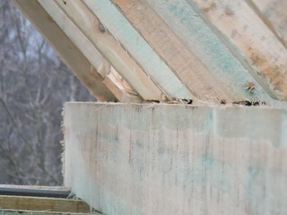

pgrad 24.11.2013 19:59 Zgłoś naruszenie Udostępnij Napisano 24 Listopada 2013 Witam. Jestem nowy na forum ale przeglądam je już od jakiegoś czasu. No i mam problem, dlatego założyłem nowy temat. Mimo tego, że więźbę robi mi "ekipa z polecenia" to mam problemy. Jedna z krokwi jest jakby w powietrzu. Tzn. nie opiera się na murłacie, bo jest luz 1cm między murłatą a krokwią . Jak to powinno być naprawione? Wymienić całą krokiew czy coś kombinować z jakimiś podkładkami? Druga sprawa też tyczy się krokwi, mianowicie są krzywo położone. Jeżeli spojrzę ze skosu na dach to widać, że jedna deska jest wyżej - druga nizej. Tzn. końce krokwi nie leżą w jednej płaszczyźnie... Różnica dochodzi miejscami do 5cm (masarka ). Jak to powinno być naprawione? Do tego w czwartek był na budowie kierownik budowy, prosiłem go żeby wszystko sprawdził, powiedział że jest wszystko ok, sam nie wiem - może dali mu w łapę bo aż nie chce mi sie wierzyc, że tego nie zauważył. Kolejna rzecz to sposób łączenia drewna. Deski są pozbijane gwoździami. Wydawało mi się, że w dzisiejszych czasach są lepsze sposoby, może powinny być jakieś śruby albo wkręty ciesielskie? Dach jest robiony pod karpiówkę i nie mogę sobie pozwolic na fuszerkę już na tym etapie. No i teraz kwestia zmiany ekipy, mam inną ekipę jednak jest ona obłożona bardzo pracą i termin jest odległy. Czy da się jakoś zabezpieczyć ten dach przed zimą? Pomóżcie... Cytuj Odnośnik do komentarza https://forum.murator.pl/topic/185034-skopany-dach-krokwie/ Udostępnij na innych stronach Więcej opcji udostępniania

pgrad 05.12.2013 20:38 Autor Zgłoś naruszenie Udostępnij Napisano 5 Grudnia 2013 Krokwie w powietrzu (przy płatwi głównej- nie murłacie): Krokiew narożna niepodparta płatwią główną dachu: Do tego mam problem z krokwiami narożnymi polegający na tym, że są wsunięte w murłacie a nie są nią podparte. Jeżeli chodzi o to w jaki sposób te problemy rozwiązać to myślałem nad tym aby krokwie narożne zamocować do murłaty za pomocą solidnych kątowników zrobionych w firmie produkującej ramy stalowe, konstrukcje itp. Takie coś nie powinno przekroczyć 2 tyś zł. Jeśli chodzi o te mniejsze krokwie które wiszą w powietrzu to myślałem żeby wyrównać te nacięcia i wsunąć pod nie deskę na szerokość głównej płatwi, tak żeby miały na niej podparcie. I tą deską przykręcić do tej płatwi wkrętami. Nie wiem natomiast w jaki sposób rozwiązać trzeci problem czyli ta krokiew narożną która powinna się opierać na płatwi głównej a się nie opiera. Płatwi głównej nie da się przesunąć, myślałem o jakiejś konstrukcji stalowej, lub dwóch słupach umieszczonych w ścianach i na nich płatew stalowa i na tej płatwi słup podpierający tą krokiew. Nie wiem czy mnie dobrze zrozumieliście, proszę bardzo o porady co z tym wszystkim zrobić. Dekarz który mi ma robić dachówkę powiedział że on by ten dach rozebrał. Problem w tym że wtedy większość drewna pójdzie na śmietnik i będę w plecy jakieś 8-9 tyś zł + robota za rozebranie tego. Jeśli chodzi o to ile miałem zapłacić za ten dach to była to suma 31000 zł. Ekipa z polecenia... Cytuj Odnośnik do komentarza https://forum.murator.pl/topic/185034-skopany-dach-krokwie/#findComment-6217910 Udostępnij na innych stronach Więcej opcji udostępniania

bracki88 05.12.2013 20:53 Zgłoś naruszenie Udostępnij Napisano 5 Grudnia 2013 (edytowane) Musiałeś nieźle za skóre zajść "polecającemu" Ile wychodziło za metr kwadratowych dachu u tych rzeźników ? U nas robi się to tak: http://naforum.zapodaj.net/thumbs/b9d302391c5e.jpg http://naforum.zapodaj.net/thumbs/515e69523031.jpg http://naforum.zapodaj.net/thumbs/af868ef6876b.jpg Jeśli chcesz to podreperować to trzeba będzie kupić twardą sklejke i podbić kamy w krokwiach ( o ile połać wogóle jest równo, bo inaczej dekarz przeklnie dzień w którym zaczął robić u Ciebie dach). Co do reszty to daj zdjęcia całości bo z takich zbliżeń cieżko cokolwiek doradzić. Narożna też do uratowania. Co jak co ale w okolicy Łodzi, cieśli którzy naprawdę robią kawał dobrej roboty jest sporo. Edytowane 5 Grudnia 2013 przez bracki88 Cytuj Odnośnik do komentarza https://forum.murator.pl/topic/185034-skopany-dach-krokwie/#findComment-6217947 Udostępnij na innych stronach Więcej opcji udostępniania
pgrad 05.12.2013 21:07 Autor Zgłoś naruszenie Udostępnij Napisano 5 Grudnia 2013 (edytowane) No właśnie po tym jak Ci spece wyrównali połać dachu i poprawili krokwie na dole to wtedy powychodziły takie kwiatki na górze. Mógłbyś mi podpowiedzieć jak naprawić to połaczenie krokwi narożnej z płatwią główną dachu? Dach ma 300m2 powierzchni + 3 wole oka i łuk nad okapem. Wole oka na szczęście robiła zewnętrzna firma i wywiązała się z tego bardzo dobrze. Na szczęście nie ma jeszcze tego na dachu, bo klejone drewno do tanich nie należy. A co sądzicie o tym pomyśle żeby wzmocnić to podparcie krokwi narożnych tak jak na tym zdj. co podałem? Edytowane 5 Grudnia 2013 przez pgrad Cytuj Odnośnik do komentarza https://forum.murator.pl/topic/185034-skopany-dach-krokwie/#findComment-6217975 Udostępnij na innych stronach Więcej opcji udostępniania
bracki88 05.12.2013 21:14 Zgłoś naruszenie Udostępnij Napisano 5 Grudnia 2013 Nie ma tam w ogóle zaciosu, więc trzeba zacios zrobić i to co wycięli nadbić z twardej sklejki. Wszystko już pozbijane gwoździami na amen? Cytuj Odnośnik do komentarza https://forum.murator.pl/topic/185034-skopany-dach-krokwie/#findComment-6217994 Udostępnij na innych stronach Więcej opcji udostępniania

pgrad 05.12.2013 21:18 Autor Zgłoś naruszenie Udostępnij Napisano 5 Grudnia 2013 Tak, pozabijane gwoździami... Te mniejsze krokwie trzeba ściągnąć z dachu zeby je podbić? Cytuj Odnośnik do komentarza https://forum.murator.pl/topic/185034-skopany-dach-krokwie/#findComment-6218008 Udostępnij na innych stronach Więcej opcji udostępniania
pgrad 05.12.2013 21:19 Autor Zgłoś naruszenie Udostępnij Napisano 5 Grudnia 2013 (edytowane) Cene podałem za zrobienie więźby z odeskowaniem, bez karpiówki, rynien, obróbek pozsotałych, itp. Tak mi się coś wydaje że na pozostałych krokwiach narożnych też nie ma zaciosów... To wtedy dorobić te zaciosy tam i podobijać tą sklejkę, czy łącznikami metalowymi poskręcać? Edytowane 5 Grudnia 2013 przez pgrad Cytuj Odnośnik do komentarza https://forum.murator.pl/topic/185034-skopany-dach-krokwie/#findComment-6218012 Udostępnij na innych stronach Więcej opcji udostępniania
bracki88 05.12.2013 21:27 Zgłoś naruszenie Udostępnij Napisano 5 Grudnia 2013 To zostałeś wykiwany Wyciagnąć te pseudo kliny, które sie rozeschną i same wypdaną, a zamiast nich włozyć coś twardego (najlepsza sklejka a'la MDF). Sciąć łepki z krokwiaków przy narożnych i rozebrać to. Nabić na wycięcie w płatwi to co wycięli (tez z tej sklejki), a następnie zrobić zacios w narożnej i ułożyć na tej płatwi. Widział to kierownik? Cytuj Odnośnik do komentarza https://forum.murator.pl/topic/185034-skopany-dach-krokwie/#findComment-6218042 Udostępnij na innych stronach Więcej opcji udostępniania
