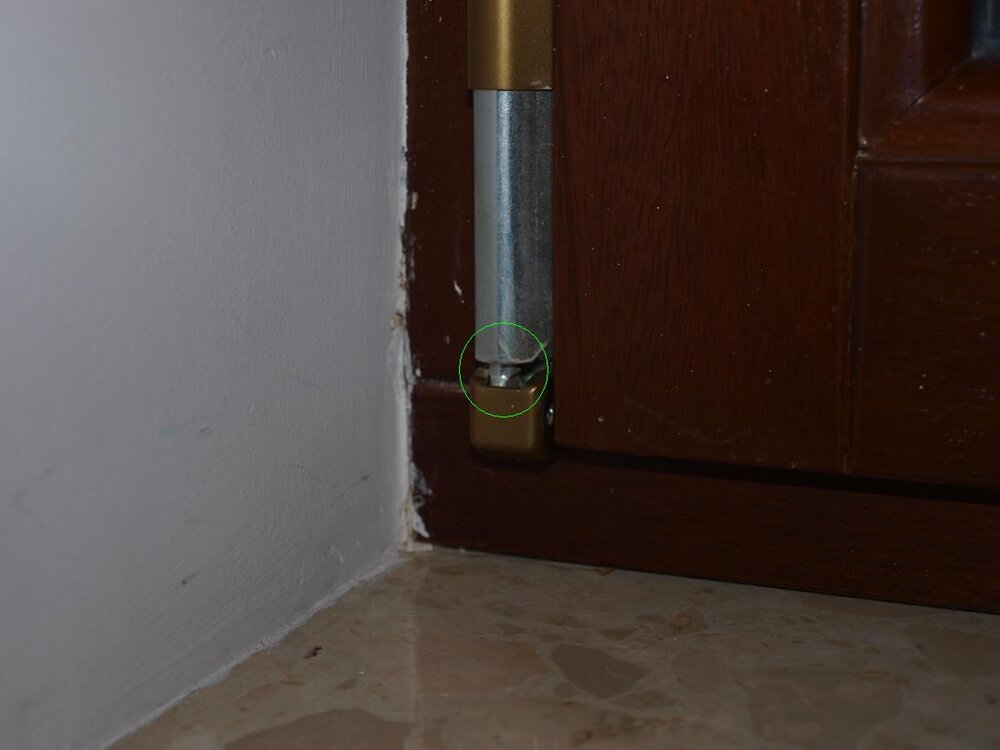

Są i fotki (bliźniacze okno w innym pokoju) :
Trzymający zaczep jest mniej więcej w miejscu oznaczonym czarną elipsą. Wybicie sworznia z górnego zawiasu (w czerwonej elipsie) nic nie dało. Pomyślałem czy nie rozwiercić sworznia w dolnym zawiasie (w zielonym kółku) + wybicie górnego i wtedy może uda się to skrzydło jakoś wyjąć. No ale to jest tzw. one-way ticket, jak nie wyjdzie to będę w jeszcze czarniejszej doopie.
Cienkim śrubokrętem nie ma tam podejścia, wyjątkowo podłe miejsce na jakiekolwiek manewry.

Miałem nadzieję że po fotkach odezwie się ktoś jeszcze i wybawi mnie z tego trudnego miejsca w jakim się znalazłem :)
Rozwiercenie dolnego zawiasu chyba nie jest najlepszym pomysłem. Ja bym jeszcze walczyl smarując na maksa okolicę zaczepu, unosząc skrzydło poprzez podważenie przy zawiasie próbował ruszać klamką itp.
Wydaje mi się, ze najprościej będzie siłowe wyrwanie tego zaczepu z drewna.
Możesz też spróbować wygiąć z grubszej blachy odpowiednio ukształtowany "klucz" - taki ktróry wejdzie w to miejsce i będize dawał się przesuwać między skrzydełm a ramą..
