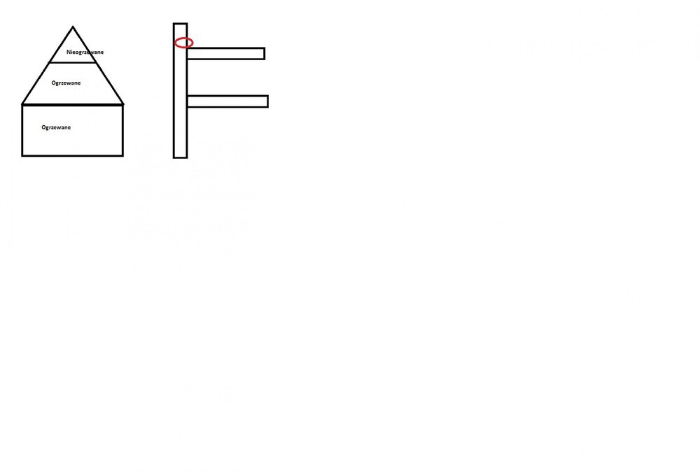

kulibob 24.11.2016 13:12 Zgłoś naruszenie Udostępnij Napisano 24 Listopada 2016 Przy okazji durszlaka to co z tym miejscem zrobić Przykleić pionowo z 5cm wełny od środka?? Cytuj Odnośnik do komentarza Udostępnij na innych stronach Więcej opcji udostępniania
מרכבה 24.11.2016 13:26 Zgłoś naruszenie Udostępnij Napisano 24 Listopada 2016 (edytowane) Przyklej 10cm EPS"a - najlepiej oczywiście by było to zlikwidować ... ale to więcej roboty .. choć efekty najlepsze.Właśnie czeka w przyszłym roku wywalenie 2 szczytówek .. bo nikt nie będzie ciągną dodatkowych 30m2 .. izolacji .. Średnio licząc .. budynek przeciętny z okresu późnego jaruzeslkiego/ wczesnego bolka ..mostki termiczne to .. 40-50% strat na przenikanie .. właśnie takich miejsc jak podałeś ..balkony, nadproża .. i są to najgorsze rzeczy, które wymagają tylko innego ułożenia, pomyślenia itp,Stąd też kocioł 17 kW goniony drewnem .. na 220m2 dawał radę.. bo mocy cieplnej mu nie brakowało, jak dałem zdjęcia komina .. to pisali co niektórzy ze sobie jaja robię ..nic z tych rzeczy, teraz z konieczności trzeba było zrobić remont C.O i już widzę .. że komin będzie brudniejszy, kocioł puszcza mało ciepła w komin, muszę jutro wypeznąć na dach i zobaczyć jak to wygląda, bo nie przyzwoczajony do czyszczenia komina .. bo nikt go nie czyścił przez 26 lat.. i tak sukces.. pali się raptem 3 godziny na dobę .. grzejąc bufor..to na pewno zysk dla środowiska. Edytowane 24 Listopada 2016 przez מרכבה Cytuj Odnośnik do komentarza Udostępnij na innych stronach Więcej opcji udostępniania

kulibob 24.11.2016 13:43 Zgłoś naruszenie Udostępnij Napisano 24 Listopada 2016 (edytowane) Przyklej 10cm EPS"a - najlepiej oczywiście by było to zlikwidować ... ale to więcej roboty .. choć efekty najlepsze. Myślałem żeby od środka zrobić tak akurat tyla wełny mam a potrzeba by tak 7-8mb na wysokość jednego arkusza. Da to jakiś efekt.W takim ukłądzie zanim ciepło dojdzie do strefy nie ogrzewanej ma do przejścia ok 1m porothermu. Weżmy pod uwagę że ten strych jest jakoś tam ocieplony i stanowi pewien bufor. Edytowane 24 Listopada 2016 przez kulibob Cytuj Odnośnik do komentarza Udostępnij na innych stronach Więcej opcji udostępniania
