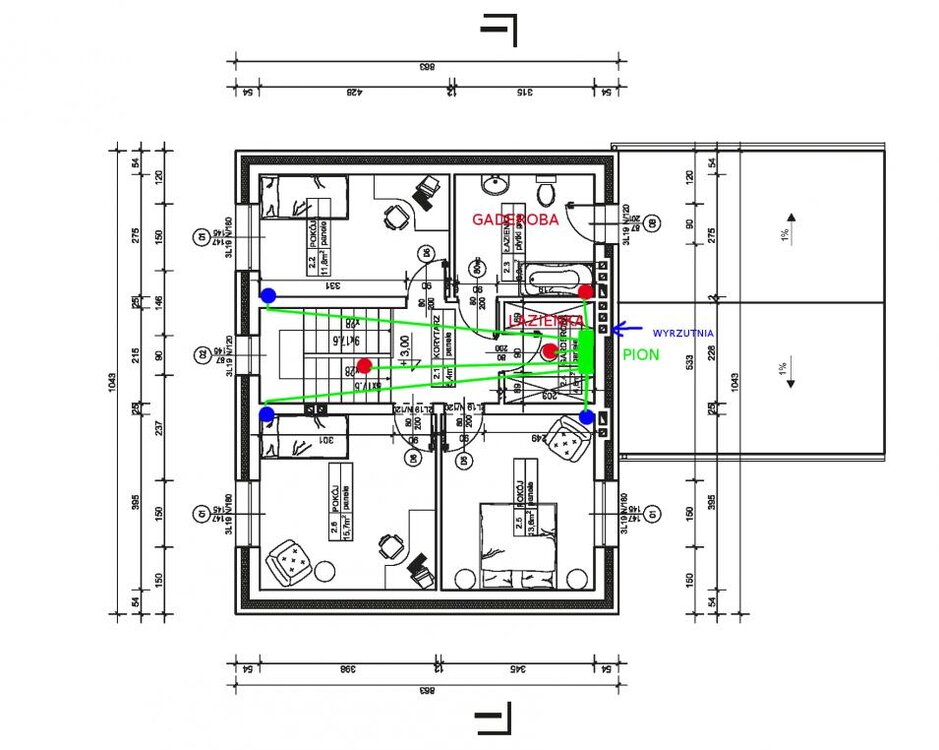

Ifarrg 06.12.2013 20:47 Autor Zgłoś naruszenie Udostępnij Napisano 6 Grudnia 2013 Mniej więcej wiem, co to perlit. NIe wiedziałem tylko, że można nim tynkować (pewnie domieszki) i to aż tak grubą warstwą Jednorazowo to się robi, czy na dwa razy? Bo nie wiem, czy jedna warstwa od razu się utrzyma. Ale poczytam i pewnie się dowiem Nurtuje mnie jeszcze temat kominka i jakiegoś zasysania ciepła z koło niego do anemostatów, ale chyba sobie daruję, bo z tego może wyjść więcej szkód, niż pożytku. Dobra, to teraz pięterko. Nie dawałem od razu, żeby za dużo info nie było http://imageshack.us/a/img17/8396/wy2r.jpg I tradycyjnie pytania: 1. Czy dawać wyciąg w korytarzu? Normalnie tam nie potrzeba, ale nie wiem, czy z 4 pokoi nie powinno się gdzieś to ciepło podziewać. Starczy w łazience i garderobie? 2. Pokój w prawym dolnym rogu. Nie wiem, czy będzie pokojem, czy może takim górnym salonem bez drzwi, w którym w przyszłości może postawię sobie bilard? Czy wtedy wyciąg na korytarzu miałby sens? 3. Garderoba. I wyłaz strychowy. To tak przy okazji. Czy lepiej dać wyłaz strychowy na korytarzu, czy w garderobie? Dach mam nachylony pod kontem 30 stopni, ścianka kolankowa - prawie jej nie ma. Cegła i murłata. Więc nie bardzo wiem, jak ten wyłaz w garderobie by się sprawował. Ale w przedpokojach mi nie bardzo pasuje. Gdzie będzie lepsze miejsce dla niego? 4. I bardzo ważna sprawa. Dół to rozprowadzenie po stropie piętra, a piętro po stropie strychu. Dół kanały płaskie po stropie. A co z górą? Też po stropie, czy jakieś spiro/flexy? Co lepsze? A co tańsze? Może lepsze i tańsze, to jedno? Dziękuję z góry za odpowiedź. Cytuj Odnośnik do komentarza Udostępnij na innych stronach Więcej opcji udostępniania

Ifarrg 14.12.2013 09:53 Autor Zgłoś naruszenie Udostępnij Napisano 14 Grudnia 2013 1. Czy dawać wyciąg w korytarzu? Normalnie tam nie potrzeba, ale nie wiem, czy z 4 pokoi nie powinno się gdzieś to ciepło podziewać. Starczy w łazience i garderobie? 2. Pokój w prawym dolnym rogu. Nie wiem, czy będzie pokojem, czy może takim górnym salonem bez drzwi, w którym w przyszłości może postawię sobie bilard? Czy wtedy wyciąg na korytarzu miałby sens? 3. Garderoba. I wyłaz strychowy. To tak przy okazji. Czy lepiej dać wyłaz strychowy na korytarzu, czy w garderobie? Dach mam nachylony pod kontem 30 stopni, ścianka kolankowa - prawie jej nie ma. Cegła i murłata. Więc nie bardzo wiem, jak ten wyłaz w garderobie by się sprawował. Ale w przedpokojach mi nie bardzo pasuje. Gdzie będzie lepsze miejsce dla niego? 4. I bardzo ważna sprawa. Dół to rozprowadzenie po stropie piętra, a piętro po stropie strychu. Dół kanały płaskie po stropie. A co z górą? Też po stropie, czy jakieś spiro/flexy? Co lepsze? A co tańsze? Może lepsze i tańsze, to jedno? Dziękuję z góry za odpowiedź. Znów się przypomnę... Kurde, początek poszedł fajnie, ale dalej widzę, że będą opory... Niby to nie wiedza tajemna, a żaden z użytkowników/instalatorów nie mieszka w okolicy choćby 50km ode mnie, więc ciężko, żeby przez to, że coś mi odpisze stracił klienta, ale widzę, że opory i tak są duże... Niby forum, do pomocy, ale jednak nie bardzo czasami.... Zastanawiam się, gdybym miał nicka Nina albo Gabi to czy nie łatwiej byłoby mi uzyskać odpowiedzi na moje pytania... Ale może się mylę i to poprostu zwykły brak czasu na odpowiedzi Cytuj Odnośnik do komentarza Udostępnij na innych stronach Więcej opcji udostępniania

Tomasz Brzęczkowski 11.01.2014 08:25 Zgłoś naruszenie Udostępnij Napisano 11 Stycznia 2014 tzn ze kanały wlotowe powinny byc w naroznikach przekątnych do wejscia, Nie ma takich wymogów. W mieszkaniach, cała instalacje robi się w przedpokoju i nawiewy są często nad drzwiami. Dyfuzja składników powietrza jest nieporównywalnie szybsza od wentylacji. Miejsce nawiewu nie ma więc znaczenia takiego, by wentylacja gorzej działała . Pytanie jakie jeszcze sie nasuwa to czy potrzebna jest izolacja przewodów wewnątrz budynku? to w dużej mierze zależy od centrali. Przy centralach z wymiennikami poniżej 80 % - radziłbym izolować. Podczas mrozów, wewnątrz domu może wystąpić mokry pasek - znaczący chłodny ślad kanału nawiewnego . Przy centralach ponad 80% prawdopodobieństwo tego spada - musiałyby być naprawdę siarczyste mrozy! Cytuj Odnośnik do komentarza Udostępnij na innych stronach Więcej opcji udostępniania

Ifarrg 10.03.2014 09:37 Autor Zgłoś naruszenie Udostępnij Napisano 10 Marca 2014 No dobra, jeszcze powrócę do tematu. Choć w sumie jakoś mi umknął post talara, a sam szukając oszczędności i nie chcąc płacić bardzo dużych pieniędzy za świeże powietrze poszedłem bardzo podobną drogą, co On. I tak: a) parter: - łazienka, kuchnia i salon - jakaś forma sufitu podwieszanego, gdzie będzie można puścić rury. - pomieszczenie 1/5 (pokój pd/wsch) nie będzie podwieszany, stąd anemostat montowany w ścianie z nawiewem ukierunkowanym na wschód Piętro: - podwieszany sufit tylko w korytarzu i ew. łazience - nawiew do pokoi południowych puszczony przez jeden z pokoi bokiem, zabudowany gips kartonem - nawiewy umieszczone w ścianach, ukierunkowane na przeciwlegle ściany - pomieszczenia 2/4 i 2/5 analogicznie do tego, co powyżej - wywiew w korytarzu i łazience Zdaję sobie sprawę, że nawiewy w niektórych pomieszczeniach nie są umieszczone optymalnie, ale myślę, że konwekcja powietrza zrobi swoje i świeże powietrze i tak będzie wszędzie. Dostałem już pare wycen i wszędzie to cena min 15k netto za materiały i robocizne. Ale myślę, że to co powyżej wyjdzie dużo taniej, bo mniejsza ilość materiału i prostsza konstrukcja... Pytanie tylko takie : będzie dobrze? I drugie: na trójnikach, czy skrzynkach? Cytuj Odnośnik do komentarza Udostępnij na innych stronach Więcej opcji udostępniania
Tomasz Brzęczkowski 10.03.2014 10:50 Zgłoś naruszenie Udostępnij Napisano 10 Marca 2014 Nie robi si e takiej wentylacji na trójnikach, nie może być wywiewu w korytarzu. Materiały, zależnie od centrali (400m3/h) - od 7000 zł do 17000 brutto 23%. robocizna 5000zł. Z tym, ze można złożyć (jak klocki) we własnym zakresie. Cytuj Odnośnik do komentarza Udostępnij na innych stronach Więcej opcji udostępniania
Ifarrg 10.03.2014 12:07 Autor Zgłoś naruszenie Udostępnij Napisano 10 Marca 2014 (...) nie może być wywiewu w korytarzu. Dlaczego? Znaczy, ze na górze wszystko ma wyciągnąc jeden wywiew w łazience? Cytuj Odnośnik do komentarza Udostępnij na innych stronach Więcej opcji udostępniania
Tomasz Brzęczkowski 10.03.2014 12:47 Zgłoś naruszenie Udostępnij Napisano 10 Marca 2014 Prawidłowo jak powietrze wyjdzie przez łazienkę, nie, gdy łazienka będzie bez wentylacji. Te dwa kanały wywiewne - łączą się, więc opór na otworach drzwi łazienkowych spowoduje, że całe powietrze z pokoi pójdzie z korytarza. Łazienka będzie bez wentylacji. Cytuj Odnośnik do komentarza Udostępnij na innych stronach Więcej opcji udostępniania
Ifarrg 11.03.2014 14:03 Autor Zgłoś naruszenie Udostępnij Napisano 11 Marca 2014 Te dwa kanały wywiewne - łączą się, więc opór na otworach drzwi łazienkowych spowoduje, że całe powietrze z pokoi pójdzie z korytarza. Rozumiem. Czyli jeśli wywiew na korytarzu dałbym bliżej schodów, na osobnym kanale, to będzie dobrze? Cytuj Odnośnik do komentarza Udostępnij na innych stronach Więcej opcji udostępniania
Tomasz Brzęczkowski 11.03.2014 14:18 Zgłoś naruszenie Udostępnij Napisano 11 Marca 2014 Nie ma anemostatów na korytarzach. Cytuj Odnośnik do komentarza Udostępnij na innych stronach Więcej opcji udostępniania
Ifarrg 11.03.2014 15:55 Autor Zgłoś naruszenie Udostępnij Napisano 11 Marca 2014 A głowy mi nie urwie, jak będzie tylko wyciąg w łazience, a nawiew w 4 pokojach??? Cytuj Odnośnik do komentarza Udostępnij na innych stronach Więcej opcji udostępniania
