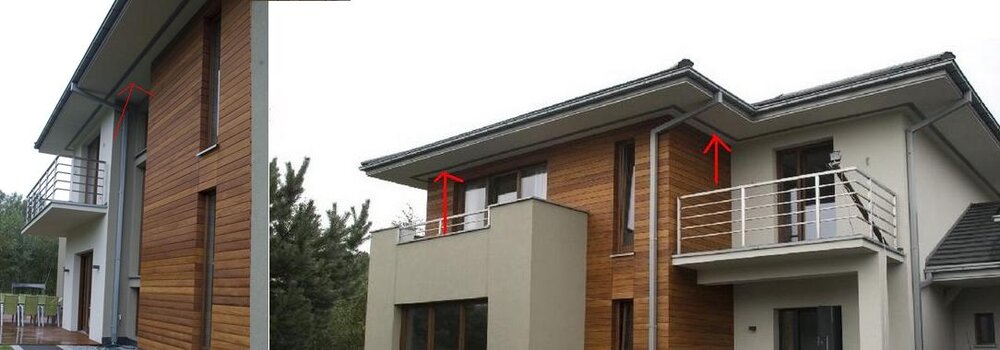

l_wisniewski 21.02.2014 12:07 Zgłoś naruszenie Udostępnij Napisano 21 Lutego 2014 Witam, poszukuję wykonawcy na tego typu podbitkę. Powierzchnia około 100m2. Lokalizacja: Czarne Błoto (10 km od Torunia) Pozdrawiam [email protected]tel. 507-142-756 Cytuj Odnośnik do komentarza https://forum.murator.pl/topic/185599-podbitka-tynkowana-koszty/page/2/#findComment-6343542 Udostępnij na innych stronach Więcej opcji udostępniania
l_wisniewski 21.02.2014 12:44 Zgłoś naruszenie Udostępnij Napisano 21 Lutego 2014 Czy ktoś się orientuje w jaki sposób tutaj rozwiązano kwestię wentylacji dachu? I gdzie można zakupić taką "rynienkę" do wentylacji? Cytuj Odnośnik do komentarza https://forum.murator.pl/topic/185599-podbitka-tynkowana-koszty/page/2/#findComment-6343622 Udostępnij na innych stronach Więcej opcji udostępniania
kipi 27.06.2014 11:55 Zgłoś naruszenie Udostępnij Napisano 27 Czerwca 2014 Podłączam się do pytania. Czy w ogóle trzeba robić wentylację przez podbitkę, jeżeli mam dachówkę, membranę, łaty, kontrłaty, membranę, krokwie 18cm w nich 15 cm wełny i jeszcze 15 pod nimi? Cytuj Odnośnik do komentarza https://forum.murator.pl/topic/185599-podbitka-tynkowana-koszty/page/2/#findComment-6501385 Udostępnij na innych stronach Więcej opcji udostępniania
BCS 27.06.2014 14:32 Zgłoś naruszenie Udostępnij Napisano 27 Czerwca 2014 .i mam dachówkę, membranę, łaty, kontrłaty, membranę, krokwie 18cm w nich ...i? jeśli nie ma papy(od zimnej strony paroizolacji), nie trzeba wentylować, można stosować podbitki dostępne w sprzedaż -bez wentylacji lub inne rozwiązania. Cytuj Odnośnik do komentarza https://forum.murator.pl/topic/185599-podbitka-tynkowana-koszty/page/2/#findComment-6501528 Udostępnij na innych stronach Więcej opcji udostępniania
kipi 02.07.2014 09:37 Zgłoś naruszenie Udostępnij Napisano 2 Lipca 2014 papy nie ma, jest tylko membrana. Dzięki za info. Cytuj Odnośnik do komentarza https://forum.murator.pl/topic/185599-podbitka-tynkowana-koszty/page/2/#findComment-6507468 Udostępnij na innych stronach Więcej opcji udostępniania
