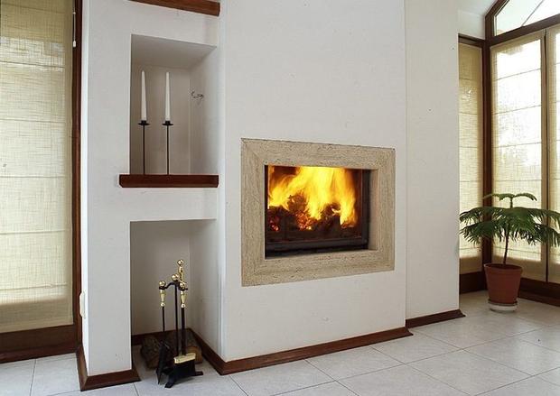

Twitterski 15.12.2013 19:32 Autor Zgłoś naruszenie Udostępnij Napisano 15 Grudnia 2013 Dzięki za odpowiedzi.@Bolt. Z tą górą i dołem jest tak, że na dole parterze domu mieszkają moi rodzice, a ja z żoną na piętrze, są to niejako dwa odrębne, choć połączone drzwiami mieszkania. No a jednak chciałbym mieć kominek w swoim salonie (ma jednak nie 21 a 26 m2). Niestety nie mam możliwości podłączenia powietrza z zewnątrz. Tak jak jednak pisałem pomieszczenie jest dość dobrze wentylowane, jest bardzo otwarte, może to by wystarczyło? Kominek ma pełnić rolę dekoracyjną, ale chcę oczywiście w nim palić. Mimo wszystko na pewno trochę ciepła da. A no i absolutnie nie ma zastąpić ogrzewania, raczej dodać trochę ciepła gdy za oknem minus. Jasiek ma tę zaletę, że jest dość płytki bo mi bardzo pasuje. Podłączył bym go bezpośrednio do komina. Potem bym go obudował na takiej zasadzie:http://cdn26.muratordom.smcloud.net/t/photos/thumbnails/29684/kominek_z_szyba_plaska_620x0_rozmiar-niestandardowy.jpg Cytuj Odnośnik do komentarza https://forum.murator.pl/topic/185653-ma%C5%82y-komnek/#findComment-6234896 Udostępnij na innych stronach Więcej opcji udostępniania
