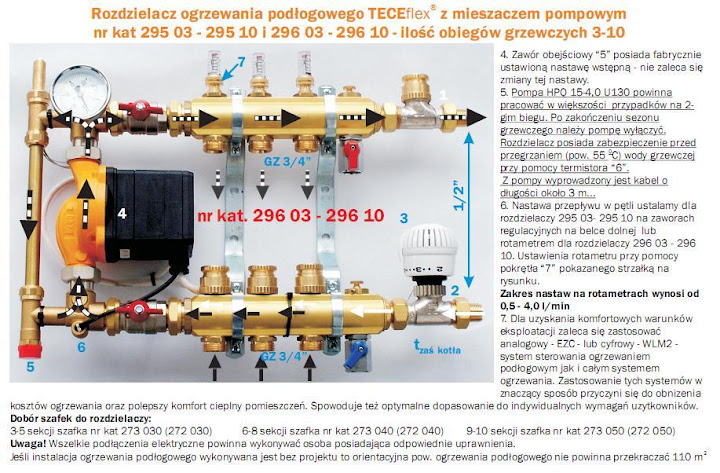

Zbig_402 16.12.2013 18:42 Zgłoś naruszenie Udostępnij Napisano 16 Grudnia 2013 Witam mam problem z ogrzewaniem podłogowym, mianowicie nie wiem czy dobrze jest podłączona rozdzielnia. Nie mogę uzyskać obiegu przez węże grzewcze. Zasilanie jest podłączone z prawej strony na dole a powrót u góry. Cytuj Odnośnik do komentarza https://forum.murator.pl/topic/185688-ogrzewanie-podlogowe-pilne/ Udostępnij na innych stronach Więcej opcji udostępniania

gersik 18.12.2013 06:12 Zgłoś naruszenie Udostępnij Napisano 18 Grudnia 2013 Dobrze widzisz ale źle myślisz. Górna belka jest belką zasilającą i do niej pompa tłoczy wodę. Tu może być problem ze średnicami przyłączy i zaworów na tyle sekcji. Dla mnie każdy " instalator" montujący te wynalazki powinien nie dostać pieniędzy za wykonanie dopóki wszystko nie będzie grzało. W internecie jest wiele już napisane na temat problemów z rozdzielaczami z mieszaczem. Dla mnie takie podłączanie podłogówki jest chore. Cytuj Odnośnik do komentarza https://forum.murator.pl/topic/185688-ogrzewanie-podlogowe-pilne/#findComment-6238995 Udostępnij na innych stronach Więcej opcji udostępniania
fachman19 18.12.2013 07:13 Zgłoś naruszenie Udostępnij Napisano 18 Grudnia 2013 Nie rozumiem co znaczy "nie mogę uzyskać obiegu" Zawór rtl zamontowany jest na zasilaniu (na dole) ,już to nie pozwala na pracę układu .Woda na zasilaniu ma temperaturę zamykającą zawór zanim wpłynie do rozdzielacza.Nie wiem czy to wszystko ,ale ważne Cytuj Odnośnik do komentarza https://forum.murator.pl/topic/185688-ogrzewanie-podlogowe-pilne/#findComment-6239036 Udostępnij na innych stronach Więcej opcji udostępniania

bigrw 18.12.2013 09:23 Zgłoś naruszenie Udostępnij Napisano 18 Grudnia 2013 Dobrze widzisz ale źle myślisz. Górna belka jest belką zasilającą i do niej pompa tłoczy wodę. Tu może być problem ze średnicami przyłączy i zaworów na tyle sekcji. Dla mnie każdy " instalator" montujący te wynalazki powinien nie dostać pieniędzy za wykonanie dopóki wszystko nie będzie grzało. W internecie jest wiele już napisane na temat problemów z rozdzielaczami z mieszaczem. Dla mnie takie podłączanie podłogówki jest chore. WItam.... ale chyba dobrze myśle skoro właściciel pisze że dolna belka jest zasilająca a górna powrotna... pomijając fakt iż takie ala mieszacze....są do d..y .....to myślę że to że pompa po włączeniu tłoczy wodę z zasilania do powroty....powoduje tylko jedno wspomaga ona układ CO co pompa główna przy piecu...i woda pomija dlatego cały układ ogrzewania podłogowego...jednak nawet jesli odwróci pompę to i tak bedzie źle, bo wlaśnie ten zawór dopuszczający ciepłą wodę do układu....powinien mieć kapilarę zamontowaną na belce zasilania.....wtedy to miało by sens..... ale w takim mieszaczu jest jeden podstawowy problem iż nie zadobrze miesza wodę o różnej temperaturze i powoduje to , iż rurki bliżej pompy mają mniejsza temperaturę a rurki bliżej zaworu wiekszą....ogólnie wielkie badziewie....najlepszy do tego jest zawór 3dr i problem byłby załatwiony....a za nim pompa i tyle... pozdrawiam wszystkich Cytuj Odnośnik do komentarza https://forum.murator.pl/topic/185688-ogrzewanie-podlogowe-pilne/#findComment-6239304 Udostępnij na innych stronach Więcej opcji udostępniania
bigrw 18.12.2013 09:37 Zgłoś naruszenie Udostępnij Napisano 18 Grudnia 2013 i tak na dzisiaj ....to napewno przerobiłbym to na miejscu Zbig_402...ale jeśli mu szkoda roboty i kaski troszkę to wymieniłbym głowicę termostatyczną RTL(jesli to RTL) na głowicę z kapilarą......a jesli i tego musz szkoda to jeśli to RTL ( to najlepiej zmienić ten zawór na zwykły nie termostatyczny.....i regulować tempertaurę ręcznie...i powinno działać obieg bedzie (dodatkowo wtedy załozyć sobie na belce termometr aby móc ocenić jaka temperatura jest na zasilaniu).....wiem że to ostatnie rozwiazanie nie ardzo komfortowe...przy dużej zmianie temperatur na zewnątrz....ale zawsze mozna ręcznie temperaturę podwyzszyć dopuszczając więcej z zasilania ciepłej wodyale tak jak pisałem wcześniej całość nie jest zbyt dobrym rozwiazaniem....bo działa to najczęściej w taki sposób jak opisałem....czyli do d..y Cytuj Odnośnik do komentarza https://forum.murator.pl/topic/185688-ogrzewanie-podlogowe-pilne/#findComment-6239337 Udostępnij na innych stronach Więcej opcji udostępniania
gersik 18.12.2013 10:02 Zgłoś naruszenie Udostępnij Napisano 18 Grudnia 2013 Tu widać kierunki przepływu przez rozdzielacz;http://lh4.ggpht.com/_hTpoXlqN1A0/SjIosuuPdCI/AAAAAAAAAE0/EqXQjiEMNQ8/s720/rozdzielacz%20(1).JPG Cytuj Odnośnik do komentarza https://forum.murator.pl/topic/185688-ogrzewanie-podlogowe-pilne/#findComment-6239373 Udostępnij na innych stronach Więcej opcji udostępniania
fachman19 18.12.2013 20:03 Zgłoś naruszenie Udostępnij Napisano 18 Grudnia 2013 (edytowane) Tu widać kierunki przepływu przez rozdzielacz; http://lh4.ggpht.com/_hTpoXlqN1A0/SjIosuuPdCI/AAAAAAAAAE0/EqXQjiEMNQ8/s720/rozdzielacz%20(1).JPG Zwróć uwagę na głowice zaworów termostatycznych RTL i z kapilarą =inne miejsca pomiaru temperatury Głowica RTL mierzy na zasilaniu i zamyka się natychmiast ,a głowica z kapilarą mierzy temp na rozdzielaczy (już po zmieszaniu) Jak się rozumie zasadę działania to działa . Ale też nie lubię tego potworka Tym bardzie ,że można to zrobić jeszcze taniej Edytowane 18 Grudnia 2013 przez fachman19 Cytuj Odnośnik do komentarza https://forum.murator.pl/topic/185688-ogrzewanie-podlogowe-pilne/#findComment-6240372 Udostępnij na innych stronach Więcej opcji udostępniania

bigrw 19.12.2013 08:51 Zgłoś naruszenie Udostępnij Napisano 19 Grudnia 2013 dlatego powinien....obrócić pompę....a następnie zmienić ten zawór RTL(jesli to rtl) bojesli zwykły tylko ktoś zamontował na nim głowicę termostatyczną ........ale jesli to RTL to zmienić go na zawór z kapilarą....i kapilare zamontować na belce rozdzielacza zasilania i powinno być ok....ale samo rozwiazanie nie jest zbyt dobre...Pozdrawiam Cytuj Odnośnik do komentarza https://forum.murator.pl/topic/185688-ogrzewanie-podlogowe-pilne/#findComment-6241023 Udostępnij na innych stronach Więcej opcji udostępniania
gersik 19.12.2013 09:54 Zgłoś naruszenie Udostępnij Napisano 19 Grudnia 2013 "bigrw" możesz mi wytłumaczyć co da odwrócenie pompy? Wymiana zaworu to tak. Cytuj Odnośnik do komentarza https://forum.murator.pl/topic/185688-ogrzewanie-podlogowe-pilne/#findComment-6241097 Udostępnij na innych stronach Więcej opcji udostępniania
bigrw 19.12.2013 10:55 Zgłoś naruszenie Udostępnij Napisano 19 Grudnia 2013 "bigrw" możesz mi wytłumaczyć co da odwrócenie pompy? Wymiana zaworu to tak. witaj...co da...popierwsze nie wiem czy zauwazyłes ale zasilanie u niego jest na dole.....powrót na górze....więc obecnieciepła woda z zasilania jest zasysana i pompowana przez pompę na powrót....i dalej do pieca (przez pompę glówną) dlatego tez obecnie nie ma obiegu w rurkach....poprostu woda zawsze leci tam gdzie ma najmniejszy oprór....po to sie reguluje przepływy na istalacji aby takich sytuacji nie było.... Cytuj Odnośnik do komentarza https://forum.murator.pl/topic/185688-ogrzewanie-podlogowe-pilne/#findComment-6241204 Udostępnij na innych stronach Więcej opcji udostępniania
gentoonx 19.12.2013 11:17 Zgłoś naruszenie Udostępnij Napisano 19 Grudnia 2013 dlatego powinien....obrócić pompę... Pozdrawiam chyba nadal nie rozumiemy jaką krzywdę chcesz zrobić temu biedakowi abstrahując od faktu, że wtedy to rotametry na pewno pokażą mu "zero" i to z dużym prawdopodobieństwem bezwzględne Cytuj Odnośnik do komentarza https://forum.murator.pl/topic/185688-ogrzewanie-podlogowe-pilne/#findComment-6241251 Udostępnij na innych stronach Więcej opcji udostępniania
gentoonx 19.12.2013 11:26 Zgłoś naruszenie Udostępnij Napisano 19 Grudnia 2013 witaj...co da...popierwsze nie wiem czy zauwazyłes ale zasilanie u niego jest na dole.....powrót na górze....więc obecnieciepła woda z zasilania jest zasysana i pompowana przez pompę na powrót....i dalej do pieca (przez pompę glówną) dlatego tez obecnie nie ma obiegu w rurkach....poprostu woda zawsze leci tam gdzie ma najmniejszy oprór....po to sie reguluje przepływy na istalacji aby takich sytuacji nie było.... jest wiele racji w tym co mówisz o przepływie, ale to co proponujesz nic nie da. Poza tym chłopak wpadł walnął 1 posta i tyle go widzieli - spokojnie - najpierw niech odpisze czy odpowietrzył OP Cytuj Odnośnik do komentarza https://forum.murator.pl/topic/185688-ogrzewanie-podlogowe-pilne/#findComment-6241265 Udostępnij na innych stronach Więcej opcji udostępniania
bigrw 19.12.2013 12:06 Zgłoś naruszenie Udostępnij Napisano 19 Grudnia 2013 chłopaka nie ma to racja.......no ale w tej pozycji pompa poprostu pompuje na powrót bezposrednio który jest w 100% otwarty i całość wody pompowanej przez pompe odrazu jest wpompowywana w obiego powrotu do pieca....a tak po za tym jak szybko mozna odpowitrzyć OP ....sam odpowietrznik na rozdzielaczu tego nie załatwi...bo gdy pompa pracuje to powitrze łacznie z wodą jest transportowane przez rurki.....i tylko okres gdzie bedzie sie włączać pompę i wyłączać jest sie w stanie odpowietrzyć całe CO a nie tylko OP bo same OP nic nie da.....ja mysle że jadnak odwórcenie tej jego pompy coś mu da....woda bedzie wpompowywana do rurek przez pompę z rozdzielacza i przez zawór (potencjalnie RTL, który należało by zmienić) od strony zasilania przez pompę główną CO....wtedy ilość wody wpompowanej do obiegów OP z tych dwóch źródeł z powrotu i z zasilania wypełni obiegi OP a nadmiar wody na powrocie nie wykorzystywanej ponownie do obiegu powróci do piecanatomiast tak jak pisałem...rozwiazanie to jest dość kiepskie...ze wzgledu iż prawidłowo pompa powinna wpompowywać w obieg OP (zasilanie) juz zmieszaną wodę o odpowiedniej (nastawionej) temperaturze a teraz obecnie woda ta ma sie sama zmieszać tuż przed wejsciem do obiegów OP .....zmiesza sie ale nie w takim stopniu jak bysmy chcieli....gdyż mysle że tak jak napisałem wczęsniej iż obwody bliżej pompy na rozdzielaczu zostaną wypełnionę wodą z powrotu a te blizej zaworu zamotowanego na zasilaniu zostaną wypełnione wodą z zasilania.... (wiadomo że środkowe bedą w jakim stopniu wypełnione wodą zmieszaną....)dodatkowym tutaj parametrem bedzie wydajność na jaką zostaną ustawione pompy na rozdzilaczu i pompa główna... ale z tym układem wg mnie da sie żyć....i tak podłogówka ma sporą akumulacyjność i powiedzmy róznice temperatur na poszczególnych obiegach nie beda wielkie....pozdrawiam Cytuj Odnośnik do komentarza https://forum.murator.pl/topic/185688-ogrzewanie-podlogowe-pilne/#findComment-6241347 Udostępnij na innych stronach Więcej opcji udostępniania
