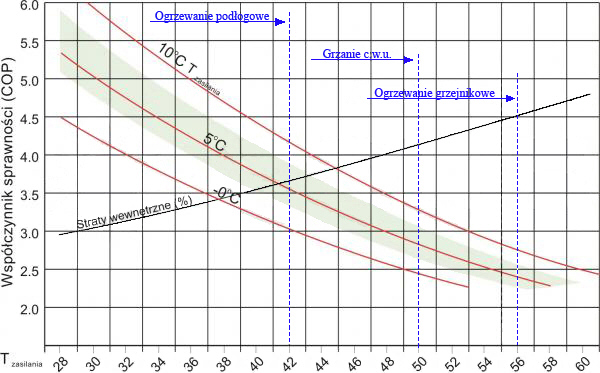

Pyxis 03.01.2014 14:35 Zgłoś naruszenie Udostępnij Napisano 3 Stycznia 2014 Tu masz wykresik z ktorego odczytasz sobie ronice w COP pompy dla zasilania 30*C (podlogowka) i 45*C (minimum chyba dla ukladu z kaloryferkami). Troszke trzepnie po kieszeni.Co do taryf, to Ci nie podpowiem, czy grzanie akumulacyjne ma wtedy sens, ale obawiam sie, ze pomieszczenie z grzejnikami beda na tym mocno cierpialy. http://www.szkut.com/dom/COP_TEMP.jpg Cytuj Odnośnik do komentarza https://forum.murator.pl/topic/186082-pompa-ciep%C5%82a-w-uk%C5%82adzie-mieszanym/#findComment-6260513 Udostępnij na innych stronach Więcej opcji udostępniania
map78 03.01.2014 15:20 Zgłoś naruszenie Udostępnij Napisano 3 Stycznia 2014 A jak takie rozwiązanie (grzejniki+podłogówka), ma się pod względem ekonomicznym do rozwiązania z samą "podłogówką" ? Czy przy takim rozwiązaniu warto bawić się w 2 taryfy ?- jeśli tak to jak to rozsądnie wykorzystać ? Podłogówka to ogrzewanie niskotemperaturowe, a grzejniki wysokotemperaturowe. Ogrzewając dom pompą będziesz musiał grzać wodę CO do poziomu grzejników (czyli ok 45st - zależy jakie grzejniki i jaki dom:)) i w tym samym czasie "schładzać" te która pójdzie do podłogówki. To są ogromne straty. Jako przykład podam mojego kolegę, który ma dom o powierzchni 150m2 (teoretycznie dużo lepiej ocieplony od mojego) ogrzewanie mieszane 40% podłogówka i 60% grzejniki (przewymiarowane), ogrzewa dom PC-PW Nibe Split 12kW, aby uzyskać w domu 22st musi grzać CO do 40-45st. Wychodzi mu miesięcznie ok 50% większe zużycie kWh niż u mnie (ja grzeję 32-35st). Także, skoro i tak nie masz już możliwości założyć podłogówki to jedynym sensownym rozwiązaniem są klimakonwektory. Możesz też rozważyć pompę HT, ale nie wiem czy są takowe wersji gruntowej. Co do dwóch taryf to ja się w to bawię Tak naprawdę w tym przypadku wszystko zależy od izolacji Twojego domu. U mnie po całodziennym postoju PC (z przerwą popołudniowa:)) temp w pomieszczeniach bez podłogówki potrafi spaść o 2st (czyli z 23 do 21) więc tragedii niema (co prawda zima jeszcze nie zawitała w tym roku:D) natomiast w pomieszczeniach z podłogówką temp spada o ok 0,5st. Cytuj Odnośnik do komentarza https://forum.murator.pl/topic/186082-pompa-ciep%C5%82a-w-uk%C5%82adzie-mieszanym/#findComment-6260592 Udostępnij na innych stronach Więcej opcji udostępniania
