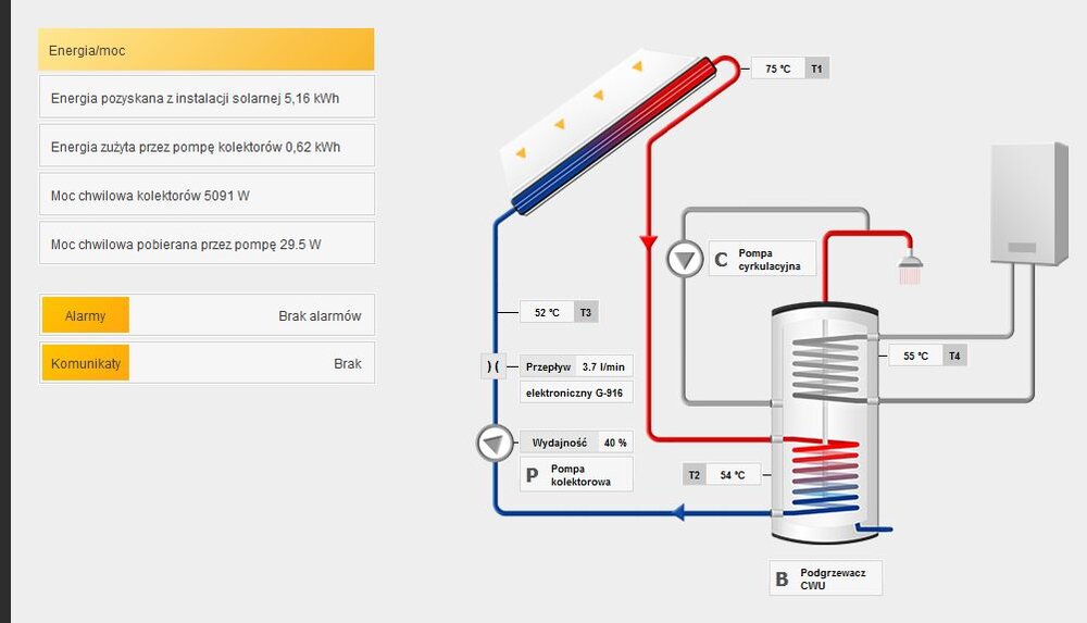

marcinbbb 04.02.2014 09:29 Autor Zgłoś naruszenie Udostępnij Napisano 4 Lutego 2014 (edytowane) Ekontrol dotarł i został podłączony. Pierwsze wrażenia spełnia swoje zadanie pokazuje praktycznie na żywo wszelkie informacje z kolektorów niestety jest wiele niedoróbek / niedopracowań: 1) urządzenie zlicza tylko statystyki przesłane na serwer przez ekontrol, w sterownikach pamięć sięga na około miesiąc wstecz niestety dane te nie zostały wyeksportowane na serwer hewalexa. 2) wszelkie wykresy temperatury obrazują okres około 2h jeśli chcesz sobie zmienić musisz ustawiać godzinę z dokładniejszą do 30 minut. Generalnie jak za 10 PLN zakup opłacił się. Edytowane 4 Lutego 2014 przez marcinbbb Cytuj Odnośnik do komentarza Udostępnij na innych stronach Więcej opcji udostępniania

marcinbbb 11.03.2014 07:53 Autor Zgłoś naruszenie Udostępnij Napisano 11 Marca 2014 Wiele z opcji pokazywania w module mogła by być zrobiona lepiej, ale chyba Hewalex nie bierze się zbyt specjalnie za ich poprawę: 1) na wykresie słupkowym widać że solary pracowały z jakąś mocą - która nie jest wprost powiedziała przedziałka jest co 5kWh więc możemy tylko zakładać że było to około 12kWh ( przedziałka 10-15kWh ) i gdyby tak było było by OK jednak producent wolał zrobić 10,71 - 15,14kWh i dynamicznie się to zmienia. Można wypluć wykres słupkowy i taki sam w pliku pdf. Ale aby zrobić konkretne dane w xls`ie to już nie. 2) Moc chwilowa pobierana przez pompę w zależności od aktualnego czasu raz podana jest liczba naturalna w postaci "0 W" a raz "0,00W" 3) godzina na sterowniku tu znów w zależności od humoru albo mamy aktualną, albo o godzinę wcześniejszą - zależy gdzie klikamy w tych zakładkach. 4) opcja "wysyłania" sms`a i emaila o awariach... nigdzie nie są spisane te "awarię" ja chciałbym sms`a z informacją że solary się przegrzewają, że stagnacja, że max T2 osiągnięte. 5) cóż to za ciekawa twórczość producenta w statystykach pt: "Poziom wysterowania pompy" nie... to nie jest "przepływ" bo to zupełnie co innego ale wróćmy do tego wysterowania. Chcesz wygenerować tę statystykę a jej nie ma. Cytuj Odnośnik do komentarza Udostępnij na innych stronach Więcej opcji udostępniania
marcinbbb 20.03.2014 10:11 Autor Zgłoś naruszenie Udostępnij Napisano 20 Marca 2014 (edytowane) Hewalex wprowadził aktualizację swojego narzędzia http://www.ekontrol.pl Update idący trochę w złą stronę, zbyt zagmatwany. Minusy: - strona z widokiem własnej instalacji nie posiada już "auto refresha" więc raz otwarta strona prezentuje dokładnie te same wartości. Jeśli po otwarciu strony kolektory pracują i zostawimy stronkę otwartą po podejściu ponownie do kompa za 2 dni będą dokładnie te same wartości. - aktualizacja ustawień trwa wieki ( zmień parametr idź zrób sobie kawę ) i może uda się to zapisać a jeśli nie procedura od nowa. - generowanie widoków to już w ogóle jakaś masakra, zamiast zwykłego kalendarza Hewalex pokusił się o rozwiązanie na około... 2 pola edit. W jednym definiujesz z jakiego okresu chcesz np. wykres (Dzień, miesiąc, rok ) kolejne Edit z jakiego dnia.. - wykonanie wykresu z danych godzin "radosne suwaczki" Na plus: - można zobaczyć konkretną wartość uzysku kolektora na wykresie. Ale tu znów brakuje wartości liczbowej z której możemy wyliczyć konkretną średnią dziennych uzysków. Z wykresu nadal można przeczytać że uzysk dzienny to około X + / - 2kWh. Wypluli by plik do .csv ( stety nie można już generować pliku pdf z wykresem ) i wszystko było by jasne. - dodany język włoski - naprawiona godzina już nie pokazuje aktualnej godziny z dokładnością + / - 2h tylko tę poprawną. Widać że chcą stronkę zrobić bardziej przyjazną dla użytkownika, jednak nie w taki sposób 99% użytkowników zapewne chce znać konkretną wartość z dnia dzisiejszego i to powinien być widok domyślny Generuj wykres = dziś od 00:00 do aktualnej godziny! EDIT: poprawili i teraz już doskonale wiadomo jakie są dzienne przyrosty z instalacji solarnej z dokładnością DO 12 MIEJSC PO PRZECINKU Edytowane 20 Marca 2014 przez marcinbbb Cytuj Odnośnik do komentarza Udostępnij na innych stronach Więcej opcji udostępniania
