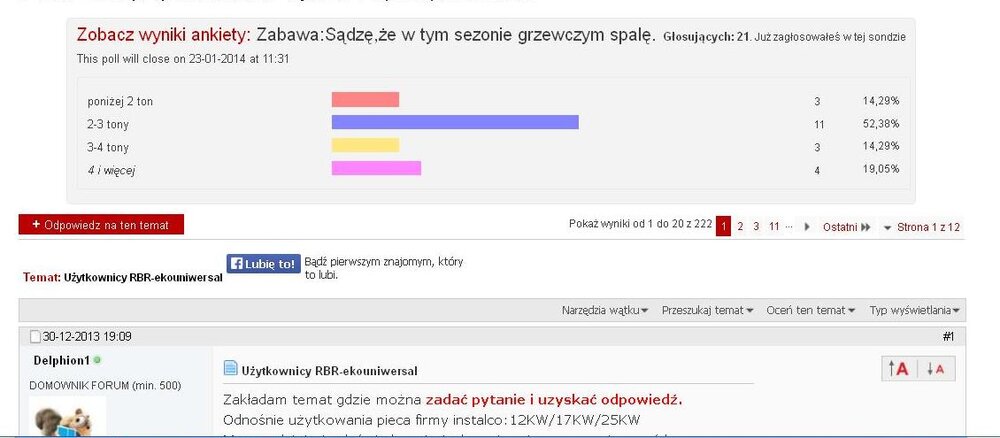

Andrzej_M_ 14.01.2014 20:19 Autor Zgłoś naruszenie Udostępnij Napisano 14 Stycznia 2014 Sonda (Ankieta) – czyli doskonały przykład bałamutnej manipulacji konsumentów, na temat wyboru kotłów CO. Cytuj Odnośnik do komentarza https://forum.murator.pl/topic/186312-rbr_ekouniwersal-bez-cenzury/page/3/#findComment-6279246 Udostępnij na innych stronach Więcej opcji udostępniania
zbigmaz01 14.01.2014 21:02 Zgłoś naruszenie Udostępnij Napisano 14 Stycznia 2014 Sonda (Ankieta) – czyli doskonały przykład bałamutnej manipulacji konsumentów, na temat wyboru kotłów CO. [ATTACH=CONFIG]235152[/ATTACH]Mogłeś rozwinąć temat podając że ta sonda to zabawa. Dzięki za zwrócenie uwagi bo ją pomijałem jak zwykłą reklamę Cytuj Odnośnik do komentarza https://forum.murator.pl/topic/186312-rbr_ekouniwersal-bez-cenzury/page/3/#findComment-6279341 Udostępnij na innych stronach Więcej opcji udostępniania
adkwapniewski 14.01.2014 21:07 Zgłoś naruszenie Udostępnij Napisano 14 Stycznia 2014 Trochę nie fajnie się stało z tą sondą ... myślę że warto bardziej się skupić na odbudowie słodko-towarzyskiego wątku Tu brakuje z pejczem Jak się dobiera ciepłomierz tak coby przepływu nie zdławić - jak się liczy przepływy w instalacji - sumuje poszczególne pętle rozdzielacza ? Czy inaczej ? Cytuj Odnośnik do komentarza https://forum.murator.pl/topic/186312-rbr_ekouniwersal-bez-cenzury/page/3/#findComment-6279355 Udostępnij na innych stronach Więcej opcji udostępniania
zbigmaz01 14.01.2014 21:18 Zgłoś naruszenie Udostępnij Napisano 14 Stycznia 2014 Trochę nie fajnie się stało z tą sondą ... myślę że warto bardziej się skupić na odbudowie słodko-towarzyskiego wątku Tu brakuje z pejczem Jak się dobiera ciepłomierz tak coby przepływu nie zdławić - jak się liczy przepływy w instalacji - sumuje poszczególne pętle rozdzielacza ? Czy inaczej ?Też jestem ciekawy. Może tu chodzi o pompę i jej wydajność z jaką pracuje? Cytuj Odnośnik do komentarza https://forum.murator.pl/topic/186312-rbr_ekouniwersal-bez-cenzury/page/3/#findComment-6279375 Udostępnij na innych stronach Więcej opcji udostępniania
