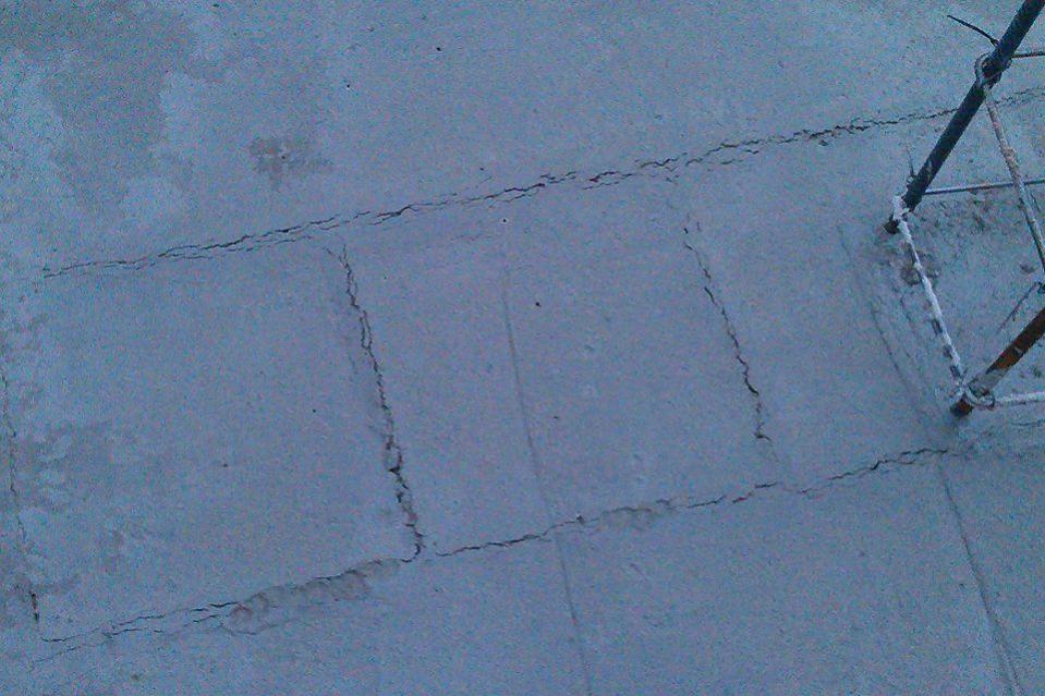

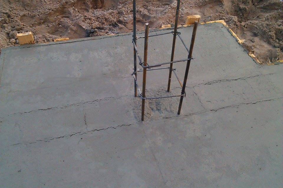

Grafi_ 28.04.2015 12:51 Autor Zgłoś naruszenie Udostępnij Napisano 28 Kwietnia 2015 A i jeszcze mam przestrogę dla tych co jeszcze nie mają ław KONIECZNIE namoczcie szalunki przed laniem betonu w przeciwnym razie deski wypiją dużo wody, beton będzie zbyt szybko wiązał i stanie się to co u mnie Na szczęście w porę dojrzałem pęknięcia, zmoczyłem beton i zatarłem całe ławy Cytuj Odnośnik do komentarza https://forum.murator.pl/topic/186327-projekt-tuliusz-pracownia-dobre-domy/page/16/#findComment-6818428 Udostępnij na innych stronach Więcej opcji udostępniania

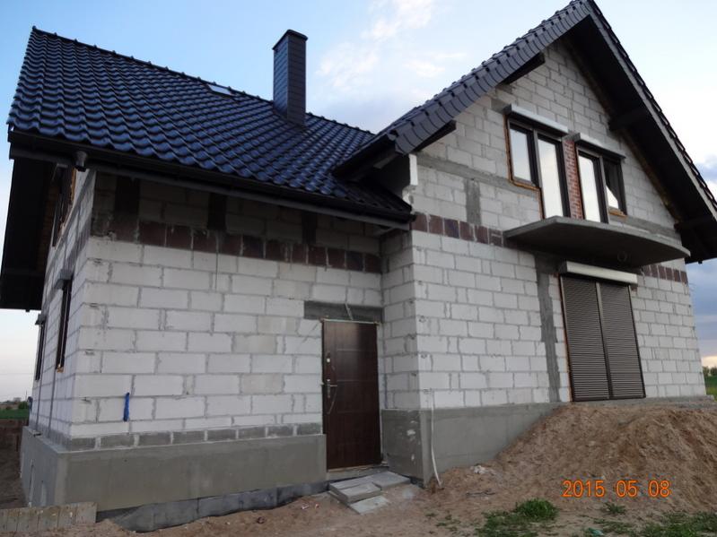

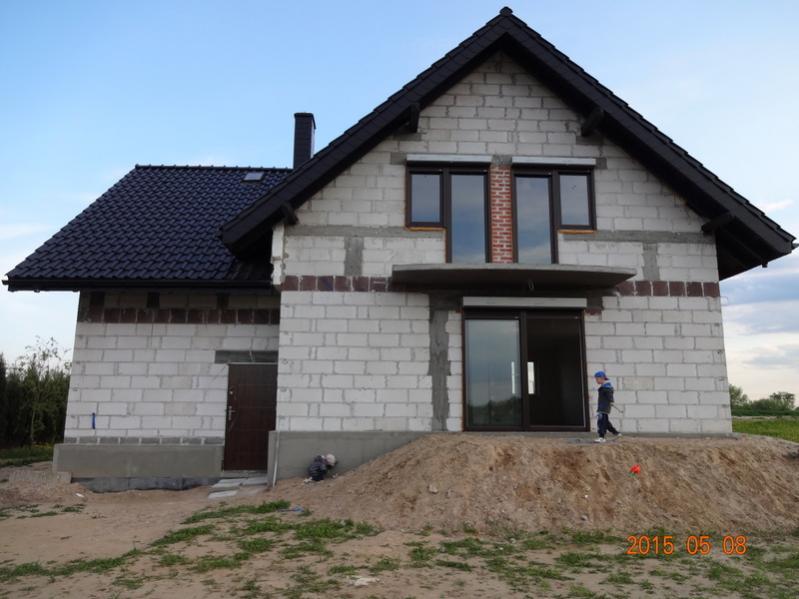

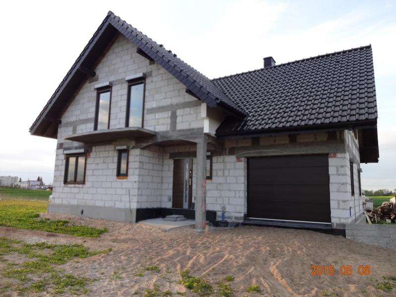

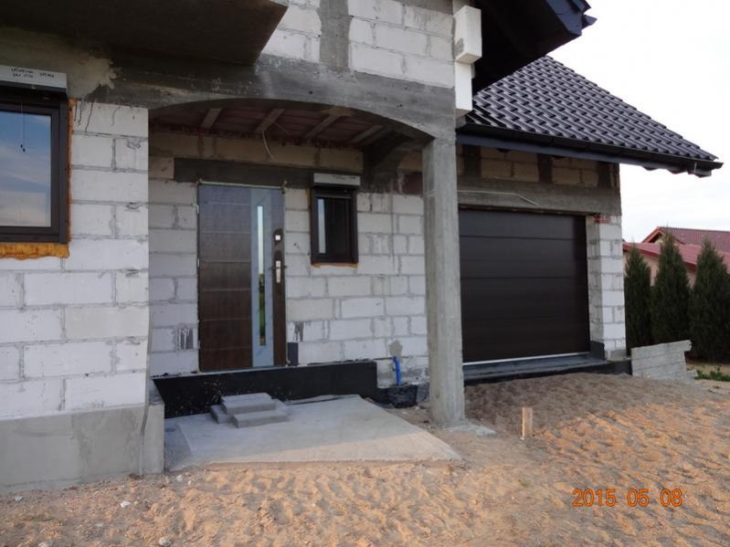

Emi244 08.05.2015 20:15 Zgłoś naruszenie Udostępnij Napisano 8 Maja 2015 Nasz Tuliusz doczekał się drzwi Cytuj Odnośnik do komentarza https://forum.murator.pl/topic/186327-projekt-tuliusz-pracownia-dobre-domy/page/16/#findComment-6827060 Udostępnij na innych stronach Więcej opcji udostępniania

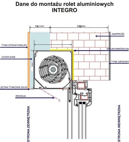

Grafi_ 12.05.2015 20:01 Autor Zgłoś naruszenie Udostępnij Napisano 12 Maja 2015 Emi24 widzę że masz już zamontowane rolety. Też planuje je zamontować ale w momencie ocieplania. Jednak z tego co się orientuje to już na etapie nadproży należało by wprowadzić jakieś zmiany tak ?? Interesuje mnie coś takiego Czy ty też masz wykonane w ten sposób ? Jeśli tak to jak wykonaliście nadproża ? Prefabrykaty ? A jeśli inaczej to jak ? Jakiej firmy rolety i w jakiej cenie jeśli wolno wiedzieć ? Cytuj Odnośnik do komentarza https://forum.murator.pl/topic/186327-projekt-tuliusz-pracownia-dobre-domy/page/16/#findComment-6829927 Udostępnij na innych stronach Więcej opcji udostępniania

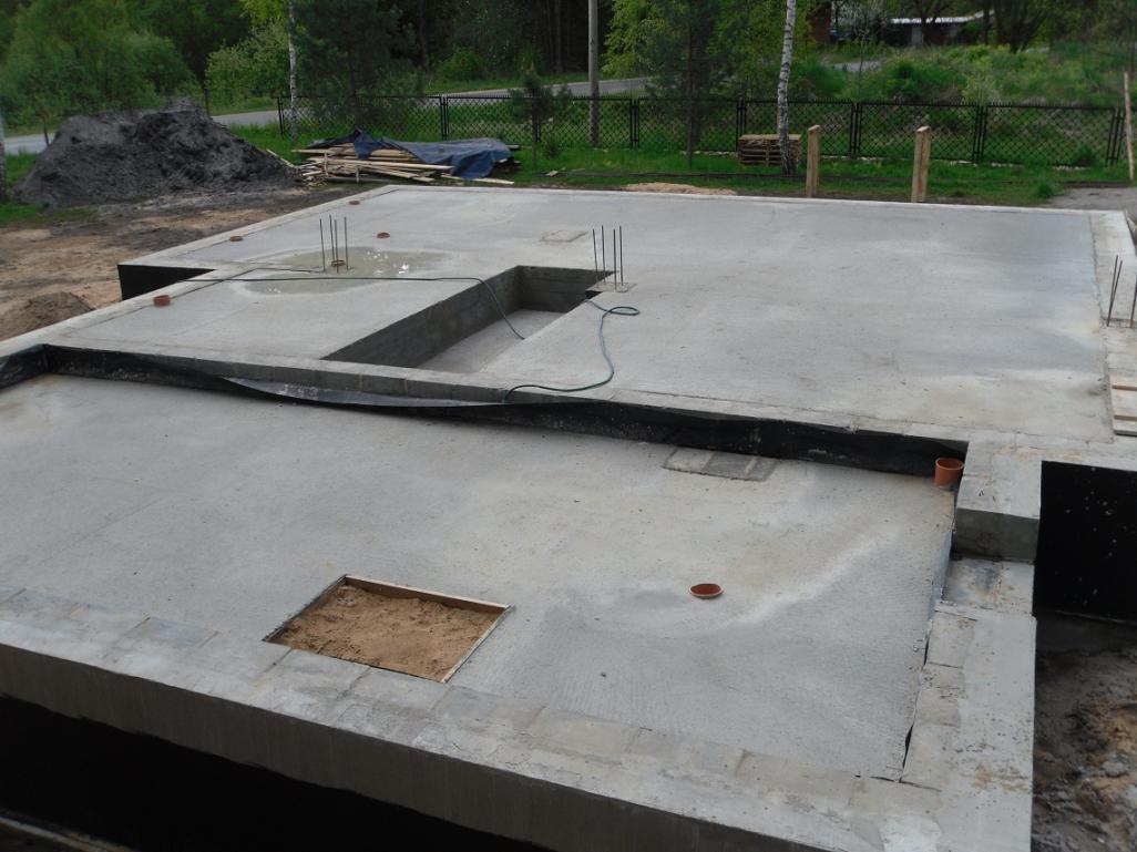

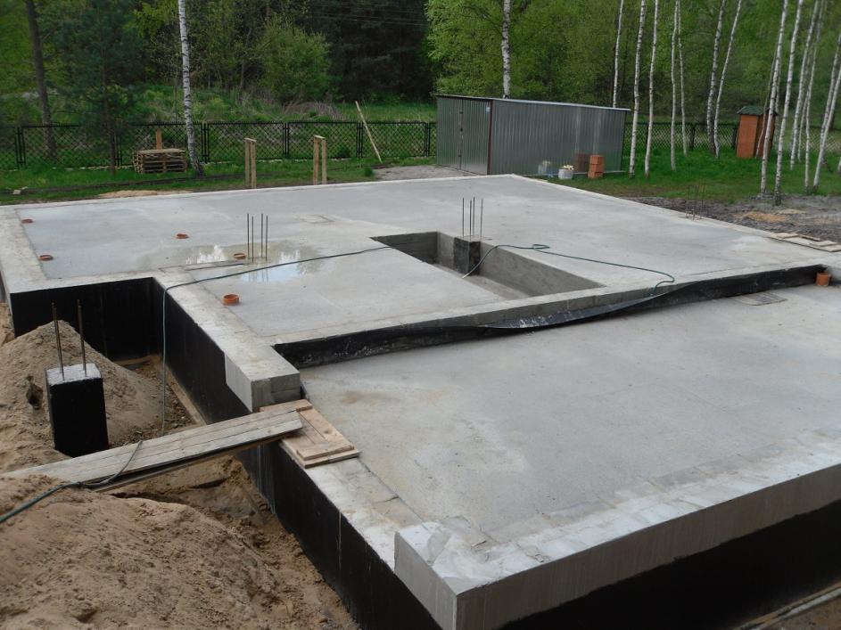

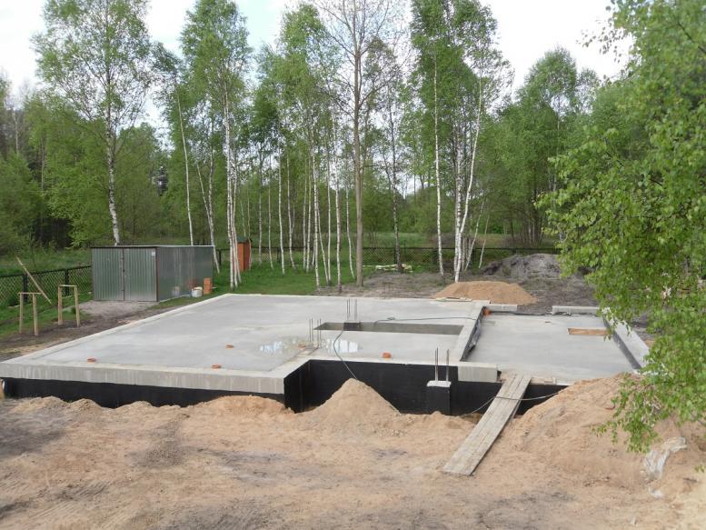

Grafi_ 13.05.2015 07:47 Autor Zgłoś naruszenie Udostępnij Napisano 13 Maja 2015 (edytowane) 11 Maja Oficjalnie zakończone prace przy fundamentach ;D Poziom "0' osiągnięty ;D Ps. Ile zapłaciliście za instalacje sanitarno kanalizacyjną ? Edytowane 13 Maja 2015 przez Grafi_ Cytuj Odnośnik do komentarza https://forum.murator.pl/topic/186327-projekt-tuliusz-pracownia-dobre-domy/page/16/#findComment-6830249 Udostępnij na innych stronach Więcej opcji udostępniania

Emi244 13.05.2015 19:12 Zgłoś naruszenie Udostępnij Napisano 13 Maja 2015 (edytowane) Grafi my nic nie zostawiliśmy miejsca na rolety i mamy montowane do nadproży, ale podobno najlepiej jest cofnąć nadproże jakieś 2cm, ale radzę lepiej dopytać się w firmie zajmującej się tym na co dzień. My mamy firmy Fart-Produkt cena 14.500 w tym moskitiery rolowane i napęd. A co do kominów mamy gotowce firmy Pekabet cena jednego 2.500. Edytowane 13 Maja 2015 przez Emi244 Cytuj Odnośnik do komentarza https://forum.murator.pl/topic/186327-projekt-tuliusz-pracownia-dobre-domy/page/16/#findComment-6830876 Udostępnij na innych stronach Więcej opcji udostępniania
kamilcia202 13.05.2015 19:36 Zgłoś naruszenie Udostępnij Napisano 13 Maja 2015 Grafi my tez jestesmy na takim samym etapie,mamy juz suporeks teraz czekamy na ekipę my zalaliśmy chudziaka 8maja i tez zrezygnowaliśmy z komina w salonie,a robicie w ogóle kominek?my jeszcze się zastanawiamy czy nie podpiąć się pod ten drugi komin?a jakie ogrzewanie robicie?i co to macie w garażu taki nie zalany kawałek chudziaka? Cytuj Odnośnik do komentarza https://forum.murator.pl/topic/186327-projekt-tuliusz-pracownia-dobre-domy/page/16/#findComment-6830919 Udostępnij na innych stronach Więcej opcji udostępniania
Grafi_ 13.05.2015 20:46 Autor Zgłoś naruszenie Udostępnij Napisano 13 Maja 2015 (edytowane) robicie w ogóle kominek?my jeszcze się zastanawiamy czy nie podpiąć się pod ten drugi komin?a jakie ogrzewanie robicie?i co to macie w garażu taki nie zalany kawałek chudziaka? Ja robię Tuliusza praktycznie bez zmian;) jedyne zmiany to okno w salonie (te duże) będzie takie jak w kuchni czyli nie od samej podłogi ;p A i pod schodami będzie schowek ;D i to akurat dzięki temu forowi ;D to tu podpatrzałem ten pomysł ;p Ten kwadrat w garażu to miejsce na przyłącze wody ;p Nie pomyślałem o tym wcześniej i w rezultacie musiałem awaryjnie wytyczyć taki kwadrat ;p W przyszłym roku jak będe robił wodę to będzie trzeba się przekopać w tym miejscu pod ławy i przeciągnąć rurę ;p Kominek robię. Wiele osób zachwala płaszcz wodny w kominkach i myślę że zainwestuje w to;) Mieszkam w lasach więc paliwa nie braknie i można by w ten sposób nieźle zaoszczędzić na ogrzewaniu Dodatkowo kominek zasłania wejście do łazienki co też jest nie bez znaczenia ;p Zresztą dziewczyna powiedziała że kominek musi być ;D Jak ktoś nie robi tego gabinetu to myśle że świetnym rozwiązaniem było by podpiąć kominek pod komin w kotłowni. W kotłowni planuje wstawić piec na ekogroszek z podwójnym rusztem. Według mnie to najlepsze rozwiązanie. Co do pieca to mam cenną sugestie dla każdego kto też planuje ekogroszek z podajnikiem - jeśli ustawimy piec tak jak w projekcie to będzie trzeba zrezygnować z umywalki ( będzie tam zasobnik ) niestety w takim ustawieniu nie będzie możliwości wyczyszczenia czy wymiany ślimaka w podajniku chyba że wykujemy dziurę w ścianie na wylot ;p Więc piec będzie chyba trzeba ustawić wzdłuż ścianki działowej garaż/kotłownia i przez to drzwi z garażu do kotłowni musiały by być bardziej po prawej stronie Niestety mała ta kotłownia ;p a garaż to już w ogóle nie praktyczny Na szczęście pozostałe pomieszczenia wydają się w sam raz ;D martwią mnie jeszcze troch wysokie stopnie schodów na poddasze i te dwa stopnie wysunięte na salon ;p Ogrzewanie podłogowe w salonie, kuchni, łazience na dole ( chciałbym w obu ale nie wiem czy to nie będzie problem techniczny) i chyba w gabinecie. Reszta to grzejniki Edytowane 13 Maja 2015 przez Grafi_ Cytuj Odnośnik do komentarza https://forum.murator.pl/topic/186327-projekt-tuliusz-pracownia-dobre-domy/page/16/#findComment-6831005 Udostępnij na innych stronach Więcej opcji udostępniania
