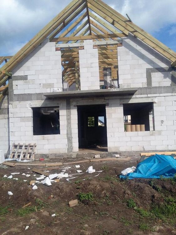

We wtorek ekipa ruszyła i zaczęła stawiać ściany. Dzisiaj wygląda to tak:
Co do garażu i zasypki, to poprosiłem geologa, aby wykonał odwiert w garażu i zobaczył, co się dzieje, że materiał nie chce się zaklepać. Okazało się, że jest od góry 30cm. zasypki, potem 40cm uplastycznionej już gliny (plasteliny bym powiedział) i dopiero glina stała. Zdecydowaliśmy się, aby wszystko wybrać i zasypać na nowo. Po tym wszystkim pomiary i wyniki wyszły bardzo zadowalające, więc tutaj sprawę mamy zamkniętą. Niestety prawda jest taka, że gdyby nie pomiary, to byśmy nie wiedzieli, że ekipa spartoliła sprawę i nie wybrała całego miękkiego materiału, którego później nie dało się zaklepać.

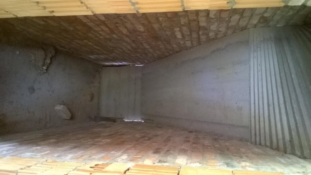

U mnie skończyli robić ścianki działowe ;)
Na dole większość jak w projekcie. Usunąłem tylko ściankę w wiatrołapie/garderobie;) Teraz jest jedno duże pomieszczenie. Nie murowałem też ścianki w garażu/kotłowni. Wymurujemy ją dopiero po urządzeniu kotłowni ;) łatwiejszy dostęp. Także ściankę przy kominie w salonie zostawiłem na później. Na poddaszu jedynie ścianki łazienki i ścianka nad klatką z lekkich pustaków porotherm. Reszta będzie jak w projekcie z karton gipsów żeby nie obciążać stropu.
Na parterze wszystkie ściany ze starej cagły rozbiórkowej ;D Zdobyta za grosze a według mnie lepszego materiału nie ma ;D Najsolidniejsza ścianka i najlepsza dźwiękoszczelność ;)
