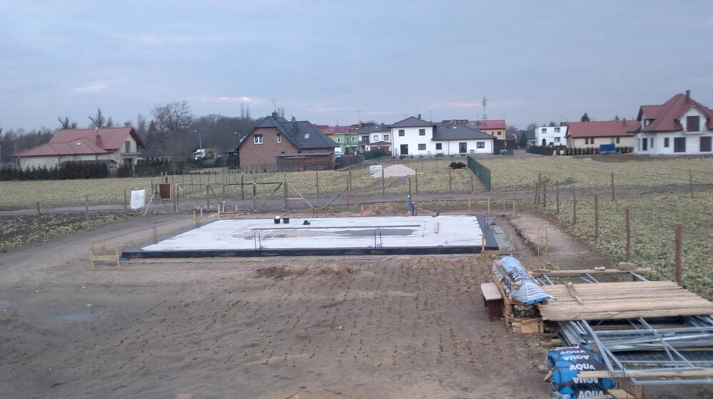

marlur 12.02.2014 21:43 Autor Zgłoś naruszenie Udostępnij Napisano 12 Lutego 2014 18.10 - dostałem PnB 26.10 - wytyczenie budynku 26.11 - ekipa budowlana weszła na działkę 18.12 - została wylana płyta fundamentowa 30.12 - wykonanie opaski przeciwwysadzinowej Cytuj Odnośnik do komentarza https://forum.murator.pl/topic/186516-ekoministodo%C5%82a-na-lazurowej/#findComment-6329983 Udostępnij na innych stronach Więcej opcji udostępniania

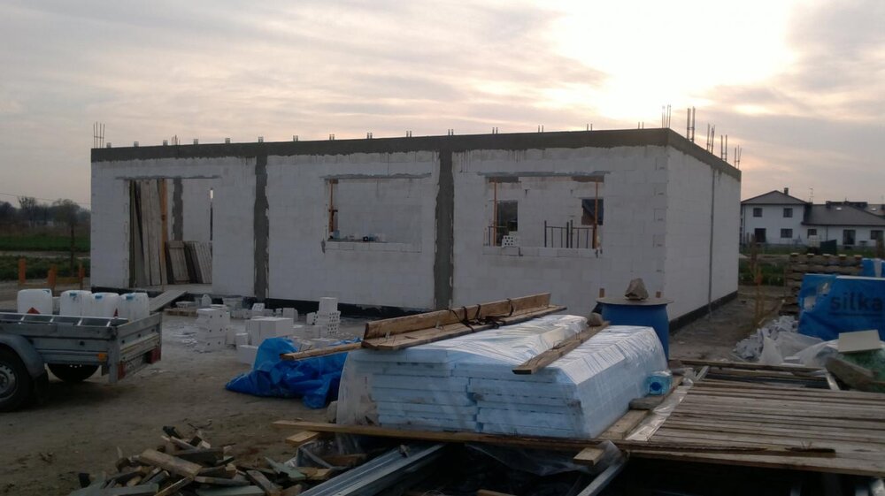

marlur 06.04.2014 19:16 Autor Zgłoś naruszenie Udostępnij Napisano 6 Kwietnia 2014 29marzec - zalewanie...z zamówionych 4m3 B20 weszło 3,5m3...resztę wylałem we wjeżdzie na działkę Cytuj Odnośnik do komentarza https://forum.murator.pl/topic/186516-ekoministodo%C5%82a-na-lazurowej/#findComment-6406462 Udostępnij na innych stronach Więcej opcji udostępniania
marlur 06.04.2014 19:27 Autor Zgłoś naruszenie Udostępnij Napisano 6 Kwietnia 2014 2 kwietnia - szalunki zdemontowane...początek stawiania scianek działowych Cytuj Odnośnik do komentarza https://forum.murator.pl/topic/186516-ekoministodo%C5%82a-na-lazurowej/#findComment-6406494 Udostępnij na innych stronach Więcej opcji udostępniania

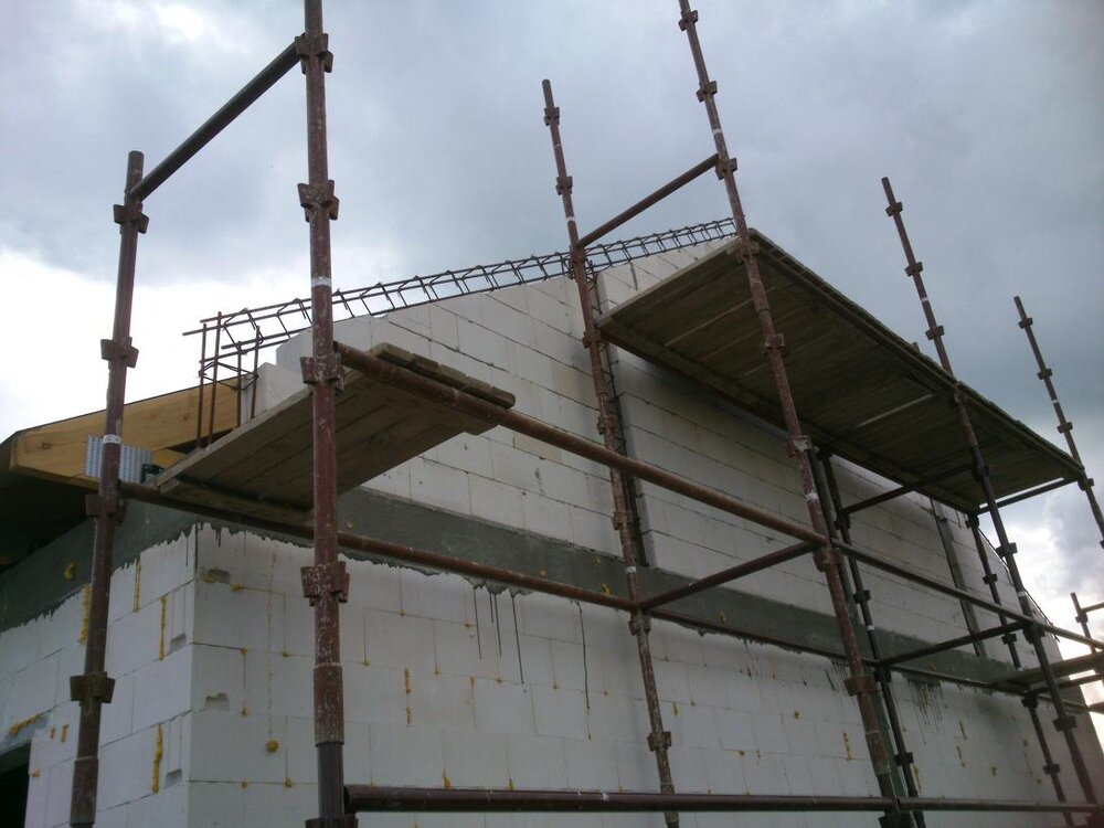

marlur 08.06.2014 07:50 Autor Zgłoś naruszenie Udostępnij Napisano 8 Czerwca 2014 08 maja - rosną ściany szczytowe Cytuj Odnośnik do komentarza https://forum.murator.pl/topic/186516-ekoministodo%C5%82a-na-lazurowej/#findComment-6477807 Udostępnij na innych stronach Więcej opcji udostępniania
marlur 08.06.2014 09:35 Autor Zgłoś naruszenie Udostępnij Napisano 8 Czerwca 2014 (edytowane) 15maja - papa,łaty i ocieplanie ścian szczytowych Edytowane 8 Czerwca 2014 przez marlur Cytuj Odnośnik do komentarza https://forum.murator.pl/topic/186516-ekoministodo%C5%82a-na-lazurowej/#findComment-6477877 Udostępnij na innych stronach Więcej opcji udostępniania
