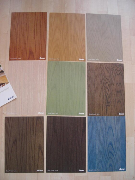

Na żaden olej Bona nie można nakładać lakieru. Bona nie ma takiej technologii. Na bejcę Bona Create można nałożyc lakier na bazie wody, pomimo tego, że bejca jest na bazie oleju.
Najlepszym sposobem bielenia podłóg wedłóg technologii Bona jest uzucie Bona Nordic Tone, potem Bona Craft oil Frost i ewentualnie Bona Hard Wax Oil. Efekt super.

Jezeli podłoga bedzie tylko olejowana, nalezy przeprowadzac jej pielegnacje (2 razy do roku, zalezy jak bardzo będzie uzytkowana), My nakladamy lakiery na olejowane parkiety. (Oleje koloryzujace, lub natural). Uzytkownik unika w tym przypadku półrocznej pielegnacji,stosujemy technologie : JUNCKERS, BERGER-SEIDLE, PALLMANN, inne. Chemie "BONA" równiez stosujemy przy zmianie koloru parkietu.
Pozdrawiam
(foto z realizacji- " przed aplikacją")
