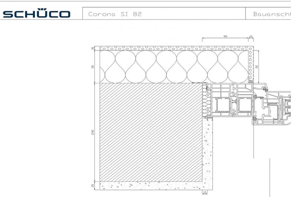

jareko 18.01.2014 17:04 Zgłoś naruszenie Udostępnij Napisano 18 Stycznia 2014 A skoro już się tu pojawiłem na chwilę (porządki robiłem) to kolejny kij w mrowisko tych co wciskają, że tylko folie itp gwarantują prawidłowy montaż To co ujrzycie jest już znane na naszych budowach. Tak zwana listwa dylatacyjna mocowana od wewnątrz i tu uwaga - to nie jest jakiś tam rysunek, tylko w oparciu o dokumentacje Schuco jeden z dopuszczalnych sposobów montażu spełniających dość ostre wymagania, co do szczelności dla pary wodnej, połączenia okno-mur. Miłej dyskusji życzę i znikam stąd Cytuj Odnośnik do komentarza https://forum.murator.pl/topic/186596-styropian-wewn%C4%85trz-otworu-okiennego/#findComment-6286185 Udostępnij na innych stronach Więcej opcji udostępniania

MMichal 19.01.2014 11:56 Zgłoś naruszenie Udostępnij Napisano 19 Stycznia 2014 Witam Miło Cie znowu było widzieć, choć na chwilę ale jak jeszcze wpadniesz to dołącz do schematu opis - bez tego można go sobie ... "pooglądać" a teraz co ja tu widzę: - z zewnątrz folię widzę - od środka widzę "jakiś" tynk o grubości jakieś 25-30mm - i co do ogólnego schematu - to musi mieć sporo lat albo tyczy się nowatorskiej wręcz technologii - z czego to ściana wykonana została, że wystarczy ją ocieplić 8 cm czegoś ? obecne wymaganie dla ściany to 0,25 - wg firmy (bez nazw ) jednego z producentów systemów ociepleń - aby uzyskać taki parametr przy zastosowaniu materiałów do budowy ścian o grubości 24 cm (a taką widzę) warstwa ocieplenia to ok 14cm. więc czekam na opis.... Pozdrawiam PS: mam nadzieję Jarku, że zdrówko się cały czas poprawia Cytuj Odnośnik do komentarza https://forum.murator.pl/topic/186596-styropian-wewn%C4%85trz-otworu-okiennego/#findComment-6287092 Udostępnij na innych stronach Więcej opcji udostępniania
