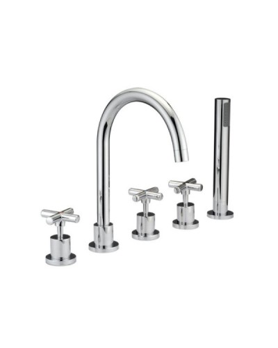

dg21 20.02.2010 14:45 Zgłoś naruszenie Udostępnij Napisano 20 Lutego 2010 WITAM ! Proszę was o rozwiązania jakie zastosowaliście zabudowując wannę płytkami i montując baterie na wannie. Dzisiaj przy przymierzaniu wanny stwierdziliśmy że piękny chowany wąż w wannę to jakiś nieprzemyślany krok projektanta.1. Po wężu leci woda - podczas korzystania z niego i nie ma szans by nic nie poleciało pod wannę. Na łazienkę nic nie wyleci, bo zamurowana, ale .. Zdajecie sobie z tego sprawę czy wolicie żyć w nieświadomości? A może macie sprytne rozwiązania?2. Do baterii montowanych na wannie trzeba mieć dostęp od spodu, żeby w razie czego je przykręcić to akurat udało nam się rozwiązać - po drugiej stronie mamy sypialnię gdzie zrobiliśmy otwór i mamy do niej dojście.Proszę was drodzy forumowicze pomóżcie !!! Zachciało mi się fajnej baterii , mądry Polak po szkodzie.. Cytuj Odnośnik do komentarza Udostępnij na innych stronach Więcej opcji udostępniania

dg21 20.02.2010 15:13 Zgłoś naruszenie Udostępnij Napisano 20 Lutego 2010 http://www.nokaut.pl/baterie-umywalkowe/roca-loft-elite-bateria-czterootworowa-wannowa-ze-sluchawka.html Cytuj Odnośnik do komentarza Udostępnij na innych stronach Więcej opcji udostępniania

dg21 20.02.2010 15:22 Zgłoś naruszenie Udostępnij Napisano 20 Lutego 2010 zdjęcia teraz nie mam możliwości zrobienia. Bateria czterootworowa wannowa ze słuchawką chowaną. I słuchawka stanowi problem. Korzystając z niej na pewno będzie się lała woda po wężu tym otworem pod wannę. Brak dojścia jest pod wannę bo chcę ją zamurować. zaczynam się zastanawiać czy nie dać tam miski pod wanną i połączyć miskę z kanalizą??? Cytuj Odnośnik do komentarza Udostępnij na innych stronach Więcej opcji udostępniania
Gość ANSEXXX 20.02.2010 15:25 Zgłoś naruszenie Udostępnij Napisano 20 Lutego 2010 dziwi mnie to dlaczego woda przedostaje sie ze słuchawki wszystkie ipołączenia sa na uszczelce lub na zacisk mosiężny więc sprawdz czy dobrze została połączona słuchawka Cytuj Odnośnik do komentarza Udostępnij na innych stronach Więcej opcji udostępniania
monikaa13 20.02.2010 15:25 Zgłoś naruszenie Udostępnij Napisano 20 Lutego 2010 http://img.nokaut.pl/p/92/54/9254af2155e6b17b646132f9ce63ed9d130x130.jpg Cytuj Odnośnik do komentarza Udostępnij na innych stronach Więcej opcji udostępniania
dg21 20.02.2010 15:43 Zgłoś naruszenie Udostępnij Napisano 20 Lutego 2010 szczerze mówiąc nie mogłam sobie przypomnieć jak ta moja bateria się nazywa myślałam, że to jest objęte- pierwsze zdjęcie, a raczej link podałam dla przykładu A oto moja mam nadzieję że teraz wkleję poprawnie Cytuj Odnośnik do komentarza Udostępnij na innych stronach Więcej opcji udostępniania
monikaa13 20.02.2010 15:46 Zgłoś naruszenie Udostępnij Napisano 20 Lutego 2010 http://www.tomsan.pl/images/omnires/c311.jpg Cytuj Odnośnik do komentarza Udostępnij na innych stronach Więcej opcji udostępniania
dg21 20.02.2010 15:53 Zgłoś naruszenie Udostępnij Napisano 20 Lutego 2010 wielkie dzięki! Cytuj Odnośnik do komentarza Udostępnij na innych stronach Więcej opcji udostępniania
vadiol 21.02.2010 08:51 Zgłoś naruszenie Udostępnij Napisano 21 Lutego 2010 Bateria ze stelazem i pojemnikiem na wode . Czyli rewizja i kapanie w jednym . http://www.mizar.pl/img/towary/3611_5595.jpg Cytuj Odnośnik do komentarza Udostępnij na innych stronach Więcej opcji udostępniania
romapoz 21.02.2010 10:02 Zgłoś naruszenie Udostępnij Napisano 21 Lutego 2010 Bateria ze stelazem i pojemnikiem na wode . Czyli rewizja i kapanie w jednym . http://www.mizar.pl/img/towary/3611_5595.jpg NO tak, ale taki zestaw jest nieporównywalny cenowo - kilka tysięcy więcej.... My też zdecydowaliśmy się na baterię całkowicie chowaną w wannę - ale trzyotworową. Jeszcze nieużytkowana - więc sie nie wypowiem w kwestii kapiącej wody.... W każdym bądź razie, niczego nie podkładaliśy pod spód, a nawet nie robiliśmy rewizji!!!! (Matko bosko!!), bo bateria jest z dłuższego boku wanny, wbudowana od strony ściany, za którą jest już tylko podwórko.... rozwiązanie jakie zastosowaliśmy, to tylko dostęp do baterii przez samą płytkę do której jest ona montowana (przykleiliśy ją na silikon). A rewizji niet - bo obudowa z mozaiki paskowej o bardzo nieregularnych kształtach - więc kijowa do obłożenia drzwiczek rewizyjnych. Jak będa problemy - to pomyślimy. Ewentualnie wyciągniemy całą wannę! Cytuj Odnośnik do komentarza Udostępnij na innych stronach Więcej opcji udostępniania
