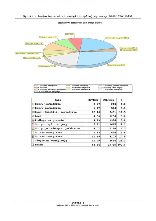

byggmol 06.02.2014 16:37 Zgłoś naruszenie Udostępnij Napisano 6 Lutego 2014 (edytowane) tu moja grafika ze stratami przez poszczególne przegrody, wrzuć swoją Edytowane 6 Lutego 2014 przez byggmol grafika Cytuj Odnośnik do komentarza https://forum.murator.pl/topic/186683-projekt-duris-3-pracownia-domena/#findComment-6319057 Udostępnij na innych stronach Więcej opcji udostępniania
sebcioc55 06.02.2014 18:20 Autor Zgłoś naruszenie Udostępnij Napisano 6 Lutego 2014 (edytowane) Popraw swoje bo są bardzo małe i nie można nic wyczytać (EDIT: już znalazłem w Twoim dziennkiu) poniżej znajduje się wykres moich strat. Najwięcej to wentylacja, tutaj nie za wiele poradzę, chociaż zastanawiam się nad sterowaniem nią za pomocą czujnika CO_2, bo teoretycznie po co np dom ma się wentylować skoro nikogo w nim nie ma? Np przy otwarciu bramy wjazdowej wentylacja odpala się na 3 biegu na 5 min i chata wywietrzona. Następnie ściana, tutaj nie wiem czy więcej niż 20cm mi się opłaci, wątpię w to. Okna - ja natomiast wszystkie będę miał fixy oprócz tarasowych-wyjściowych. Może dam jeszcze otwierane w pralnio-suszarnio-kotłowni Mi otwierane w domu parterowym nie są potrzebne, myć można z zewnątrz. Po za tym takie okna są 20-30% tańsze i cieplejsze (ile? - nie wiem). W lepsze okna nie będę raczej inwestował bo obecne mam U=0,76 dla okna standardowego, moje może okazać się troszkę cieplejsze. I tak mam przewidziany montaż w warstwie izolacji a to już sporo kosztuje i moim zdaniem daje więcej niż lepsze okna. Potem mam podłogę, myślę że tutaj zadziałam trochę, zależy wszystko jakie wyjdą obciążenia na płytę, wkrótce będę miał projekt. Może tutaj trochę urwę tych kWh... http://imageshack.com/a/img839/2285/dvpm.jpg Edytowane 6 Lutego 2014 przez sebcioc55 Cytuj Odnośnik do komentarza https://forum.murator.pl/topic/186683-projekt-duris-3-pracownia-domena/#findComment-6319175 Udostępnij na innych stronach Więcej opcji udostępniania
