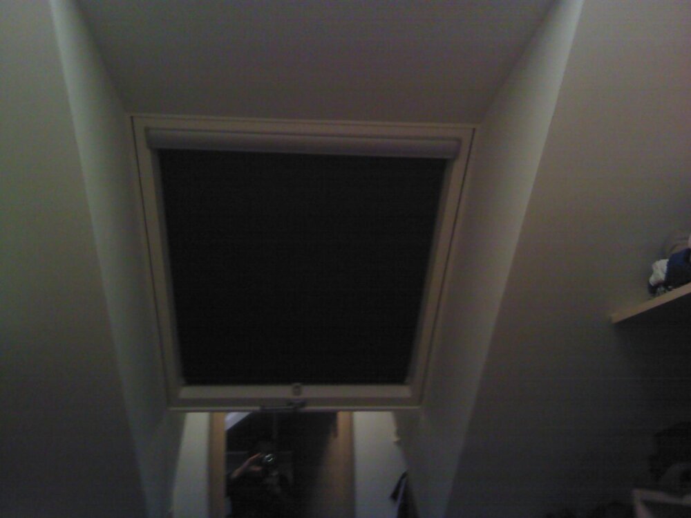

chiniol82 23.01.2014 22:36 Zgłoś naruszenie Udostępnij Napisano 23 Stycznia 2014 Witam Zrobiłem 3 zdjęcia termowizyjne moich 3 okien dachowych i mam podejrzenia, czy napewno te okna są dobrze założone. W szczególności chodzi mi o to pierwsze 2 zdjęcia (zwykłe i termowizyjne z 3 granatowymi plamami u góry). Czy styk okna u góry jest zawsze taki słaby? Czy może tu nie chodzi o okna tylko o obróbkę dookoła? ps. zdjęcia robione przy temp. zew. -5"C pozdrawiam! Cytuj Odnośnik do komentarza https://forum.murator.pl/topic/186788-b%C5%82%C4%99dny-monta%C5%BC-okna-dachowego/ Udostępnij na innych stronach Więcej opcji udostępniania
desmear 26.01.2014 11:55 Zgłoś naruszenie Udostępnij Napisano 26 Stycznia 2014 Witam Zrobiłem 3 zdjęcia termowizyjne moich 3 okien dachowych i mam podejrzenia, czy napewno te okna są dobrze założone. W szczególności chodzi mi o to pierwsze 2 zdjęcia (zwykłe i termowizyjne z 3 granatowymi plamami u góry). Czy styk okna u góry jest zawsze taki słaby? Czy może tu nie chodzi o okna tylko o obróbkę dookoła? ps. zdjęcia robione przy temp. zew. -5"C pozdrawiam! okno połaciowe to najsłabszy termicznie punkt poddasza. Praktycznie brak możliwości poprawnego ocieplenia. Jeśli nie kupiłeś go razem z kołnierzem termicznym (który również niej jest 100% lekarstwem) to na 99% nie jest ocieplone właściwie (albo wogóle, bo mało która ekipa poświęca na to czas). jak myślisz dlaczego w instrukcjach montażu okiem wspomniane jest, że należy pod nim zamontować grzejnik ? Cytuj Odnośnik do komentarza https://forum.murator.pl/topic/186788-b%C5%82%C4%99dny-monta%C5%BC-okna-dachowego/#findComment-6298922 Udostępnij na innych stronach Więcej opcji udostępniania

czarn-y 26.01.2014 20:25 Zgłoś naruszenie Udostępnij Napisano 26 Stycznia 2014 IMHO fachmany poszły na łatwiznę i dolny pionowy, i górny poziomy skos zaczęli robić bezpośrednio od ramy okna. Zaleca się zrobić najpierw prostopadłe odejście płyty od ramy okna na jakieś 6-8cm, a dopiero później pionowe dolne i poziome górne mocowanie płyty. Jest to trudniejszy i bardziej czasochłonny montaż gk ale umożliwia wciśnięcie wełny w wspomnianej grubości przy samej ramie, co ograniczy mostek cieplny. Cytuj Odnośnik do komentarza https://forum.murator.pl/topic/186788-b%C5%82%C4%99dny-monta%C5%BC-okna-dachowego/#findComment-6299735 Udostępnij na innych stronach Więcej opcji udostępniania
chiniol82 27.01.2014 14:08 Autor Zgłoś naruszenie Udostępnij Napisano 27 Stycznia 2014 Dzięki za podpowiedzi! W takim razie nie pozostaje nic innego jak prostopadle odejść od ramy i ocieplić w tym miejscu wełną/pianką. Cytuj Odnośnik do komentarza https://forum.murator.pl/topic/186788-b%C5%82%C4%99dny-monta%C5%BC-okna-dachowego/#findComment-6301148 Udostępnij na innych stronach Więcej opcji udostępniania
Andrzej Wilhelmi 02.02.2014 17:43 Zgłoś naruszenie Udostępnij Napisano 2 Lutego 2014 Zdjęcia pokazują, że to nie szyba a źle wykonana izolacja wokół okna. Trudno powiedzieć gdzie popełniono błędy a może i od strony dachu i od wewnątrz. Dość łatwo poprawić od strony dachu i radziłbym od tego zacząć a jak sytuacja się poprawi nie demolowałbym płyty gipsowej. Pozdrawiam. Cytuj Odnośnik do komentarza https://forum.murator.pl/topic/186788-b%C5%82%C4%99dny-monta%C5%BC-okna-dachowego/#findComment-6311712 Udostępnij na innych stronach Więcej opcji udostępniania
chiniol82 07.02.2014 22:01 Autor Zgłoś naruszenie Udostępnij Napisano 7 Lutego 2014 a można jakieś szczegóły jak poprawić od zewnątrz? Cytuj Odnośnik do komentarza https://forum.murator.pl/topic/186788-b%C5%82%C4%99dny-monta%C5%BC-okna-dachowego/#findComment-6321097 Udostępnij na innych stronach Więcej opcji udostępniania
yendrek3 08.02.2014 08:44 Zgłoś naruszenie Udostępnij Napisano 8 Lutego 2014 od zewnatrz to dosc ciezko poprawki zrobic, mozesz probowac nawiercic kilka otworow i jeszcze wcisnac tam pianke ale to nie daje gwarancji poprawy. dziury potem zagipsujesz i sheetrock na nowo i gldzaisz i maluesz. Mozesz tak probowac ale najlepszym rozwiazaniem jest jednak rozebrac z tym ze tu kurwica czlowieka bierze na mysl ze chu... kase wzieli i spier... no coz tak to jest z kiciarzami. Ja u siebie okna robilem samemu. W sumie schodzilo mi okolo 1 popoludnia na okno ale wiem ze mam zrobione dobrze. Cytuj Odnośnik do komentarza https://forum.murator.pl/topic/186788-b%C5%82%C4%99dny-monta%C5%BC-okna-dachowego/#findComment-6321332 Udostępnij na innych stronach Więcej opcji udostępniania
Andrzej Wilhelmi 09.02.2014 23:50 Zgłoś naruszenie Udostępnij Napisano 9 Lutego 2014 Od zewnątrz jest dość prosto! Należy zdemontować pokrycie w okolicy okna oraz blaszane kołnierze ramy. Będzie widać czy jest tam izolacja cieplna i fartuch folii dachowej. jak nie ma to należy otulić ramę wełną szklaną do wysokości łat i zamontować fartuch osłaniający z folii a następnie kołnierze i pokrycie. Pozdrawiam. Cytuj Odnośnik do komentarza https://forum.murator.pl/topic/186788-b%C5%82%C4%99dny-monta%C5%BC-okna-dachowego/#findComment-6324406 Udostępnij na innych stronach Więcej opcji udostępniania
