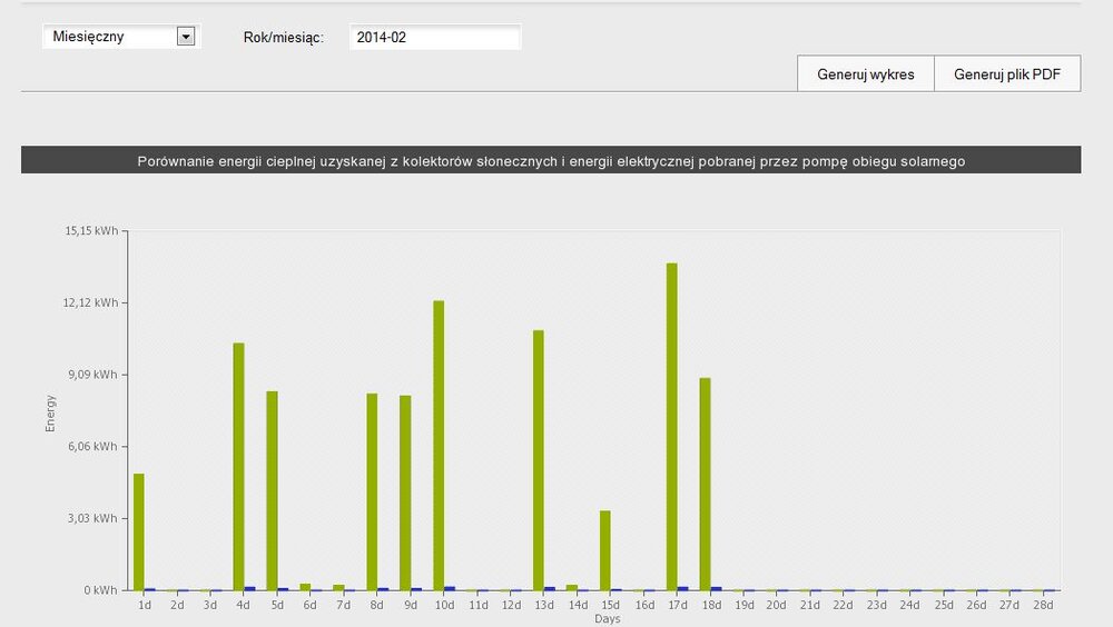

marcinbbb 19.02.2014 08:05 Zgłoś naruszenie Udostępnij Napisano 19 Lutego 2014 PS. Jakie macie osiągi dzienne o tej porze roku na kolektroach próżniowych a jakie na płaskiech. U mnie ostatnie siedem dni 4 kWh; 2 kWh; 0 kWh; 1kWh; 3 kWh; 5kWh; 6kWh. 4 płaskie Hewalexy zestawienie z całego miesiąca: Cytuj Odnośnik do komentarza https://forum.murator.pl/topic/186815-kolektor-pr%C3%B3%C5%BCniowy-r%C3%B3%C5%BCnica-ci%C5%9Bnie%C5%84/#findComment-6339708 Udostępnij na innych stronach Więcej opcji udostępniania
