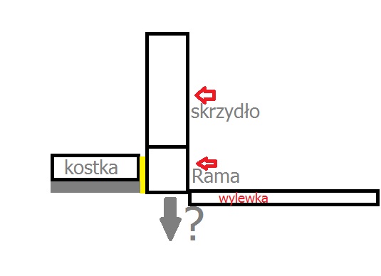

barnio 26.01.2014 13:22 Autor Zgłoś naruszenie Udostępnij Napisano 26 Stycznia 2014 WitajcieSzczerze mówiąc na razie nie wiem co mam pod ramą - dom kupiłem gotowy 2 lata temu. Pewnie przed końcem zimy się nie dowiem, bo przy tej temperaturze kostki nie będę zdejmował. Co do zdjęcia - to jest dokładnie theme tak jak narysowałeś - szpara jest w tym żółtym miejscu i chciałem jakoś doraźne do wiosny to zrobić. W tej chwili wcisnąłem tam kawałek szmatki i jest cieplej, ale wolałbym jakieś trochę bardziej sensowne rozwiązanie do wiosny tam zaimplementować.To że przemarza wiem po tym, że na listwie przypodłogowej po stronie wewnętrznej pojawił mi się szron, a na oknie na samym dole pojawiły mi się krople wody (rosa). Poza tym jak zdjąłem tę listwę przypodłogową, to ewidentnie czuć chłód bijący od ramy. Co do uwag מרכבה to z tymi zgryźliwościami zupełnie nie trafiłeś. Nie mam ani kotka ani psa, grzeje dla siebie i żony. Poza tym mam zadaszony taras i musiałaby być potężna zamieć, aby śnieg dowiało mi do okna balkonowego o którym piszę. Poza tym domyślam się, że nie kostka nie może przylegać bezpośrednio do ramy. Po prostu nie wiem, czego w tej szparze brakuje i chciałbym to uzupełnić. Cytuj Odnośnik do komentarza https://forum.murator.pl/topic/186843-uszczelnienie-ramy-drzwi-4-mm-szpara-od-brzegu-kostki/#findComment-6299061 Udostępnij na innych stronach Więcej opcji udostępniania

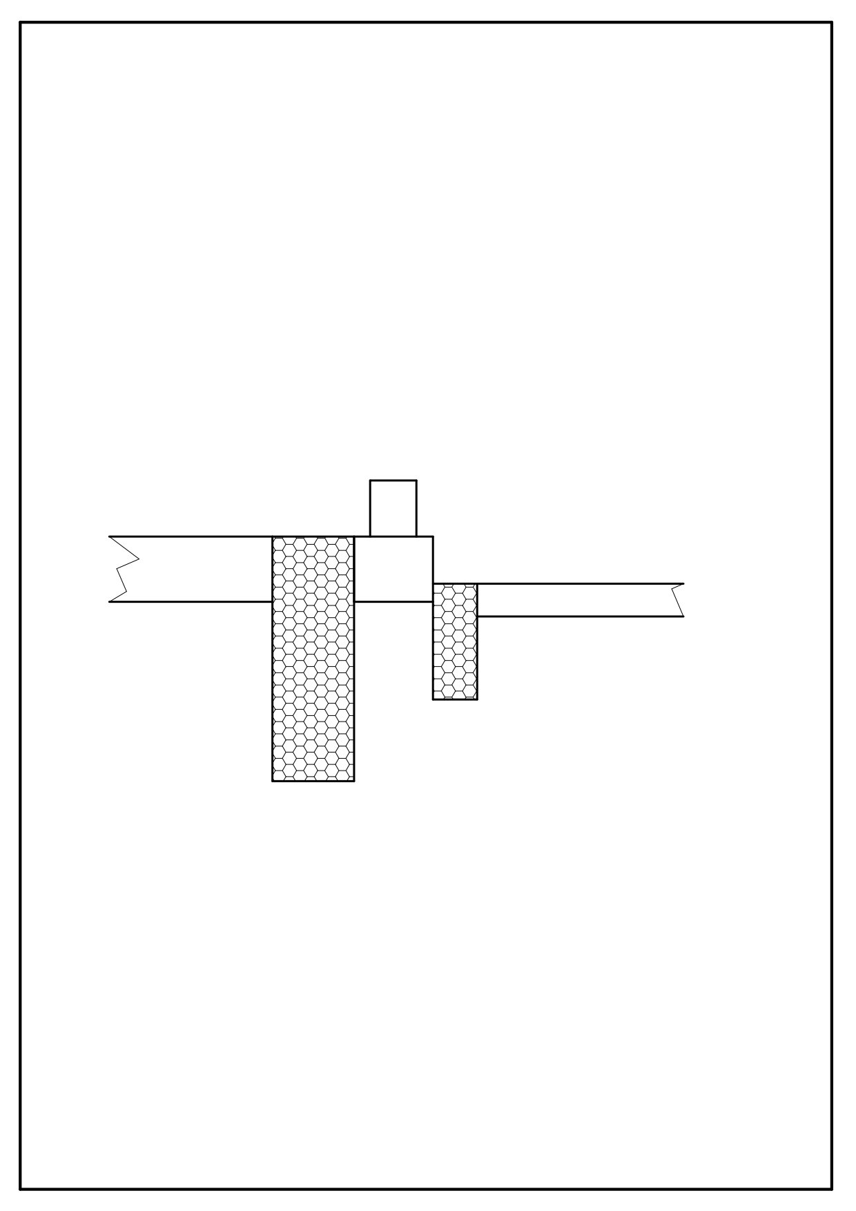

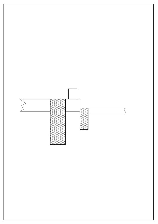

מרכבה 27.01.2014 10:19 Zgłoś naruszenie Udostępnij Napisano 27 Stycznia 2014 No zgryśliwie napisałem, to tak jak kubeł wody na otrzeźwienie. Ponieważ nie o Ciebie chodzi. Tylko o opinię środowiska, ktoś musiał to spaździeżyć. Widziałeś jak woda w wanie po wyciągnięciu korka spływa, tworzy się wir. Tak samo u Ciebie tak ciepło zasówa tym miejscem iż nawet na chwilę nie zostaje w ramie aby zachować jej energię. Kostkę trzeba wyciągnąć od razu, kawałek XPS'a tj styrodur wstawić w to miejsce i przykryć siatką i klejem. Od środka wylewkę odseparować od ramy. Od zewnątrz nie pas 10cm x10 tylko trzeba wkopać się z 30-50cm w głąb aby zahamować ucieczkę ciepła z domu tym miejscem. Nie musisz dawać siatki i kleju wystarczy iż położysz kawałek foli i pineskami czy wkrętami przykręcisz do XPS'a Możesz użyć drewna. taki skromny szkic Cytuj Odnośnik do komentarza https://forum.murator.pl/topic/186843-uszczelnienie-ramy-drzwi-4-mm-szpara-od-brzegu-kostki/#findComment-6300698 Udostępnij na innych stronach Więcej opcji udostępniania
kori 27.01.2014 13:25 Zgłoś naruszenie Udostępnij Napisano 27 Stycznia 2014 מרכבה jedno pytanieczyli od strony kostki pierw styrodur a na niego copiero można położyc kostkę tak??a od wewnątrz, pierw odseparować wysewlkę od ramy styrodurem lub styropianem, dobrze rozumiem?? Cytuj Odnośnik do komentarza https://forum.murator.pl/topic/186843-uszczelnienie-ramy-drzwi-4-mm-szpara-od-brzegu-kostki/#findComment-6301094 Udostępnij na innych stronach Więcej opcji udostępniania
מרכבה 27.01.2014 16:46 Zgłoś naruszenie Udostępnij Napisano 27 Stycznia 2014 Rama musi być zaizolowana XPS.em lub twardym EPS'em parking np.Od środka też wylewkę odciąć.Aby zahamować ucieczkę ciepła, jeśli ktoś uważa że zimno wchodzi, to proszę wziąć łyżkę do ręki i poczekać chwilę.Zgodnie z hipotezą ... winna zostać zimna. tak samo woda w czajniku nie było by możliwe jej podgrzanie.Jako że beton dobrze przewodzi ciepło trzeba mu w tym przeszkodzić. Cytuj Odnośnik do komentarza https://forum.murator.pl/topic/186843-uszczelnienie-ramy-drzwi-4-mm-szpara-od-brzegu-kostki/#findComment-6301346 Udostępnij na innych stronach Więcej opcji udostępniania
