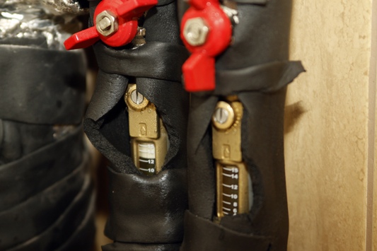

Ku sobie na aledrogo termometry z sondą, takie po 10zł, sprawdź w szklance z wodą i lodem, czy pokazują mniej więcej to samo, przyciśnij sondy do rur poszczególnych pętli najlepiej na zasilaniu i powrocie, a następnie zaizoluj. Jeśli temperatury będą mniej więcej równe, to masz mniej więcej równy przepływ we wszystkich pętlach i żadna nie wygląda na zapowietrzoną. Jeśli na jednej będzie inna temperatura niż na innych, to coś z nią jest nie tak. Zweryfikujesz przy okazji czy sterownik pokazuje prawidłowe temperatury.
