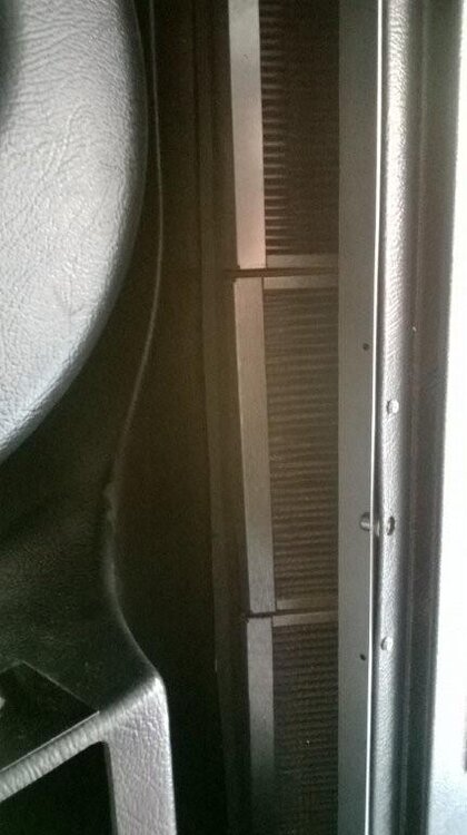

Tomasz Brzęczkowski 03.02.2014 07:47 Zgłoś naruszenie Udostępnij Napisano 3 Lutego 2014 Szanowni Dyskutanci - proszę pamiętać, że firma Dospel - zmieniła wymienniki nie zmieniając DTR-ki! Może opiszę cuda! - Selen, Optimal, Luna, Dytona - miały na początku wymienniki aluminiowe Heatex typ L http://www.heatex.com/en-GB/Products/Counter-flow/Model-L Aluminiowe lamele zastąpiono zgrzewanymi z czegoś co przypomina kliszę RTG - oczywiście w DTR-ce parametry się nie zmienieniły Cud II - Selen i Optimal są robione w wersji z bypasem. Bypass jest zamiast wymiennika to wersja bez bypassa . A w DTR-ce czytamy, ze obie wersje maja taka samą sprawność przy tym samym strumieniu i połowie wymienników. Podam aktualny odczyt w sklepie - wymiennik RS160 - firmy recair - -3 czerpnia +19.9 za wymiennikiem ( świeże) w sklepie +21. Cytuj Odnośnik do komentarza Udostępnij na innych stronach Więcej opcji udostępniania
