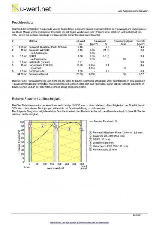

מרכבה 09.03.2014 21:24 Zgłoś naruszenie Udostępnij Napisano 9 Marca 2014 a co daje 2x tyle styropianu skoro tu chodzi o to co sie dzieje między styropianem a ścianą. Styropian 10 na macie drenażowej i tak jest lepszym izolatorem niż 20cm z ryflami bo pod tym styropianem bezsensownie "hula wiatr" Pierwsza części wypowiedzi to jest wynikła z nieznajomości fizyki budowli. Jakim cudem ma się tam coś skraplać jeśli temperatura w tym miejscu przy 20cm izolacji sięga 15-16 ? musiało by być w wewnątrz 60-70% aby się coś miało dziać. A druga części jest ok, racja pod styropianem nie ma być żadnych wiatrów itp. Mata drenażowa która "zbija" ewentualne przedostanie się pary wodnej jest zabezpieczeniem nieszczelnej paroizolacji. jak będzie problem to nie na macie drenażowej, pójdzie po wiatroizolacji. Tak jak nie ściekało po styropianie ( gdzie dom był z bala i otulony 10cm ESP'a plus 3cm pustki między balem a EPS'em plus "wentylacja" tej pustki spowodowały Niagarę na powierzchni bala. Odnośnik do komentarza https://forum.murator.pl/topic/187240-mata-drena%C5%BCowa-zamiast-styropianu-ryflowanego/#findComment-6366024 Udostępnij na innych stronach Więcej opcji udostępniania

מרכבה 09.03.2014 21:52 Zgłoś naruszenie Udostępnij Napisano 9 Marca 2014 Mata ma za zadanie pomóc przejść parze na wiatroizolację ze strony maty , tak aby para nie zostawała między OSB a wiatroizolacją tym samym robiac szkody konstrukcji. oj ludzie ludzie ... para wodna jako gaz nie zrobi żadnej szkody ! do puki się nie przekształci w wodę. HULA wiatr to nie znaczy "skrapla sie woda" a ja napisałem że dobrze napisałeś iż pod ryflami hula wiatr. Jak to się dzieje to następuje kondensacja. Ona jest tam również po to aby zabezpieczyć budynek przed wodą z zewnątrz, głównie chodzi o styki styropianu z oknami i kołki mocujące styro No woda pod izolacją z zewnątrz ... oj to już kosmos ... Odnośnik do komentarza https://forum.murator.pl/topic/187240-mata-drena%C5%BCowa-zamiast-styropianu-ryflowanego/#findComment-6366083 Udostępnij na innych stronach Więcej opcji udostępniania

מרכבה 09.03.2014 22:18 Zgłoś naruszenie Udostępnij Napisano 9 Marca 2014 Escone ale nic na swoją obronę nie masz, tylko bo tak .. i parę przypuszczeń. Co do wody z zewnątrz to tylko i wyłącznie to mnie przekonało do maty drenażowej. Patrząc od środka budynku ponieważ jestem wykonawcą suchej zabudowy jestem przekonany ze w 99% potrafię zrobić szczelną paroizolację, od zewnątrz nie jestem w stanie zabezpieczyć tak aby długotrwałe opady deszczu nie znalazły ujścia do konstrukcji przez styropian. I to jest sensowy argument jeśli woda wpełźnie o zewnątrz, przez źle obrobione okno ok. Ale jak para wodna jest parą wodną to mata przed niczym nie chroni. Co łapie parę wodną za rączkę i każe jej iść precz ? tu chodzi o różnice ciśnień pary wodnej i jej prężności, i kontaktu z otoczeniem. Odnośnik do komentarza https://forum.murator.pl/topic/187240-mata-drena%C5%BCowa-zamiast-styropianu-ryflowanego/#findComment-6366120 Udostępnij na innych stronach Więcej opcji udostępniania
מרכבה 09.03.2014 22:39 Zgłoś naruszenie Udostępnij Napisano 9 Marca 2014 (edytowane) Już sam układ warstw z styropianem na zewnątrz to lekkie przegięcie, kolejne to płyta OSB, no cóż musi być. A na deser tynk ni 70-200 typowy fasadowiec akrylowy. a tu 30cm czystej wełny i tak lipa. Paroizolacja być musi, tu posługuję się gotowcami, bo nie chce mi się liczyć piechotą. Bardzo ładnie można wyliczyć jak skuteczna ma być paroizolacja, czy wystarczy w środku dobrze farbą wymalować, lateksową na szorowanie, bo jest 30-40 % wilgotności czy trzeba ładować folię alu laminowaną folią PE . W bardzo wielu wypadkach na zimne trzeba dmuchać i folia ze względu na szczelność budynku winna być. Edytowane 9 Marca 2014 przez מרכבה Odnośnik do komentarza https://forum.murator.pl/topic/187240-mata-drena%C5%BCowa-zamiast-styropianu-ryflowanego/#findComment-6366142 Udostępnij na innych stronach Więcej opcji udostępniania
