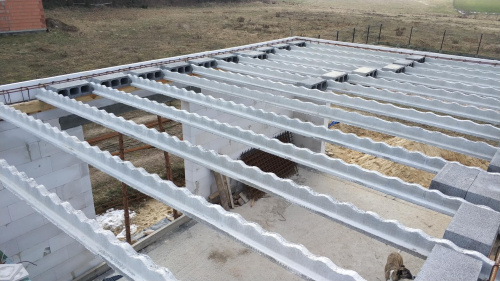

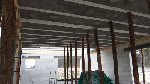

kocbeat 05.03.2018 08:03 Zgłoś naruszenie Udostępnij Napisano 5 Marca 2018 Tak to ten producent aczkolwiek belki z tego co wiem ściągaja z innego zakładu. Jakość całego stropu bardzo dobra. Pustaki mocne żaden nie pękł sam z siebie nawet jak chodziłem po nich ( te z terivy jakoś bardziej kruche, nawet Łukasz budowlaniec ostrzegał przed nimi). Fajnie że na każdej palecie jest chyba po 8 szt zadeklowanych nie betonem a keramzytem. Belki przy 6 m wystarczyło podstęplować na środku. Nie trzeba ich podnosić bo są fabrycznie w lekkich łuku co akurat zapewnia strzałkę odwrotną, jedynie niektóre były lekko wygięte na bok. Poniżej kilka fotek. Nad garażem mam już zalany strop a nad reszta domu szykuje właśnie, jak przyjdzie wiosna pójdzie beton. Cytuj Odnośnik do komentarza https://forum.murator.pl/topic/187244-strop-granord-kto%C5%9B-mia%C5%82-ju%C5%BC-styczno%C5%9B%C4%87/page/2/#findComment-7500582 Udostępnij na innych stronach Więcej opcji udostępniania

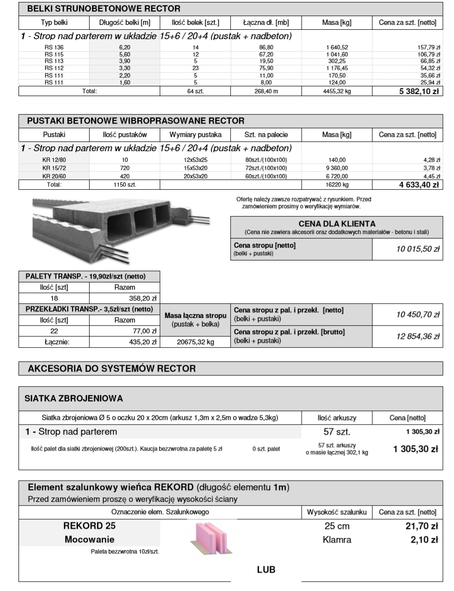

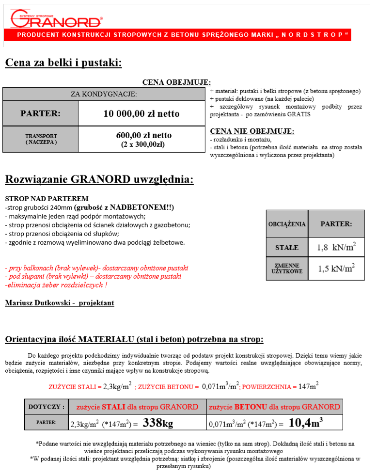

Kamil_ 22.04.2018 07:58 Zgłoś naruszenie Udostępnij Napisano 22 Kwietnia 2018 Rector: Granord: Cytuj Odnośnik do komentarza https://forum.murator.pl/topic/187244-strop-granord-kto%C5%9B-mia%C5%82-ju%C5%BC-styczno%C5%9B%C4%87/page/2/#findComment-7523893 Udostępnij na innych stronach Więcej opcji udostępniania
_arek_ 22.04.2018 09:06 Zgłoś naruszenie Udostępnij Napisano 22 Kwietnia 2018 Ceny praktycznie identyczne za materiał... Podjąłeś już decyzję który producent ? Cytuj Odnośnik do komentarza https://forum.murator.pl/topic/187244-strop-granord-kto%C5%9B-mia%C5%82-ju%C5%BC-styczno%C5%9B%C4%87/page/2/#findComment-7523913 Udostępnij na innych stronach Więcej opcji udostępniania
