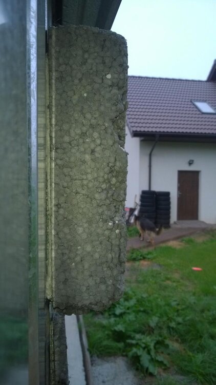

sruba014 17.09.2017 07:57 Zgłoś naruszenie Udostępnij Napisano 17 Września 2017 Yoyo! Na dniach będę ocieplał garaż blaszany i chciałem się podzielić spostrzeżeniami na temat kleju, który zakupiłem. Na początku chciałem kupić Tytana eosa bo puszka w markecie budowlanym kosztuje 24zł ale zajechałem do Obi i tam znalazłem klej Baumaster Styrofix gdzie puszka kosztuje 21zł. Okazało się, że mają na stanie ale przeterminowany (ważność do kwietnia 2017). Jedak mimo to wziąłem puszkę na test bo sprzedali go za 10zł pucha. Przykleiłem nim grafitowy strropian do blaszaka, tynku gipsowego, cementowego i do innego kawałka styropianu. Wnioski takie, że klej trzyma jak wściekły. Mimo tego, że jest przeterminowany kilka miechów gdy odrywałem styropian od tych wszystkich podłoży klej zostawał razem z kawałkami styropianu na podłożu. Blaszak oklejałem wczoraj gdy było 10* na dworze i padał deszcz, a pozostałe podłoża kleiłem w temp pokojowej (w garażu). Zaobserwowałem też, że nie ma co dociskać styropianu na maxa do podłoża bo wtedy słabiej trzyma klej i 1 kawałek styropianu który przycisnąłem na maxa odpadł od blachy. Klej nie rozpręża się za bardzo. Generalnie cena 10zł puszka za przeterminowany klej i 20 za normalny to chyba dobra cena. Odnośnik do komentarza https://forum.murator.pl/topic/187367-styropian-na-klej-czy-piank%C4%99/page/2/#findComment-7401302 Udostępnij na innych stronach Więcej opcji udostępniania
Zdun Darek B 17.09.2017 15:25 Zgłoś naruszenie Udostępnij Napisano 17 Września 2017 Ciekawe czy z płyty warstwowej byłoby taniej ? Na taki garaż wystarczyłyby krótkie kawałki jakich pełno na Allegro . Odnośnik do komentarza https://forum.murator.pl/topic/187367-styropian-na-klej-czy-piank%C4%99/page/2/#findComment-7401480 Udostępnij na innych stronach Więcej opcji udostępniania
sruba014 18.09.2017 05:51 Zgłoś naruszenie Udostępnij Napisano 18 Września 2017 (edytowane) Być może masz rację. Został mi styropian 15cm z ocieplenia domu, pociąłem go na płyty 5cm i wyszło ponad 80m2. Więc robiłem z tego co zostało aby nie dokładać do interesu. Mało tego, udało mi się dostać okno 2 szybowe za 150zł (60/110cm) także może być fajny warsztat. Dam znać jak wykonam. Właśnie sprawdzałem ceny płyt warstwowych nowych i z rozbiórki i cena 1m2 kosztuje około 50zł także nie byłoby taniej Edytowane 18 Września 2017 przez sruba014 Odnośnik do komentarza https://forum.murator.pl/topic/187367-styropian-na-klej-czy-piank%C4%99/page/2/#findComment-7401739 Udostępnij na innych stronach Więcej opcji udostępniania
