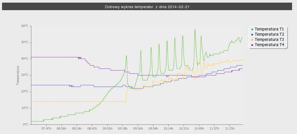

marcinbbb 21.02.2014 10:41 Zgłoś naruszenie Udostępnij Napisano 21 Lutego 2014 Staram się dziś ustawić najbardziej optymalne ustawienia dla przepływu w kolektorach ( sterownik dobiera obroty ). Jednak pytanie dotyczy różnicy temperatur T1 i T2 uruchomienia pompy kolektorów. Firmowo Hewalex ustawił 8 stopni różnicy i rusza pompa obiegowa jednak po jakimś czasie obroty pompy ustawiają się na 100% a przepływ przez 4 płaskie kolektory wynosi 7l/min. Po ustawieniu na maksymalną różnicę temperatur 15 stopni obroty pompy minimalne i przepływ 3,1l/min. Jakie ustawienie będzie najbardziej optymalne byłem przekonany że największa różnica temperatur da najlepsze efekty. Temperatura kolektorów T1 : 52 stopnie T2 dół zbiornika 36 stopni T3 glikol na powrocie: 39 stopni. Cytuj Odnośnik do komentarza https://forum.murator.pl/topic/187767-optymalne-ustawienie-przep%C5%82ywu-i-r%C3%B3%C5%BCnicy-temperatur-t1t2/ Udostępnij na innych stronach Więcej opcji udostępniania

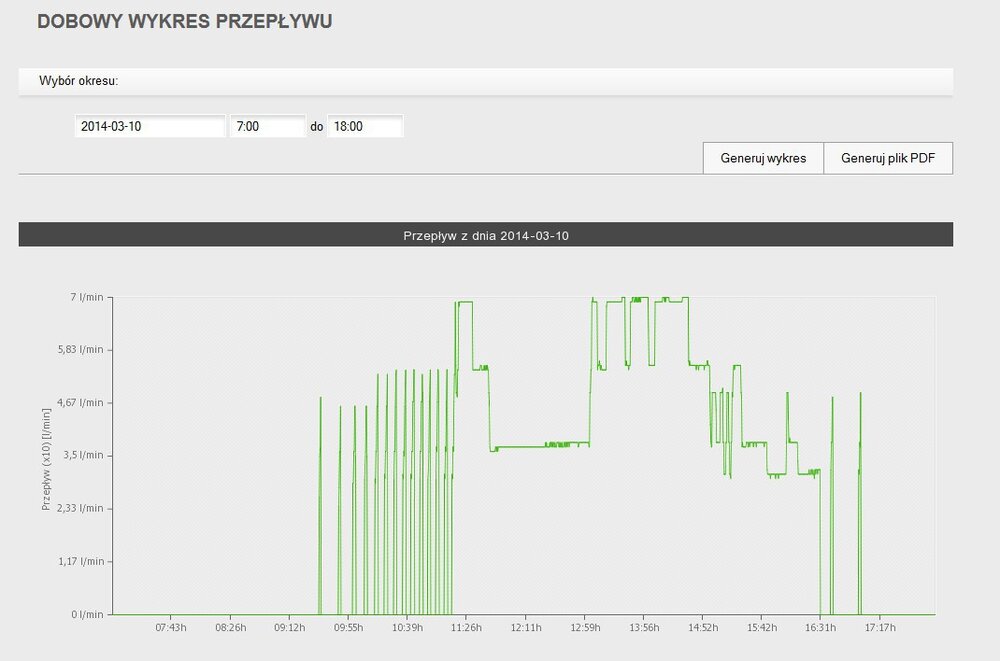

marcinbbb 10.03.2014 17:39 Autor Zgłoś naruszenie Udostępnij Napisano 10 Marca 2014 A niech chodzi jak najwięcej Masz wykres jak u mnie zachowywała się pompa obiegowa przez cały dzień. Generalnie ustawiam różnice temperatur na 15 stopni a obroty pompy na automacie od nowości. 2 wykres to temperatura zbiornika podeszła do 60 stopni, poszło by wyżej ale cała pozostała część poszła w ogrzewanie. I dziś pierwszy raz udało się ugrzać chate aż do odcięcia osiągnięte 23 stopnie. W sumie 21kWh Cytuj Odnośnik do komentarza https://forum.murator.pl/topic/187767-optymalne-ustawienie-przep%C5%82ywu-i-r%C3%B3%C5%BCnicy-temperatur-t1t2/#findComment-6367064 Udostępnij na innych stronach Więcej opcji udostępniania

marcinbbb 10.03.2014 18:56 Autor Zgłoś naruszenie Udostępnij Napisano 10 Marca 2014 Zobacz że u mnie pompa chodziła non stop od 11:30 do 16:30 często na maksymalnych obrotach. I nie jest to powód do zmartwień lecz do zadowolenia. Bo w końcu dom ugrzany i ciepła woda w zasobniku.Ustawiając różnice temperatur 15 stopni godzisz sie też na to że kiedy słońca będzie dużo mniej, pompa może się włączyć dużo później albo wcale. Więc te ustawienie 15 stopni nie jest stałe. Rano staram się ustawić mniejszą różnicę a później jak słońca więcej zwiększam do 15 stopni, u mnie daje to najlepsze efekty. Do końca tygodnia masz czas na testy bo podobno słońca ma byś sporo. Cytuj Odnośnik do komentarza https://forum.murator.pl/topic/187767-optymalne-ustawienie-przep%C5%82ywu-i-r%C3%B3%C5%BCnicy-temperatur-t1t2/#findComment-6367159 Udostępnij na innych stronach Więcej opcji udostępniania
