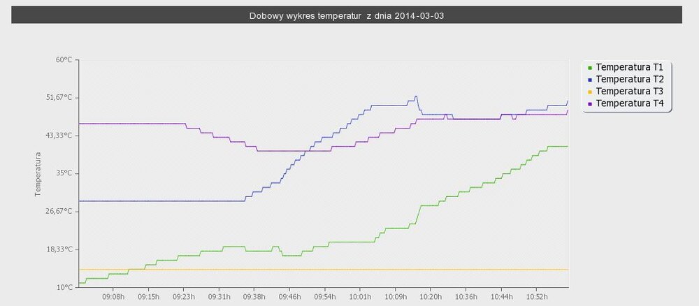

marcinbbb 03.03.2014 07:35 Zgłoś naruszenie Udostępnij Napisano 3 Marca 2014 To co nie nagrzeje solar to kocioł tylko dogrzeje. U mnie pomimo tego że kocioł podłączony jest mniej więcej w połowie wysokości bufora, gdzanie zaczyna od dołu zbiornika a później podgrzewana jest góra. Aby nie być gołosłownym prezentuje wykres temperatur, widać że T2 ( dół zbiornika ) jest ogrzewany w pierwszej kolejności a dopiero od niego ogrzewana jest góra, choć pewnie to wina tak skonstruowanego bufora (Integra 400 ). yaiba83 - zimy to można powiedzieć nie ma, pisałem już wczoraj z 2 dni marca pokryłem 20% całego lutego (luty 170kWh, a marzec jakieś 36kWh) Cytuj Odnośnik do komentarza https://forum.murator.pl/topic/187977-obroty-regulowane-vs-obroty-sta%C5%82e/#findComment-6357194 Udostępnij na innych stronach Więcej opcji udostępniania

marcinbbb 03.03.2014 16:57 Zgłoś naruszenie Udostępnij Napisano 3 Marca 2014 Wrzucamy jednorazowo około 10kg węgla a paląc od góry starczy to na około 8-12h palenia. Na wykresie widać jak wyglądała temperatura od 9 do 17, widać jak po osiągnięciu zadanej temperatury w domu na jakiś czas włączane jest ogrzewanie a później temperatura bufora wzrasta. Cytuj Odnośnik do komentarza https://forum.murator.pl/topic/187977-obroty-regulowane-vs-obroty-sta%C5%82e/#findComment-6358011 Udostępnij na innych stronach Więcej opcji udostępniania
iskra99 03.03.2014 18:42 Autor Zgłoś naruszenie Udostępnij Napisano 3 Marca 2014 Ww jakim sterowniku są tak generowane wykresy? Czy ktoś z was zna funkcje "statystyki" w sterowniku tech 402N?Są szanse ze będzie to przekazywało Użyteczne informacje? Cytuj Odnośnik do komentarza https://forum.murator.pl/topic/187977-obroty-regulowane-vs-obroty-sta%C5%82e/#findComment-6358136 Udostępnij na innych stronach Więcej opcji udostępniania
