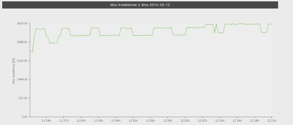

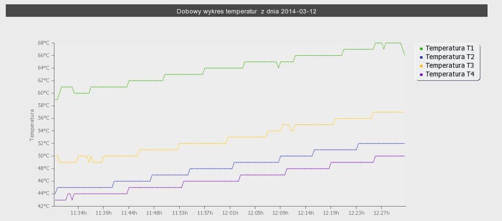

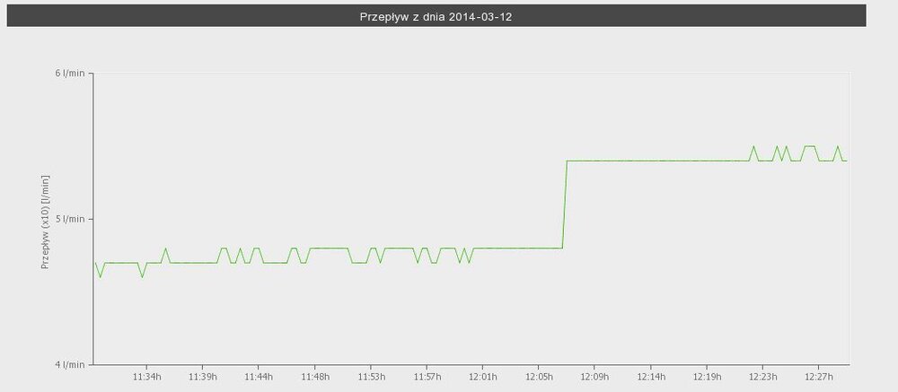

marcinbbb 12.03.2014 10:14 Zgłoś naruszenie Udostępnij Napisano 12 Marca 2014 (edytowane) Odnośnie pierwszej części po chwili przemyślenia masz rację. Odnośnie startów pompy i podłączenia watomierza nie ma potrzeby podłączać już Ci mówię jak to wygląda:20% - 25W - przepływ 3l/min40% - 29,5W - przepływ 3,6l/min60% - 34W - przepływ 4,7l/min80% - 38,5W - przepływ 5,4l/min100% - 43W - przepływ 6,8l/min czasami 7l/min Odnośnie zmian trybu modulowanego/on-off nie musisz przestawiać mogę zrobić to zdalnie tylko należało by ustalić jakieś kryteria, dodatkowo w taki dzień jak dziś ciężko będzie cokolwiek porównać. Można to zrobić jak będzie więcej chmur, bo dziś niezależnie od ustawień pompa i tak będzie ciągle chodziła. Można też kombinować samą deltą t.Porównamy pracę tylko 1 instalacji nie będzie różnic w kolektorach kątach padania słońca itd. EDIT:Można to zrobić w interwale godzinowym nie tygodniowym jak proponujesz bo jak odpali się ogrzewanie pompa kolektorów od razu leci na 100% nawet w modulowanym.OK moja propozycja jest następująca delta t 13 stopni modulowany tryb pracy start o 11:30 Edytowane 12 Marca 2014 przez marcinbbb Cytuj Odnośnik do komentarza Udostępnij na innych stronach Więcej opcji udostępniania

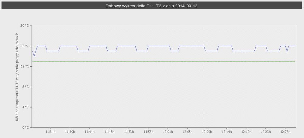

yaiba83 12.03.2014 11:21 Zgłoś naruszenie Udostępnij Napisano 12 Marca 2014 Odnośnie pierwszej części po chwili przemyślenia masz rację. Odnośnie startów pompy i podłączenia watomierza nie ma potrzeby podłączać już Ci mówię jak to wygląda: 20% - 25W - przepływ 3l/min 40% - 29,5W - przepływ 3,6l/min 60% - 34W - przepływ 4,7l/min 80% - 38,5W - przepływ 5,4l/min 100% - 43W - przepływ 6,8l/min czasami 7l/min Odnośnie zmian trybu modulowanego/on-off nie musisz przestawiać mogę zrobić to zdalnie tylko należało by ustalić jakieś kryteria, dodatkowo w taki dzień jak dziś ciężko będzie cokolwiek porównać. Można to zrobić jak będzie więcej chmur, bo dziś niezależnie od ustawień pompa i tak będzie ciągle chodziła. Można też kombinować samą deltą t. Porównamy pracę tylko 1 instalacji nie będzie różnic w kolektorach kątach padania słońca itd. EDIT: Można to zrobić w interwale godzinowym nie tygodniowym jak proponujesz bo jak odpali się ogrzewanie pompa kolektorów od razu leci na 100% nawet w modulowanym. OK moja propozycja jest następująca delta t 13 stopni modulowany tryb pracy start o 11:30 Ja chociaż u siebie na oko zobaczę różnicę w zachowaniu sterownika. Ja niestety nie mam zdalnej kontroli nad instalacją. Jedynie po godzinie 15:00 jak wrócę do domu mogę coś podziałać Niestety mój sterownik jeszcze nie pozwala na podpięcie modemu, dopiero w nowszych modelach to wprowadzili a specjalnie wymieniać sterownika nie będę. Cytuj Odnośnik do komentarza Udostępnij na innych stronach Więcej opcji udostępniania

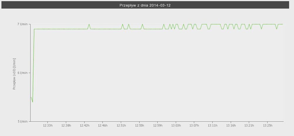

marcinbbb 12.03.2014 11:25 Zgłoś naruszenie Udostępnij Napisano 12 Marca 2014 (edytowane) Powiem że nawet interwał godzinowy może być za duży, sterownik zachowuje się prawie tak samo. Niestety delta t ustawiona na 13 stopni ale i tak jest większa. Dla przypomnienia obroty płynnie regulowane przez sterownik, delta t ustawiona na 13 stopni ( 4 płaskie Hewalexy, zasobnik 400l, kąt 62 stopnie ) Edytowane 12 Marca 2014 przez marcinbbb Cytuj Odnośnik do komentarza Udostępnij na innych stronach Więcej opcji udostępniania

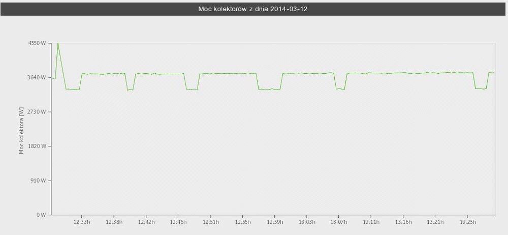

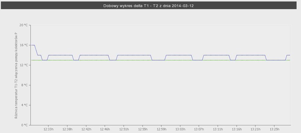

marcinbbb 12.03.2014 12:35 Zgłoś naruszenie Udostępnij Napisano 12 Marca 2014 (edytowane) Na wstępie odpowiedz dla iskra99, mój zestaw o 13:24 osiągnął temperaturę na dole zbiornika 59 stopni ( góra 56... o 8:30 rano temperatura była około 35 stopni ) A teraz wracając do testu, różnica jedna podczas stałych obrotów pompy należy więcej zapłacić za prąd. Podobnie ustawiając niską deltę t, pompa cały czas chodzi na maxa. Ustawiając wysoką deltę możemy oszczędzić kilkanaście złoty rocznie na prądzie, kiedy pompka chodzi na wolniejszych obrotach. Wykresy: EDIT: Ustawiając standardowe ustawienia delta 15 stopni moc pompy to 40-60% czyli średnio 12W mniej niż w obrotach stałych Edytowane 12 Marca 2014 przez marcinbbb Cytuj Odnośnik do komentarza Udostępnij na innych stronach Więcej opcji udostępniania
