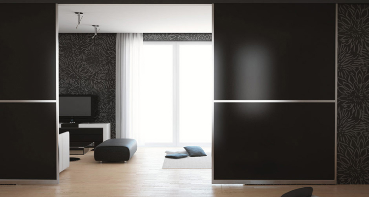

now77ak 01.03.2014 23:43 Autor Zgłoś naruszenie Udostępnij Napisano 1 Marca 2014 (edytowane) Jeszcze zapytam inaczej, czy ma ktoś doświadczenie w montowaniu/użytkowaniu drzwi przesuwnych do garderoby montowanych TYLKO do sufitu ? Tak jak wspomniałem szafa będzie miała 4m, będzie złożona z 4 drzwi po 1m. Coś takiego:http://2.bp.blogspot.com/-akT2gtLd5JY/UC0N71lcZ1I/AAAAAAAAD4Y/JuXzOOcJ77E/s1600/aranzacja_indeco8_04.jpg http://drzwi-wewnetrzne.org/wp-content/uploads/2012/02/Drzwi-przesuwne-shu-male1.jpg Edytowane 1 Marca 2014 przez now77ak Cytuj Odnośnik do komentarza https://forum.murator.pl/topic/188013-szafa-wn%C4%99kowa-prowadnice-bezpo%C5%9Brednio-na-pod%C5%82odze/#findComment-6355942 Udostępnij na innych stronach Więcej opcji udostępniania

Corneliaa 03.03.2014 10:29 Zgłoś naruszenie Udostępnij Napisano 3 Marca 2014 Zakochałam się w drzwiach z drugiego zdjęcia <3 Chciałabym mieć takie w domu. Cytuj Odnośnik do komentarza https://forum.murator.pl/topic/188013-szafa-wn%C4%99kowa-prowadnice-bezpo%C5%9Brednio-na-pod%C5%82odze/#findComment-6357438 Udostępnij na innych stronach Więcej opcji udostępniania
