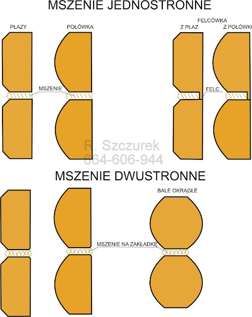

humi22 15.03.2014 12:49 Autor Zgłoś naruszenie Udostępnij Napisano 15 Marca 2014 a i jeszcze kolejne pytanie czy ta grubosc bala wystarcza zeby nie musiec docieplac ? bo tez nie chcemy- ma byc samo drewno. Czy mszenie z dwóch stron jest bardziej szcelne od felcówki czy felcówka jest bardziej szczelnahttp://4.bp.blogspot.com/-BzI8WLQRuhs/TVkQrZQzR0I/AAAAAAAAABQ/7jaw6w0zYmA/s640/mszenie10.jpg wizualnie chyba bardziej się nam podoba od wewnatrz bez mszenia ale jesli miało by to byc bardziej ekonomiczne w ogrzewaniu nie ma to dla nas znaczenia:) w tej kwestii ważne jest by było ciepło i ewentualnie czy ktos poleci firme ktora robi felcówki?? bo wszedzie widze bale z mszeniem z dwoch stron Cytuj Odnośnik do komentarza https://forum.murator.pl/topic/188384-projekt-%C5%9Bwidnica-w-bali-ca%C5%82oroczny-potrzebna-pomoc/#findComment-6373089 Udostępnij na innych stronach Więcej opcji udostępniania
LeszekRD 20.03.2014 12:30 Zgłoś naruszenie Udostępnij Napisano 20 Marca 2014 Jak nie podobają Ci się takie 'zapałeczki' czy 'boazeria' to proponuje zainteresować się jeszcze stylem kanadyjskim z bali drewnianych nietoczonych które oddają chyba najwierniej naturę drewna. Tutaj np masz dom z bali w stylu kanadyjskim z bali nietoczonych o trochę mniejszej średnicy : http://relax-dom.pl/images/stories/galeria/dom_z_bali_006.jpg a tutaj jeszcze np z bali o większej średnicy: http://relax-dom.pl/images/stories/galeria/domy%20z%20bala%20003.jpg W domach o stylu kanadyjskim z bala nietoczonego masz ocieplenie miedzy belkami które jest przybijane w wyciętym klinie bala górnego. Materiałem ocieplającym najcześciej jest wełna mineralna. Jednak mimo wszystko dobrze jest tez wykitować sobie łączenia belek specjalnym kitem. Koszt jednorazowy a komfort poprawia się znacznie co nie oznacza ze bez tego taki dom będzie zimny, czy nie będzie trzymał ciepła. Cytuj Odnośnik do komentarza https://forum.murator.pl/topic/188384-projekt-%C5%9Bwidnica-w-bali-ca%C5%82oroczny-potrzebna-pomoc/#findComment-6380936 Udostępnij na innych stronach Więcej opcji udostępniania
