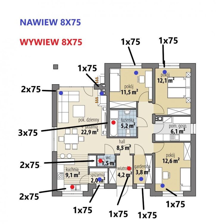

https://images89.fotosik.pl/574/c799295a14c0538d.png
Dawno tu nikogo nie było , ale może ktoś przypadkiem owiedzi.
TRochę danych.
rodzina 3 osobowa
Rekuperator luna
nawiew
Do każdej sypialni 2x75
salon 2x75
Wyciąg
łazienki po 3x75
kuchnia 2x75
może aż zbyt prosto to wygląda ,ale tak ma być
Proszę o ocene
Edytowane przez Ar2ro
@Ar2ro
Jedak dodałbym po jednej rurce 75 wszędzie oprócz WC. Teraz masz Lunę, ale może po kilku latach zmienisz na coś lepszego, mocniejszego.
Może nie zbankrutujesz jak dodasz jedną rurkę z nawiewem do garderoby, bo każde zamknięte, niewentylowane pomieszczenie generuje zaduch. A i wspomożesz wentylację głównej sypialni.
Drzwi do kotłowni mogłyby otwierać się z innej strony niż na projekcie. Chyba nie będzie tam ekogroszku i wynoszenia popiołu?
Wiatrołap jest przereklamowany :D
Rozumiem zastosowanie wiatrołapu przy wentylacji grawitacyjnej, która bez niego, po otwarciu drzwi wejściowych startuje jak prom kosmiczny.
Dawne, przeważnie drewniane i nieszczelne drzwi wejściowe też przemawiają za wiatrołapem.
W dzisiejszych czasach wiatrołap ma jedynie zastosowanie jak wejście do domu jest od strony zachodniej.
Ja zrezygnowałem z wiatrołapu. Mam za to większy hol i możliwość lepszej organizacji tej przestrzeni. Szczelne aluminiowe drzwi z samozamykaczem.
U ojca wentylacja zrobiona właśnie na ful wypasie, obecnie wiatrołap i garderoba zakręcona na zero, zaś nieużywana sypialnia skręcona na minimum, dzięki temu rekuperator pracujący na minimum wystarcza aż nadto na 2 osoby. Wywiew w wiatrołapie zaburzał wywiew w sąsiadującej kuchni, zaś w garderobie jakimś cudem zaduch sam się nie robi (bo i z czego) nawet jak powiesimy wilgotne ubrania (garderoba nie jest hermetyczna, więc wilgoć naturalnie ją opuści, zaś po sąsiedzku jest sypialnia).

Głupoty piszesz. Wiatrołap jest pomieszczeniem funkcyjnym. Pełni rolę bufora zimnego powietrza z zewnątrz, garderoby wstępnej, pomaga zachować czystość podłóg w domu. Amerykańskie standardy nie pasują do naszego klimatu.
O ile z funkcją garderoby wstępnej (bo tam zwykle zostawiamy kurtkę, buty itp.) się zgadzam, o tyle z funkcją bufora zimnego powietrza się nie zgodzę. U ojca koniec końców drzwi wewnętrzne w wiatrołapie zostały dla wygody zdjęte z zawiasów. Chociaż każdy może to inaczej widzieć i użytkować, ale w wielu domach wiatrołap już nie pełni takiej funkcji. Edytowane przez Endrju111
U mnie bufor sprawdza się. Mam małe dzieci, w tym jedno raczkujące. Otworzenie drzwi zewnętrznych w zimowych klimatach bez zamknięcia wiatrołapu potrafi przepiździć podłogi w całym salonie. Czasem zdarza się wnosić kilka reklamówek z zakupami, lub inne pierdoły, które wymagają dłuższego otworzenia drzwi. Należy tak przemyśleć drzwi w wiatrołapie zeby nie przeszkadzały w okresie letnim.
