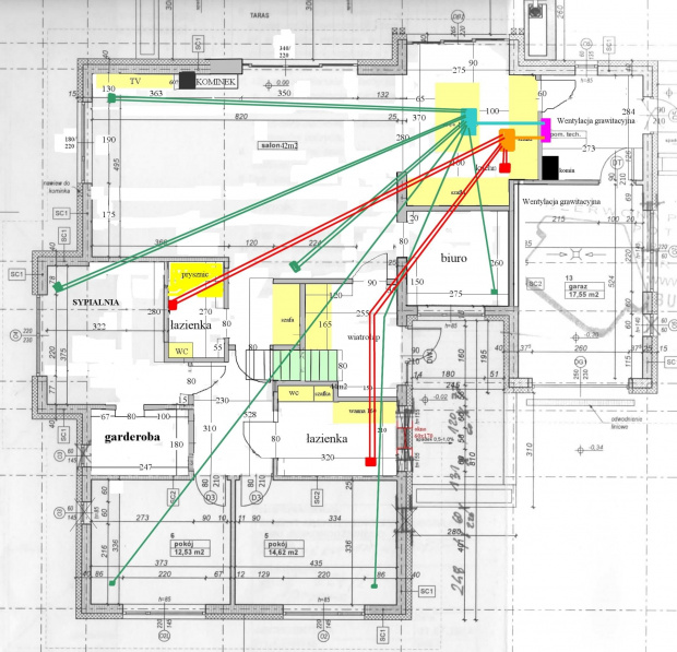

Gunia.a 06.05.2016 13:09 Zgłoś naruszenie Udostępnij Napisano 6 Maja 2016 Witam. Prosze o opinię, czy projekt jest dobry. Zamieszkały bedzie parter (140m2) przez na razie 3, docelowo 5 osób (góra 40m2 może na razie będzie strychem, a może w ogóle nie bedzie użytkowana). Instalacja z rur pe-flex czy innych flexów 75mm. Rekuperator ma byc w pomieszczeniu gospodarczym (gospodarcze i garaż ma wentylacje grawitacyjną). Zastanawiamy się, czy rekuperator Thessla Green AirPack 300 wystarczy, czy jednak 400. Z której strony najlepiej zrobic czerpnie i wyrzutnię? góra zdjęcia jest od południa, prawa strona więc od zachodu. http://images76.fotosik.pl/573/a82abbc1bdec4c28gen.jpghttp://images76.fotosik.pl/573/cb89490ea0b52af7med.jpg Cytuj Odnośnik do komentarza Udostępnij na innych stronach Więcej opcji udostępniania
oszczednyGrześ 06.05.2016 14:46 Zgłoś naruszenie Udostępnij Napisano 6 Maja 2016 Witam. Prosze o opinię, czy projekt jest dobry. Zamieszkały bedzie parter (140m2) przez na razie 3, docelowo 5 osób (góra 40m2 może na razie będzie strychem, a może w ogóle nie bedzie użytkowana). Instalacja z rur pe-flex czy innych flexów 75mm. Rekuperator ma byc w pomieszczeniu gospodarczym (gospodarcze i garaż ma wentylacje grawitacyjną). Zastanawiamy się, czy rekuperator Thessla Green AirPack 300 wystarczy, czy jednak 400. Z której strony najlepiej zrobic czerpnie i wyrzutnię? góra zdjęcia jest od południa, prawa strona więc od zachodu. http://images76.fotosik.pl/573/a82abbc1bdec4c28gen.jpg http://images76.fotosik.pl/573/cb89490ea0b52af7med.jpg Rozpisz proszę jakie pomieszczenia i gdzie ile nawiewów i wywiewów jeśli możesz będzie szybciej przeanalizować. czerpnia północ. Cytuj Odnośnik do komentarza Udostępnij na innych stronach Więcej opcji udostępniania
Gunia.a 06.05.2016 19:46 Zgłoś naruszenie Udostępnij Napisano 6 Maja 2016 (edytowane) Na dole pomieszczenia sa opisane. Zielone to nawiewy, czerwone wywiewy. Na górze (2rys) są 2 pomieszczenia bez okien, jeszcze nie mają przypisanej funkcji.Wychodzi, że salon 42m2 - 2 nawiewy - czyli 4 rury fi 75mm (czyli po 2 na nawiew)sypialnia - 1 nawiew 2 rury fi 75mmpokoje dzieci i biuro - 1 nawiew po 1 rurze fi 75kuchnia i 2 łazienki - po jednym wywiewie - kazdy podpięty pod 2 rury fi 75 Czy odległośc rekuperatora od nawiewu/wywiewu ma jakies znaczenie? Tzn czy lepiej by było, gdyby rozdzielnie znajdowały się w centralnej części budynku? Czerpnia jak myślałam od północy - a co w przypadku kiedy tam akurat mam sąsiada który pali drewnem/weglem i kopci? wyrzutnia obojetnie gdzie?Czy w wiatrołapie dodać wywiew, a np jeden kanał z salonu przenieść do pokoju dziecka z prawej strony, bo być może kiedyś bedzie tam zamieszkiwać dwójka dzieci? Edytowane 6 Maja 2016 przez Gunia.a Cytuj Odnośnik do komentarza Udostępnij na innych stronach Więcej opcji udostępniania

kerado28 27.05.2016 07:35 Zgłoś naruszenie Udostępnij Napisano 27 Maja 2016 Witam. Prosze o opinię, czy projekt jest dobry. Zamieszkały bedzie parter (140m2) przez na razie 3, docelowo 5 osób (góra 40m2 może na razie będzie strychem, a może w ogóle nie bedzie użytkowana). Instalacja z rur pe-flex czy innych flexów 75mm. Rekuperator ma byc w pomieszczeniu gospodarczym (gospodarcze i garaż ma wentylacje grawitacyjną). Zastanawiamy się, czy rekuperator Thessla Green AirPack 300 wystarczy, czy jednak 400. Z której strony najlepiej zrobic czerpnie i wyrzutnię? góra zdjęcia jest od południa, prawa strona więc od zachodu. http://images76.fotosik.pl/573/a82abbc1bdec4c28gen.jpg http://images76.fotosik.pl/573/cb89490ea0b52af7med.jpg Zrobiłbym kilka modyfikacji w tym projekcie, które wam proponuję: - przestawić nawiew w salonie pod ścianę zewnętrzną i zmniejszyć liczbę rur (razem 3 szt), dwa anemostaty nawiewne będą wtedy szły równolegle wzdłuż ściany zewnątrznej - w łazience przestawił wyciąg nad WC - wsadził wywiew na wiatrołapu oraz spiżarni (trzeba tam wykonać kryzy - potrzebna bardzo mała ilość powietrza) Reszta jest ok. Cytuj Odnośnik do komentarza Udostępnij na innych stronach Więcej opcji udostępniania
