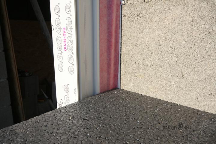

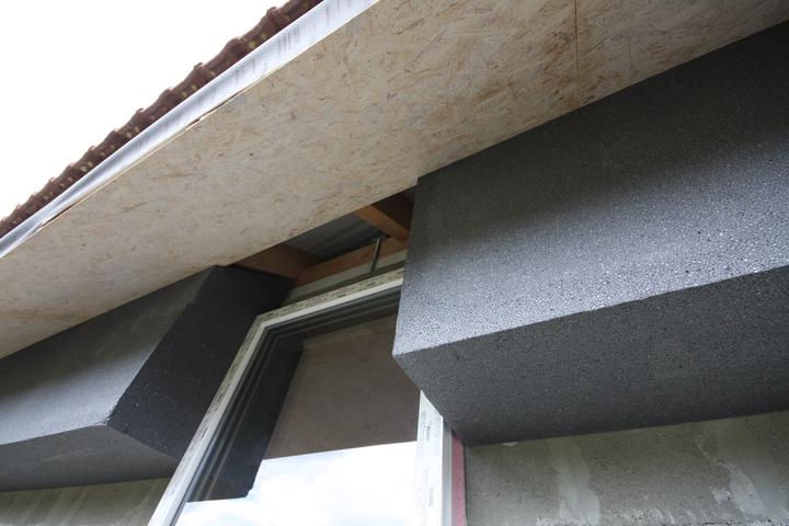

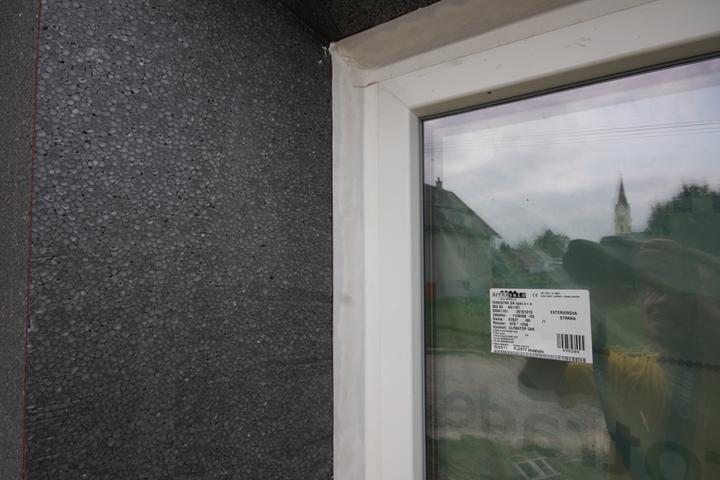

Przemek Kardyś 22.07.2015 12:08 Autor Zgłoś naruszenie Udostępnij Napisano 22 Lipca 2015 Ja swój chętnie odstąpię. Za darmo. Albo za wiedzę jak połączyć okna wystawione 10cm za mur (na kotwach) ze styropianem? Myślałem dać styropian 10cm wokół samego okna, uzupełnić pianką i nakleić taśmę paroprzepuszczalną, a na wierzch jeszcze 20cm styropianu. Problem to brak taśm, które się kleją do styropianu. Co robić? Cytuj Odnośnik do komentarza https://forum.murator.pl/topic/188589-dom-wariat%C3%B3w/page/37/#findComment-6876499 Udostępnij na innych stronach Więcej opcji udostępniania
sebcioc55 22.07.2015 13:17 Zgłoś naruszenie Udostępnij Napisano 22 Lipca 2015 Zrob tak jak piszesz a tasme przyklej klejem w piance do styro. Przeciez on klei wszystko. Zaraz dasz na to te pozostale 20cm i bedzie git. Cytuj Odnośnik do komentarza https://forum.murator.pl/topic/188589-dom-wariat%C3%B3w/page/37/#findComment-6876555 Udostępnij na innych stronach Więcej opcji udostępniania
Gość grend 22.07.2015 13:18 Zgłoś naruszenie Udostępnij Napisano 22 Lipca 2015 no nie mów że w zamyśle masz butyl ? To fikcja, jeszcze konsultowana z dzialem technicznym dystrybutora gadżetów do okien. Ja kleiłem do XPS i bezproblemu.Ja też mam tak zrobione - Zlicować pierwsza warstwą styro z oknem i póxniej standardowo potraktować ten styro jak mur. Cytuj Odnośnik do komentarza https://forum.murator.pl/topic/188589-dom-wariat%C3%B3w/page/37/#findComment-6876557 Udostępnij na innych stronach Więcej opcji udostępniania
sebcioc55 22.07.2015 13:30 Zgłoś naruszenie Udostępnij Napisano 22 Lipca 2015 Mi chodzilo zeby tasmy przykleic do styro za pomoca kleju do styropianu w puszce. Nie znam zadnego specjalnego produktu do tego. Sasiad mi przywiozl z niemiec tasmy (oklejalem nimi kotwy) ktore mialy w sobie taki klej ze sie kleily nawet do powietrza, taki byl zajebisty Cytuj Odnośnik do komentarza https://forum.murator.pl/topic/188589-dom-wariat%C3%B3w/page/37/#findComment-6876568 Udostępnij na innych stronach Więcej opcji udostępniania
Przemek Kardyś 22.07.2015 13:41 Autor Zgłoś naruszenie Udostępnij Napisano 22 Lipca 2015 Ale od styropianu mi poodchodziły na parapetach wewnętrznych. Dobra spróbuję tak jak miałem robić, bo taśmy i tak już zamówiłem, ale chyba sobie ułatwię i zrobię tak jak ten Słowak: https://www.modrastrecha.sk/blog/mio23/album/nulovy-dom-bez-komina-som-ufo/ i na to dam jeszcze kilka cm prostopadle do powierzchni okna. Dzięki Bart3z. Cytuj Odnośnik do komentarza https://forum.murator.pl/topic/188589-dom-wariat%C3%B3w/page/37/#findComment-6876573 Udostępnij na innych stronach Więcej opcji udostępniania
Barth3z 22.07.2015 19:44 Zgłoś naruszenie Udostępnij Napisano 22 Lipca 2015 Zobacz jeszcze na te zdjęcia począwszy od tego:https://www.modrastrecha.sk/blog/mio23/album/nulovy-dom-bez-komina-som-ufo/10943694/i przez kolejnych 20 zdjęć masz pokazane krok po kroku wyklejanie taśmy. Cytuj Odnośnik do komentarza https://forum.murator.pl/topic/188589-dom-wariat%C3%B3w/page/37/#findComment-6876923 Udostępnij na innych stronach Więcej opcji udostępniania
