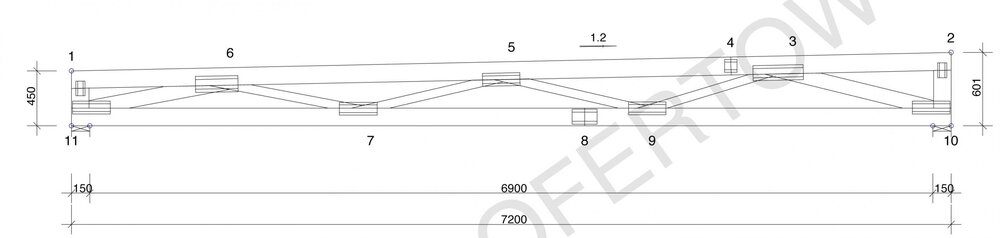

enedue 29.05.2014 08:26 Autor Zgłoś naruszenie Udostępnij Napisano 29 Maja 2014 (edytowane) No więc finalnie strop został zaprojektowany tak jak na rysunku drugim. Strasznie skomplikowany się zrobił. Damir proponuje coś takiego jak na pierwszym, moim rysunku, z wiązarem, spadek większy, ale gdzie upchnąć rynnę? Jak doprowadzić powietrze ?Ta czerwona lina dookoła zaznacza attykę. W systemie paroca użytym w pierwszym stropie są dwa kominki odwilgacające na cały dach . Wydaje się to strasznie mało w porównaniu do zaleceń aby przerwa była nastocentymetrowa. A przecież warstwy od dołu są takie same i ilość pary wodnej też chyba będzie taka sama? Czy na tym dachu z wiązarami można po prostu wsadzić kominki i tyle wystarczy? Czy trzeba wełnę czymś przykryć, żeby jej nie przewiewało ? Będę wdzięczna za każdą pomoc. Edytowane 29 Maja 2014 przez enedue Cytuj Odnośnik do komentarza https://forum.murator.pl/topic/188601-dach-drewno-wilgo%C4%87/#findComment-6467288 Udostępnij na innych stronach Więcej opcji udostępniania
Andrzej Wilhelmi 29.05.2014 19:08 Zgłoś naruszenie Udostępnij Napisano 29 Maja 2014 Ten projekt to jakiś archaizm? Pozdrawiam. Cytuj Odnośnik do komentarza https://forum.murator.pl/topic/188601-dach-drewno-wilgo%C4%87/#findComment-6468189 Udostępnij na innych stronach Więcej opcji udostępniania
enedue 29.05.2014 19:20 Autor Zgłoś naruszenie Udostępnij Napisano 29 Maja 2014 (edytowane) który? ten prawdziwy?za który zapłaciłam kupę kasy? Edytowane 29 Maja 2014 przez enedue Cytuj Odnośnik do komentarza https://forum.murator.pl/topic/188601-dach-drewno-wilgo%C4%87/#findComment-6468208 Udostępnij na innych stronach Więcej opcji udostępniania
enedue 29.05.2014 19:29 Autor Zgłoś naruszenie Udostępnij Napisano 29 Maja 2014 Ogranicza mnie wysokość sąsiedniego, bliźniaczego budynku. Dach ma być ciepły , nawet bardzo i nie może mieć więcej niż 75 cm w najwyższym miejscu. Bo inaczej się po prostu nie zmieszczę. Cytuj Odnośnik do komentarza https://forum.murator.pl/topic/188601-dach-drewno-wilgo%C4%87/#findComment-6468220 Udostępnij na innych stronach Więcej opcji udostępniania
Andrzej Wilhelmi 30.05.2014 19:10 Zgłoś naruszenie Udostępnij Napisano 30 Maja 2014 2 x papa na lepiku??? Jakieś dziwaczne koryto rynnowe? Jak widać projektant nie ma doświadczenia w takich dachach. A może zamiast wełny zastosować płytę z pianki poliuretanowej grubości 16 cm lub 18 cm. Pozdrawiam. Cytuj Odnośnik do komentarza https://forum.murator.pl/topic/188601-dach-drewno-wilgo%C4%87/#findComment-6469283 Udostępnij na innych stronach Więcej opcji udostępniania
